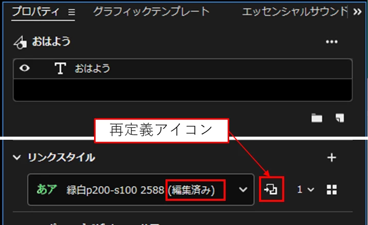

「プロパティ」パネルの「リンクスタイル」項で基本のスタイルを選択し、「整列と変形」項のスケール値を150%から100%に変更したとき、下図のように「・・・・(編集済み)」と表示され「再定義」アイコンが選択できましたか。
*「整列と変形」項の「スケール値」はリンクスタイルの対象外ではと思いますので、「(編集済み)」と表示されず「再定義」アイコンは選択できなかったのではと思いますが。

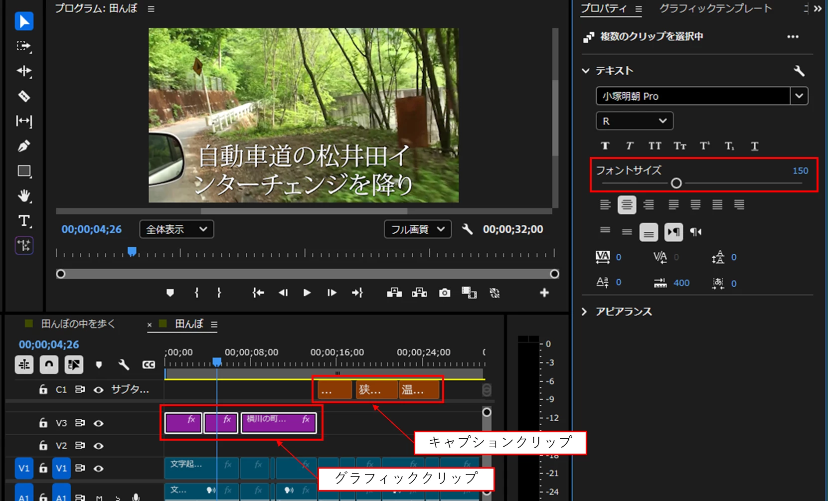

フォントサイズの変更でしたら、キャプションクリップ(橙色)でもグラフィッククリップ(紫色)でも対象のクリップを選択し、「プロパティ」パネルの「テキスト」項の「フォントサイズ」で一括で変更できます。
