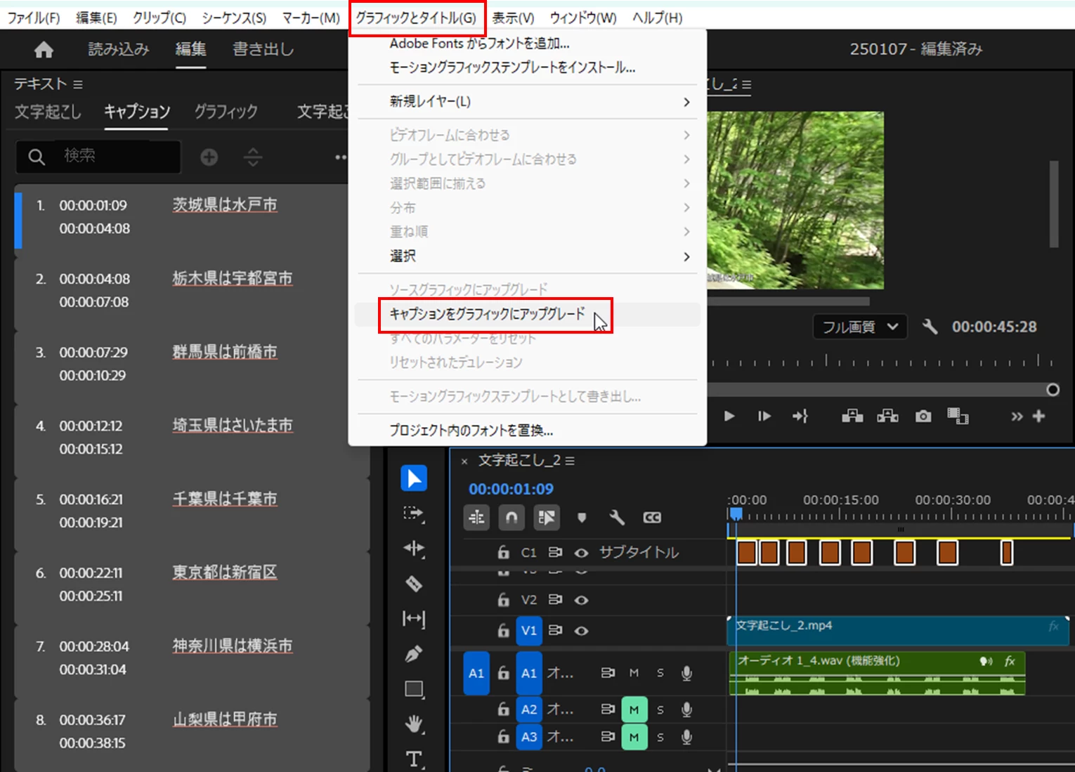

①テロップをボイスオーバー録音します。映像を見ながら録音することをお勧めします。どのようなテロップを作成するのか分かりませんので、ここでは関東の県名と県庁所在地を録音してみました。
*「環境設定」の「オーディオ」ペインで「タイムラインへの録音中に入力をミュート」にチェックを入れます。また録音以外のオーディオトラックは「ミュート」を「オン」にします。
②文字起こしします。
「文字起こし」タブに文字起こしされます。
③「キャプションを作成」を行います。
「キャプション」タブにキャプションが作成されます。またタイムラインには「キャプションセグメント」クリップ(橙色)が作成されます。
*「キャプション」タブで誤字の修正や句読点の削除等を行います。
④「キャプションセグメント」クリップをすべて選択し、メニューの「グラフィックとタイトル」→「キャプションをグラフィックにアップグレード」を選択します。
⓹すると、自動文字起こしのキャプションが通常のグラフィックテロップと同様に変換されます(紫色クリップ)。

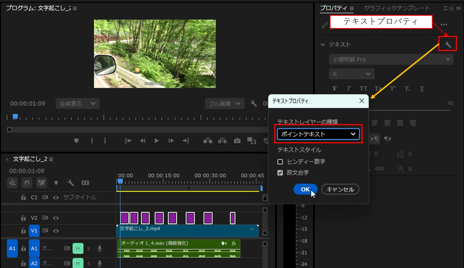

⑥変換直後はテキスト入力ボックスが、テロップより一回りも二回りも大きい「段落テキスト」になっていますが、「テキスト」項の「テキストプロパティ」アイコンから開いた「テキストプロパティ」ウィンドウでテロップにぴったり合った「ポイントテキスト」に設定します。
また、ボイスオーバー録音したクリップは削除しても良いし、オーディオトラックをミュートしても良いです。
*「ポイントテキスト」にするとテロップのレイアウトが容易になります。

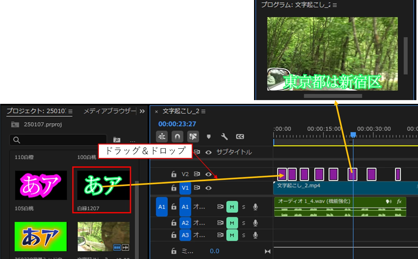

⑦最後にリンクスタイルを適用します。
フォント、フォントサイズ、色が一括で適用されます。
