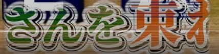

件名について教えていただきたいです。
写真のように、テロップに斜線を入れる方法が知りたいです。左右にクロップを使用して最終的に広がるのですが、中間で文字に斜線が入ります。
どうぞ、よろしくお願い致します

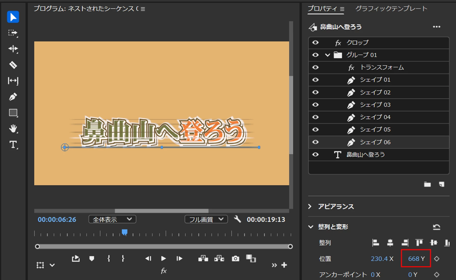

同じシェイプレイヤーを複数作成する場合は、ショートカットキーを使用すると便利です。
最初のシェイプレイヤーを作成したら、そのレイヤーを選択し、「Ctrl+C」キーでコピー、続いて「Ctrl」キーを押したまま「V」キーを連打するとレイヤーが押した回数だけペーストされます。
「プログラムモニター」のシェイプは同じ位置にペーストされますので、対象のレイヤーを選択して「整形と変形」項の「位置」の「Y」値を増減して移動します。
また、レイヤー名はすべて同じになり識別しずらいですので、レイヤーの上で右クリックして開いたコンテキストメニューから「名前を変更」を選択するか、レイヤーを選択し、さらにクリックすると名前の変更が得来ます。

横線の色は、テキストの両脇にある木目のような画像のものと思います。
くしのような横線が束になったものをトラックマットキーなどで切り抜いているように思います。

アップされた画像を確認したところ、横線部分はテキストが透過して背景の画像が透けて見えている状態です。(4枚目の画像がわかりやすいです)

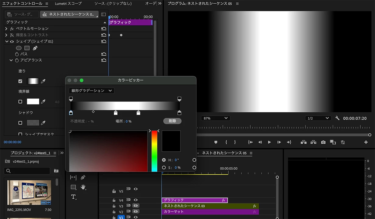

先の回答でAfter Effects で作成した白黒グラデーションのアニメーションをPremiereに読み込んで、「トラックマットキー」を適用すると下図のようになります。
Premiereでグラデーションのアニメーション作成が手間がかかりそうなので、
代案として「グラデーションワイプ」を使用する方法を記しておきます。
グラデーションが必要になるので、3つのレイヤーを作成して合成します。
(* スクリーンショットではV1が空白になっていたのでV2からになります)
V4:長方形のシェイプを作成してグラデーションの塗りを適用。

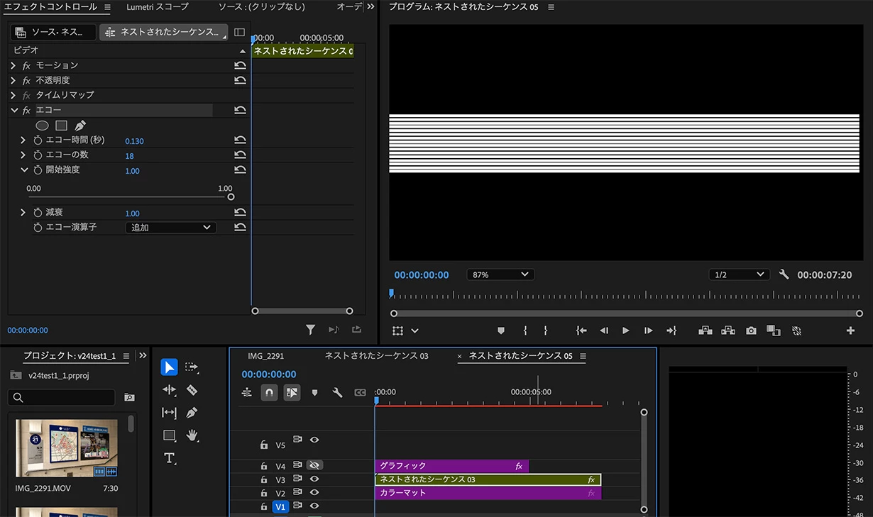

V3:シェイプのパスで横線を数本描きます。
V2:黒のカラーマットを配置

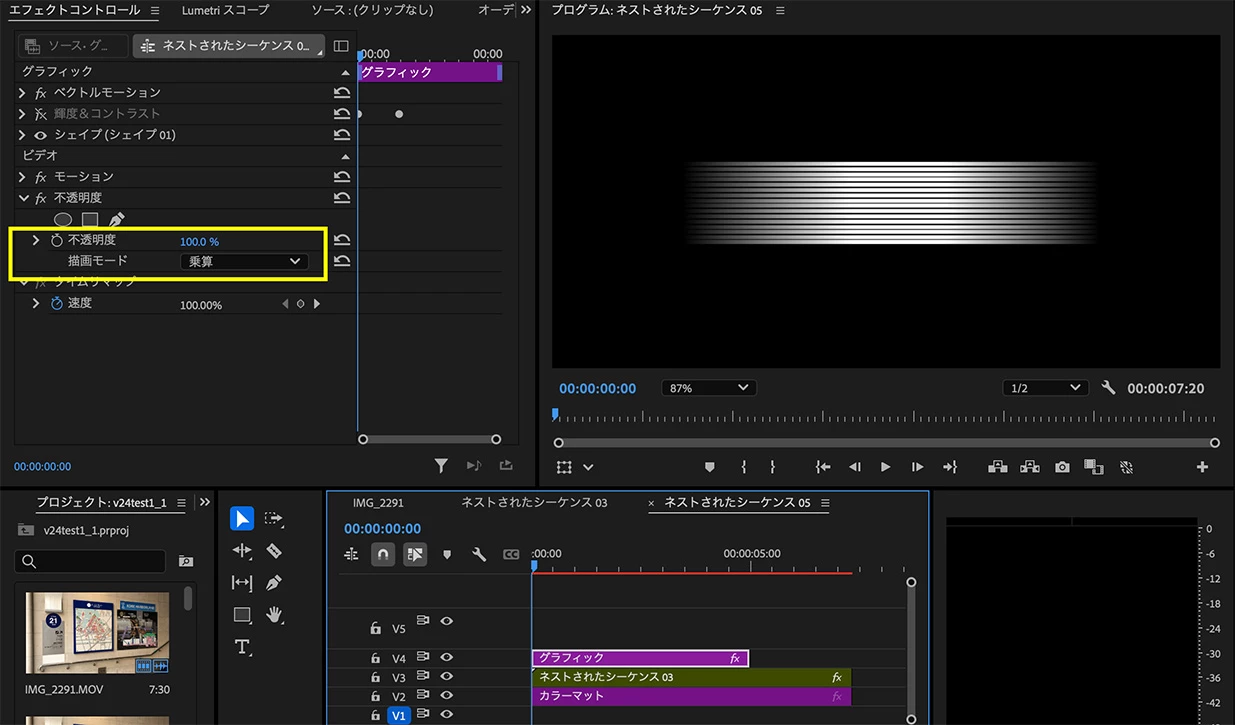

最後にV4の不透明度の描画モードを「乗算」にする。
テキストに「グラデーションワイプ」を追加してグラデーションを選択します。
尚、添付動画ではV3の横線は、シェイプパス1本を「エコー」を使って本数を増やしていますが、この方法は使わなくてもできます。

・その際に、おっしゃる通りの白とグレーの水平線の様な物でぼかしながら?くっきりとしたテロップになるアニメーションです。

斜線は添付いただいたスクリーンショットで、白とグレーっぽい水平線のことでしょうか。
そしてその線の両端は、クロップエフェクトでテロップと一緒に切り取られていますか。
