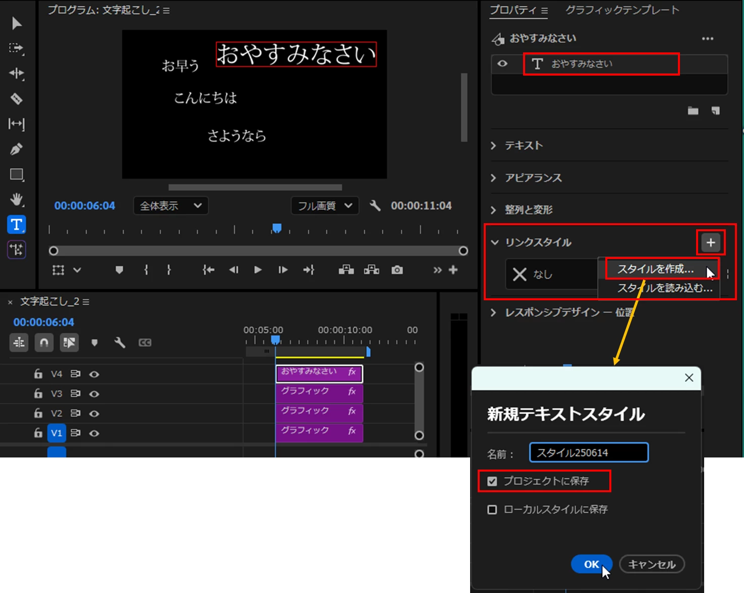

テロップのサイズの一括変更
Premierバージョン25.2.3
MacOS 15.5
以前のバージョンだと、1つのテロップを変更した後に「スタイルを作成」すると、プロジェクトパネル内にテキストスタイルが出現するので、後は残り全てのテロップクリップを選択して、作成したテキストスタイルをドラッグ・アンド・ドロップすれば変更できました。
けど、最新のバージョンだと上記方法ができないと思います。
どうすれば、テロップのサイズやフォントなどを一括で変更できますか?
ちょっと急いでます💦
何卒よろしくお願いします。

こんばんは、green_curry さん
Premiere Pro v24.3から「キャプションとグラフィックのテキストスタイルの改良」という変更が入りました。
詳細は下記リンクをご覧ください。
https://helpx.adobe.com/jp/premiere-pro/using/whats-new/2024-3.html
https://helpx.adobe.com/jp/premiere-pro/using/text-styles.html
https://helpx.adobe.com/jp/premiere-pro/using/text-style-browser.html
以前のバージョンと同じ「プロジェクト」パネルに「リンクスタイル」を作成するには次のように行います。。
①「プログラムモニター」にスタイルを作成し、
②「プロパティ」パネルで対象の「テキストレイヤー」を選択し、
③「リンクスタイル」項の「+」アイコンをクリックし、開いたメニューから「スカイルを作成」を選択し、
④開いた「新規テキストスタイル」ウィンドウで「名前を入力し、「プロジェクトに保存」にチェックを入れ、「OK」をクリックします。
⑤すると、「プロジェクト」パネルに「リンクスタイル」が登録されます。
⑥「リンクスタイル」をビデオトラックのクリップ(複数選択可)にドラッグ&ドロップします。
*「ローカルスタイルに保存」にチェックを入れた場合は「スタイルブラウザー」に登録されます。
*「プロジェクト」パネルに登録された「スタイル」を「リンクスタイル」、「スタイルブラウザー」に登録されたスタイルを「ローカルスタイルと呼びます。」
