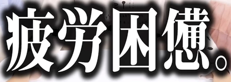

初歩的な質問で申し訳ないですが、
Premiere Pro CCでテキスト(テロップ)の縁取り部分(ストローク外側)を、外側に行くほど徐々にぼかしていく方法はありますでしょうか?
(ビデオエフェクト→スタライス→アルファグロー だとぼかしが弱い)
(ちなみにaviutlでは出来ててPremiereで方法が分からず、aviutlでは出来てPremiereで出来ないわけないよな…とは思ってるんですが…)
どなたか詳しい方いらっしゃいましたらご教授いただけますでしょうか。
よろしくお願いいたします。

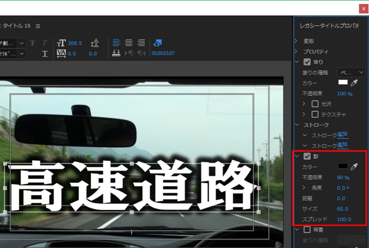

    ◆レガシータイトルを使用する方法
    レガシータイトルで「レガシータイトルプロパティ」パネルの「影」(下図赤枠部)でストロークのぼかしを作成できます。
    各パラメーターで、「不透明度」は濃淡、「角度」と「距離」は「0.0」、「サイズ」はストロークの幅、「スプレッド」はぼかしの程度で「100.0」が良いと思います。

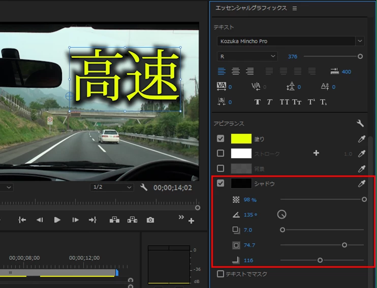

    ◆エッセンシャルグラフィックスタイトルを使用する方法
    「エッセンシャルグラフィックス」パネルで「編集」タブをクリックし、続いて対象の「テキストレイヤー」を選択した後、最下部の「シャドウ」にチェックを入れ、各パラメーターを調整すれば出来ます(下図赤枠部)。

    ◆レガシータイトルを使用する方法
