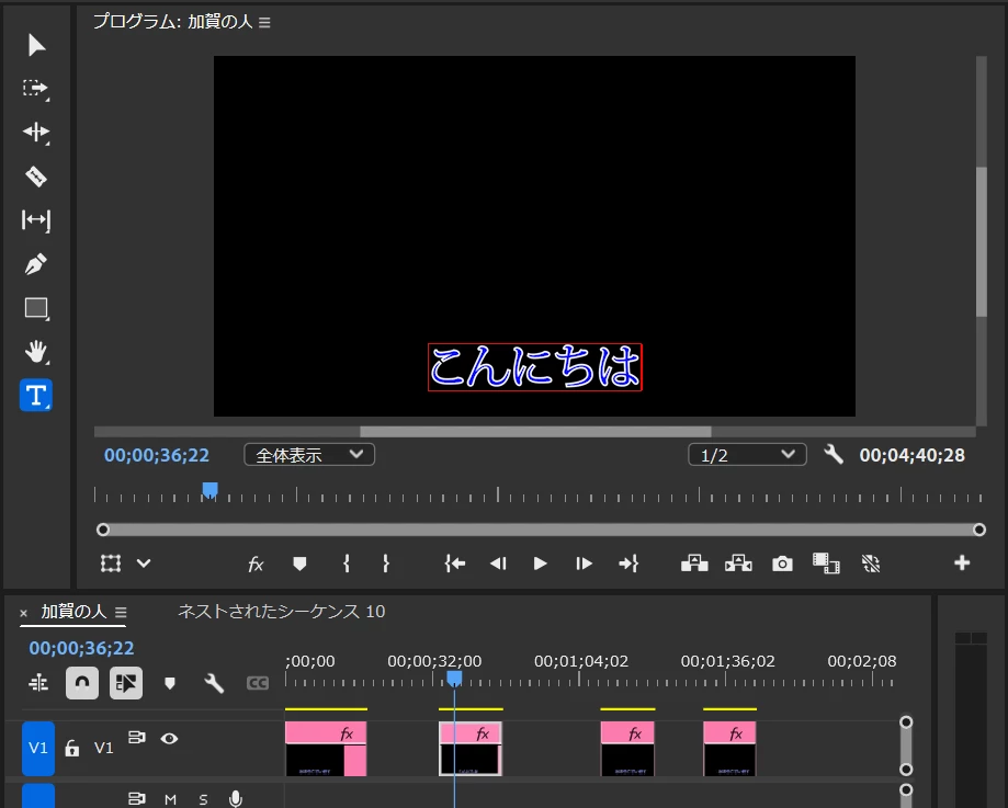

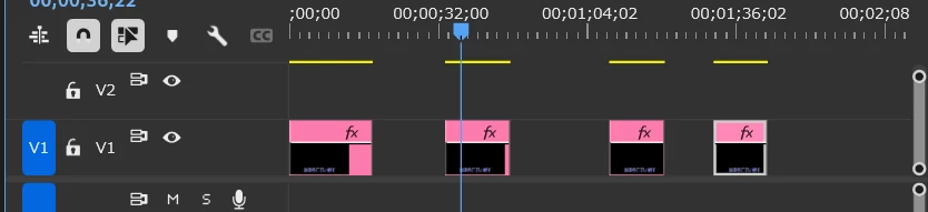

①基本のテロップクリップを作成します。フォント、フォントサイズ、塗り、境界線等を設定し、位置を決めます。「整列と変形」項の「水平方向に中央揃え」を設定しておくと良いです。このクリップは後で切断しますのでそれなりに長めに作成します。

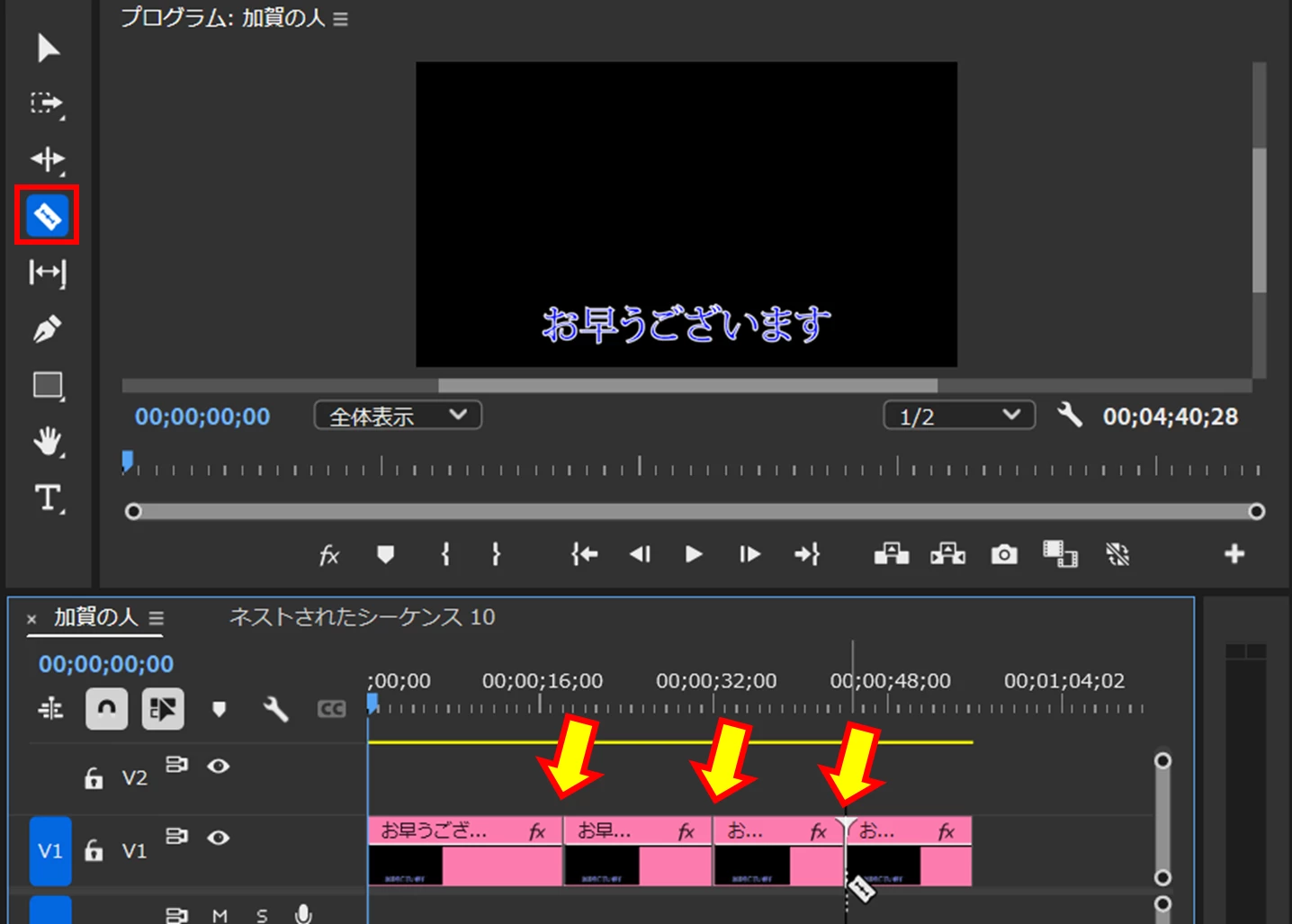

②「レーザーツール」で、このクリップが必要個数になるよう切断します。

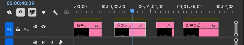

③切断したクリップを必要な場所へ移動します。
④それぞれのクリップでテキストを打ち替えます。水平方向が文字数の関係でずれますので、「整列と変形」項の「水平方向に中央揃え」を設定します。
⑤クリップのデュレーションを変更します。

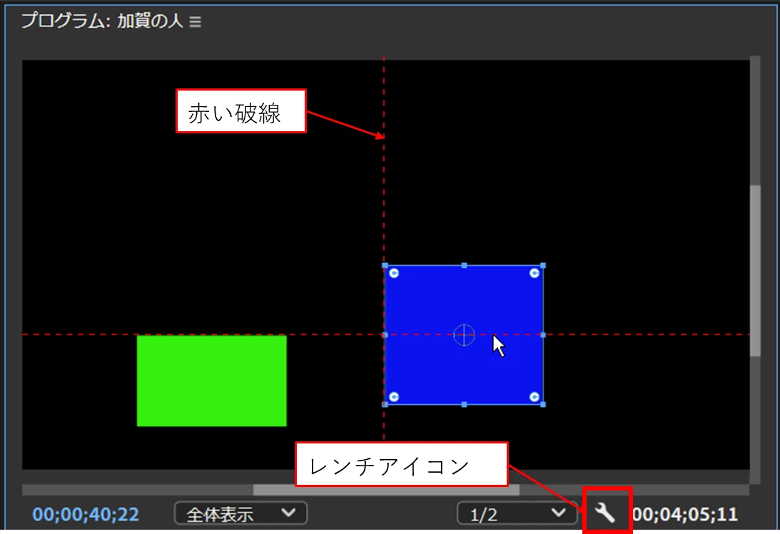

補足ですが、位置を素早く合わせるには
・「プログラムモニター」の「レンチアイコン」をクリックし開いたメニューから「プログラムモニターをスナップイン」を選択するとチェックが入り、オブジェクトをドラッグして移動すると、赤い破線が基準となる位置に表示されますので泡得やすくなります。

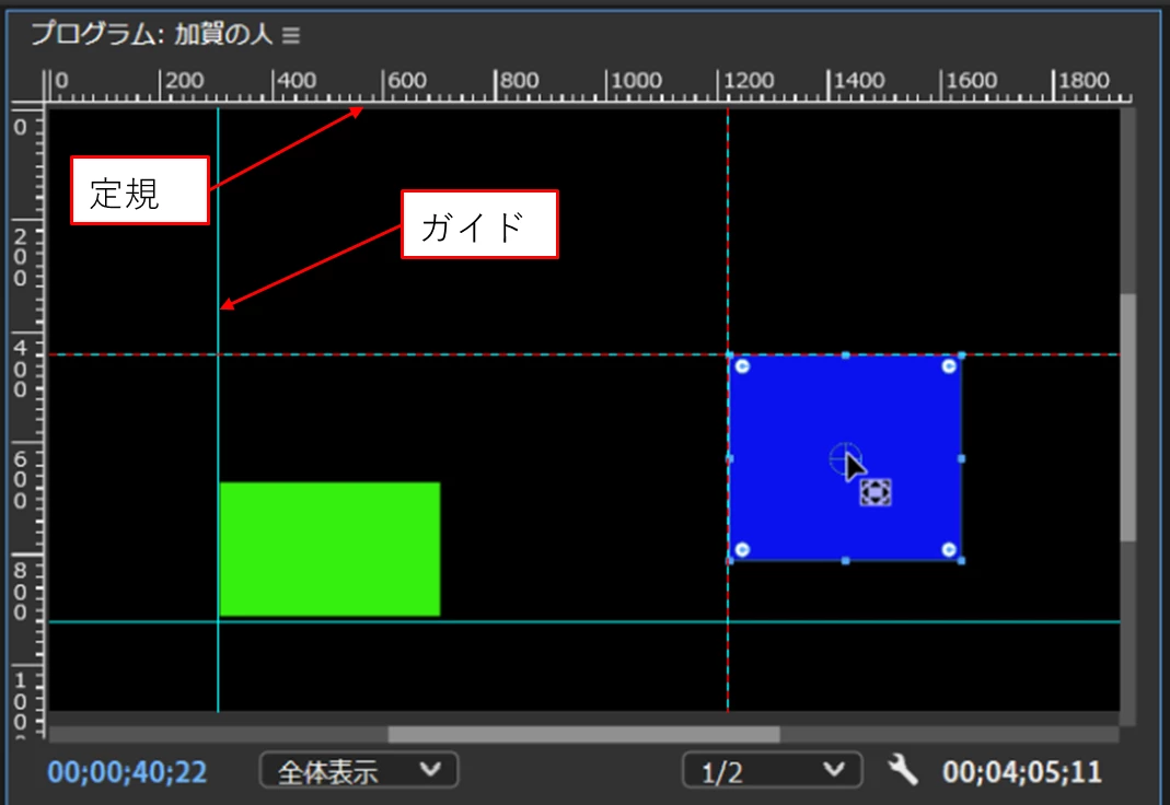

・定規とガイドを表示させて、ガイドに合わせる
「プログラムモニター」を選択し、メニューの「表示」→「定規を表示」/「ガイドを表示」を選択すると「定規」と「ガイド」を表示できます。このガイドに合わせると位置を合わせやすくなります。「プログラムモニターをスナップイン」と併用できます。
