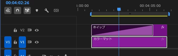

150kw
6月 24, 2025 12:38 午後 UTC
こんばんは、kind_help0883 さん
まず、OSとそのバージョン、Premiere Proのバージョン(v24.5、v25.3等)を教えていただけますか。
提示いただいたスクリーンショットの状態から、文字が表示されるのではと推定しました。
下図のように文字が表示されるのはいかがでしょうか。
作成方法は、テロップクリップに「ホイップ」トランジションを適用します。
*「ホイップ」トランジションは「エフェクト」パネルの検索欄に「ホイップ」と入力すれば表示されます。
