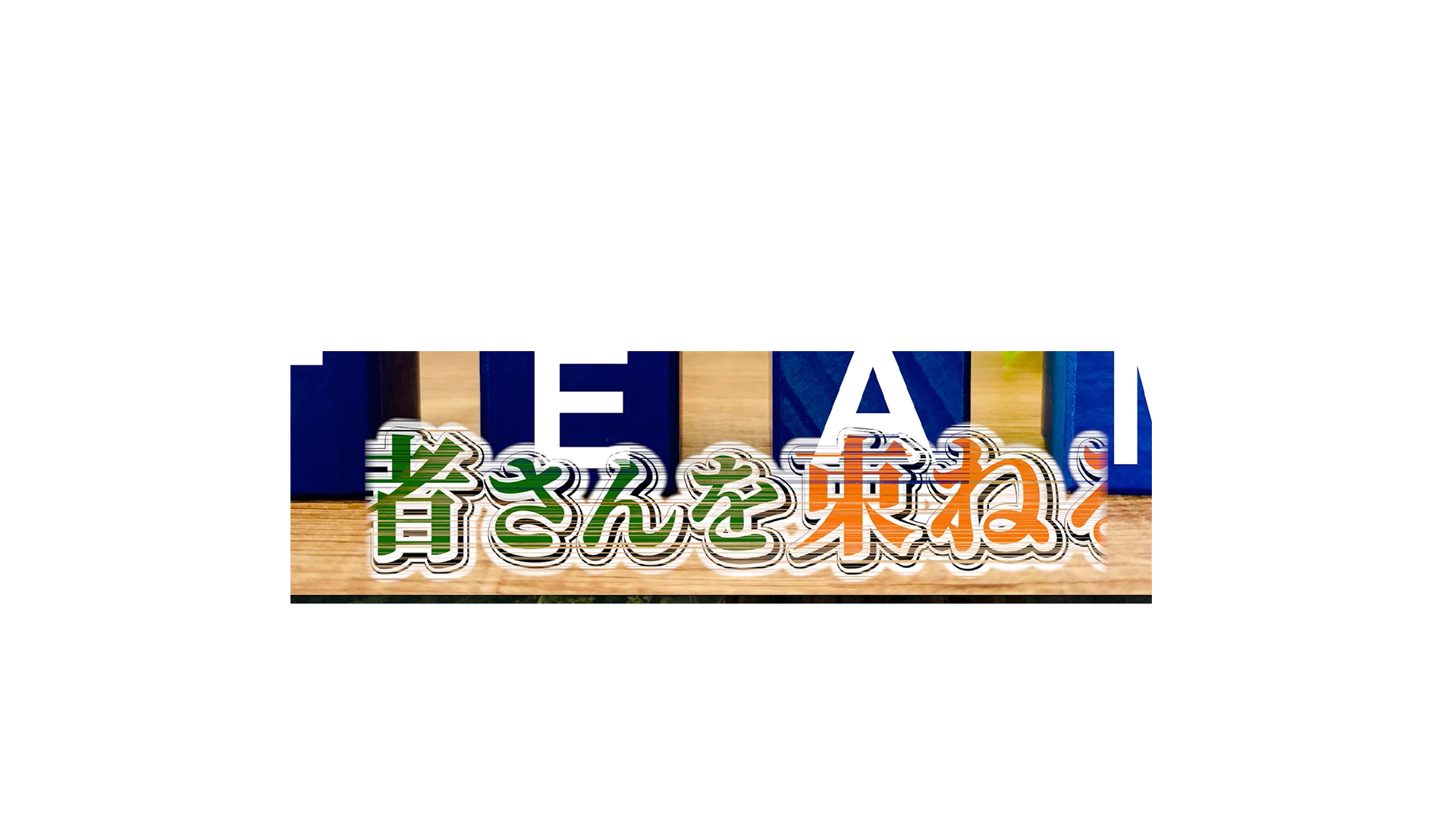

画像のテロップアニメーションがわかりますか?
文字が「ん」、「を」のあたりからじわじわ出てくるテロップアニメーション)

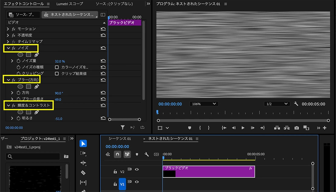

一例ですが、
「グラデーションワイプ」を使った方法です。
下図の様に新規ブラックビデオに3種類のエフェクトを追加してグラデーションを作成します。
この状態では、グラデーションの画像に動きがあります。
このまま使うパターンと、いずれかのフレームを静止画で書き出して再びPremireに読み込むパターンがあります。
添付動画では、両方のパターンを比較しています。
翻訳

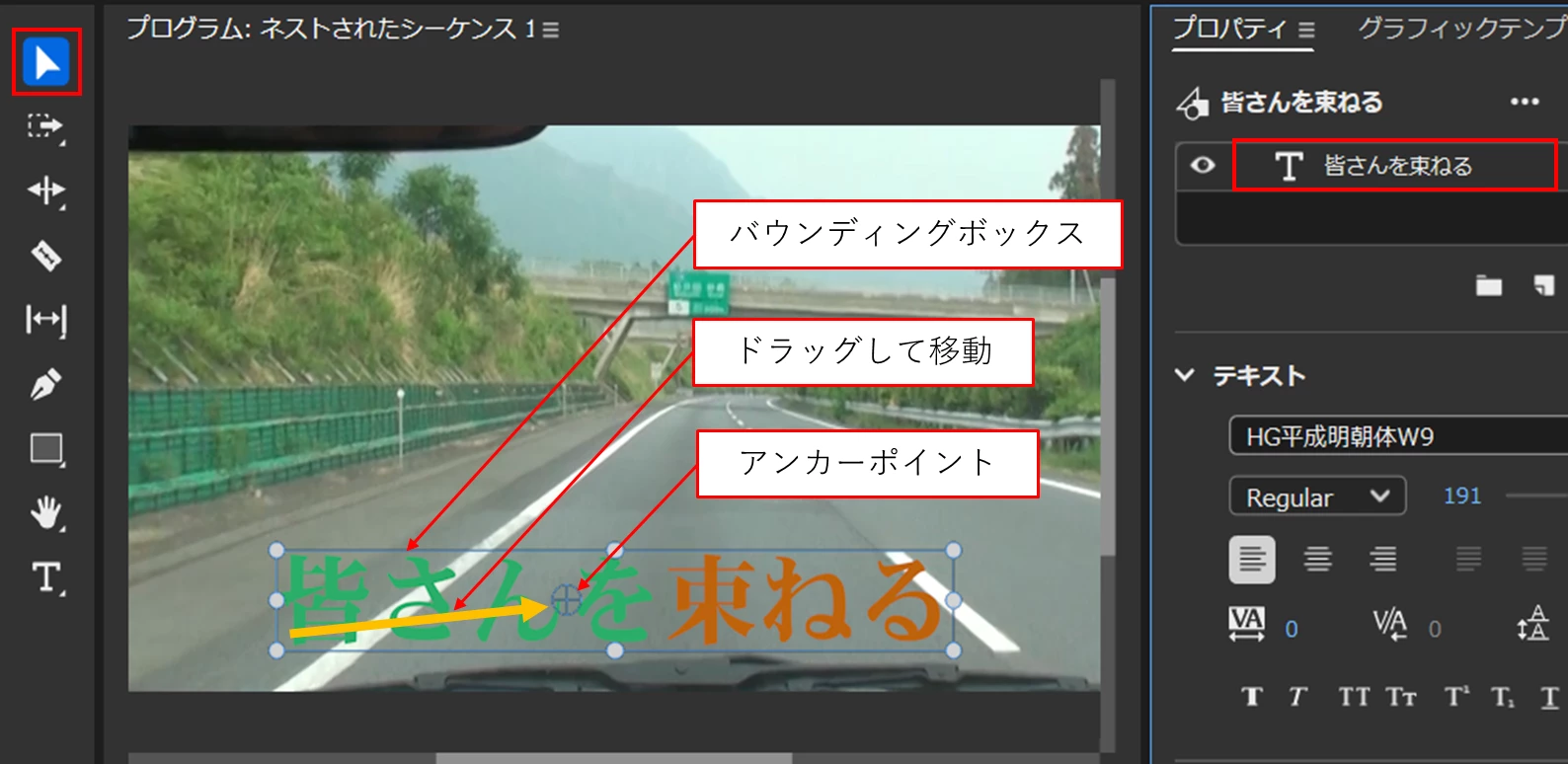

こんにちは、graceful_quirk7034 さん
まず、OSとそのバージョン、Premiere Proのバージョン(v24.5、v25.0等)を教えていただけますか。
アニメーションで、オブジェクトが拡大縮小、移動、回転する際の基準点はアンカーポイントです。
テロップの場合のアンカーポイントは、「プロパティ」パネルで「テキストレイヤー」を選択し、「選択ツール」を持つと、青い「バウンディングボックス」が表示され、ボックスの左下角部より若干上方にあります。
このアンカーポイントをドラッグして「ん」と「を」あたり(ここでは中間位置にしました)へ移動します。
じわじわと出てくるのは、このアンカーポイントになります。

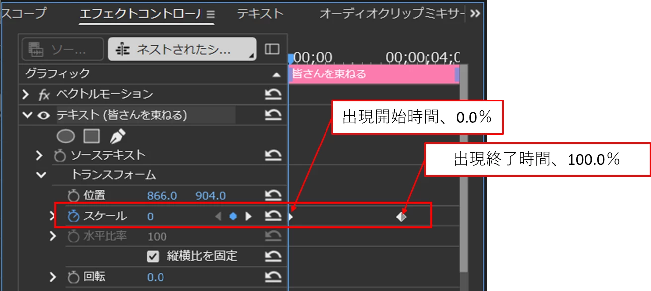

次に、「エフェクトコントロール」パネルで、「テキスト(皆さんを束ねる)」の「トランスフォーム」の「スケール」に、「出現開始時間  0.0%」、「出現終了時間  100.0%」のキーフレームを打ちます。
出現終了時間の%を変化させれば、テロップの最終の大きさが変化します。
下図映像のようにテロップが出現します。
