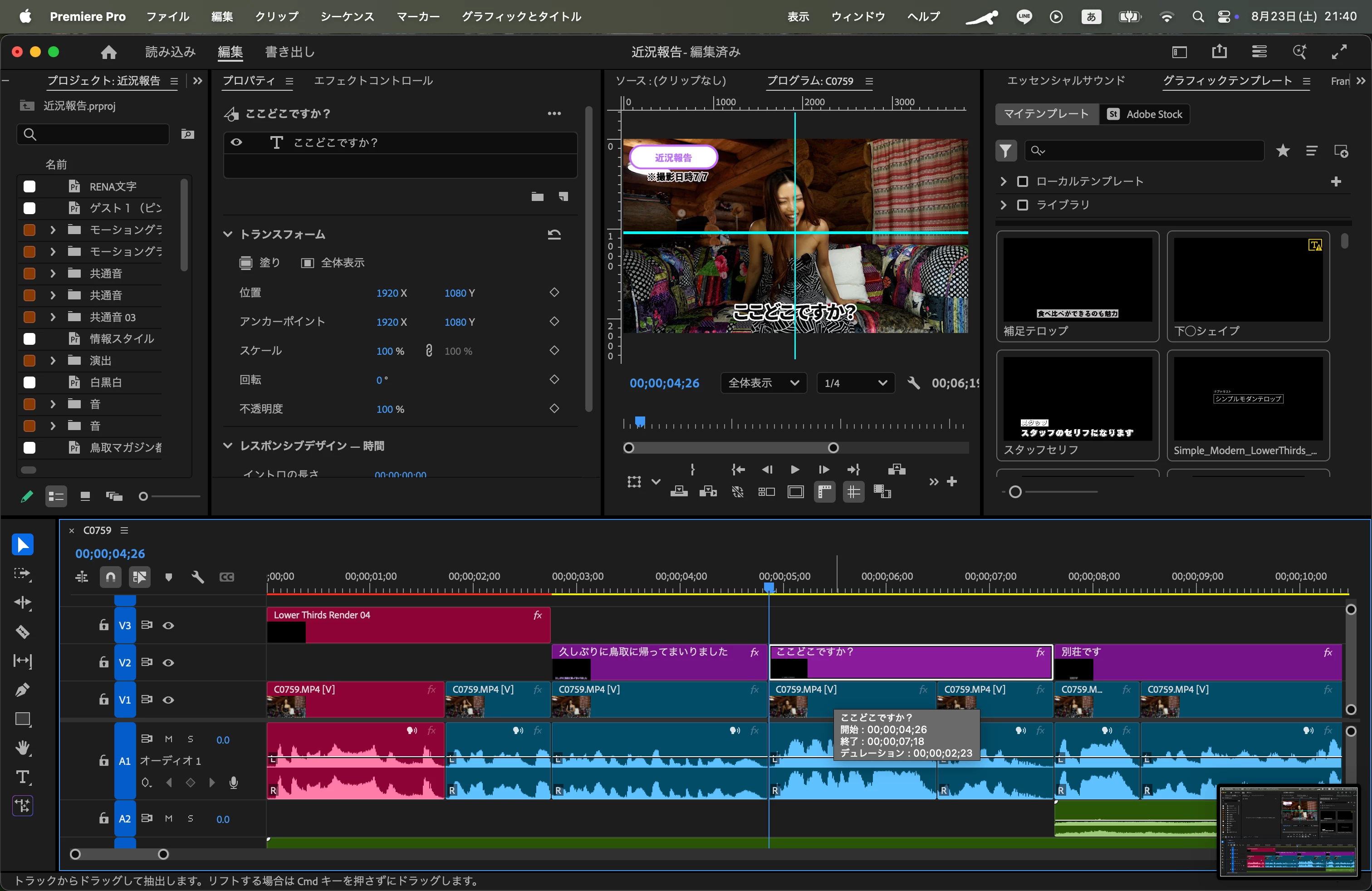

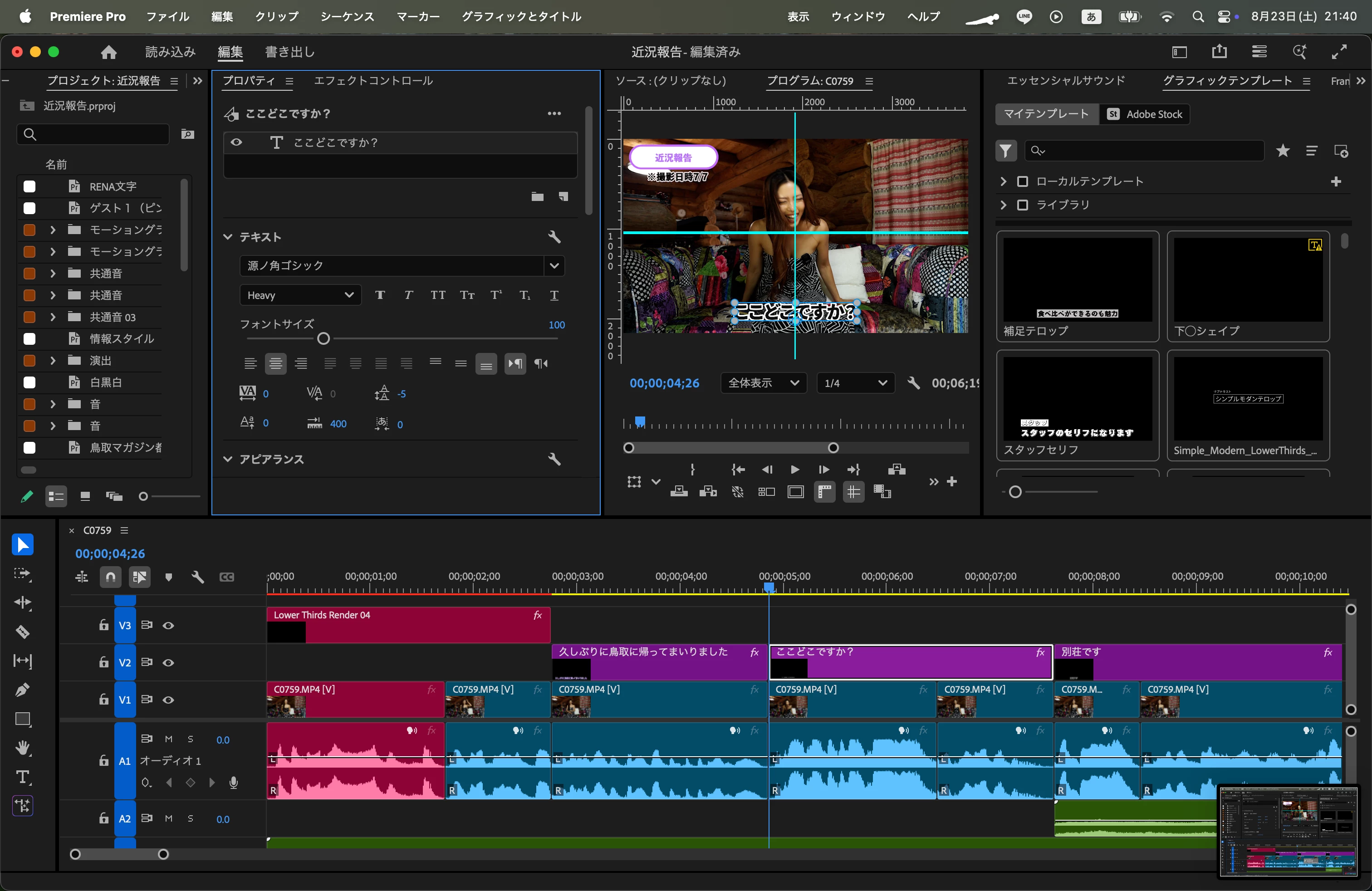

質問させていただきます。
テロップの位置を水平中央や垂直中央にショートカットを使って行いたいです。
ショートカットに設定をしましたが現在
テロップのクリップを選択→プロパティでテロップを選択→ショートカットで揃える
という手順を分いますが
テロップのクリップを選択→ショートカットで揃える
という手順ではできないものでしょうか?
また、ショートカットの中に
ビデオフレームに合わせる垂直方向中央に配置
グループとして垂直方向中央に配置
選択範囲に揃える垂直方向中央に配置
とありますが使い分けも教えていただけたら幸いです。

    プログタムモニター上のテキストを選択してショートカットを使うこともできますが、この方法ではダメでしょうか。

    8月 23, 2025 12:45 午後 UTC
    ありがとうございます。
    工程ではこちらが早くできそうですね。大変参考になりました。

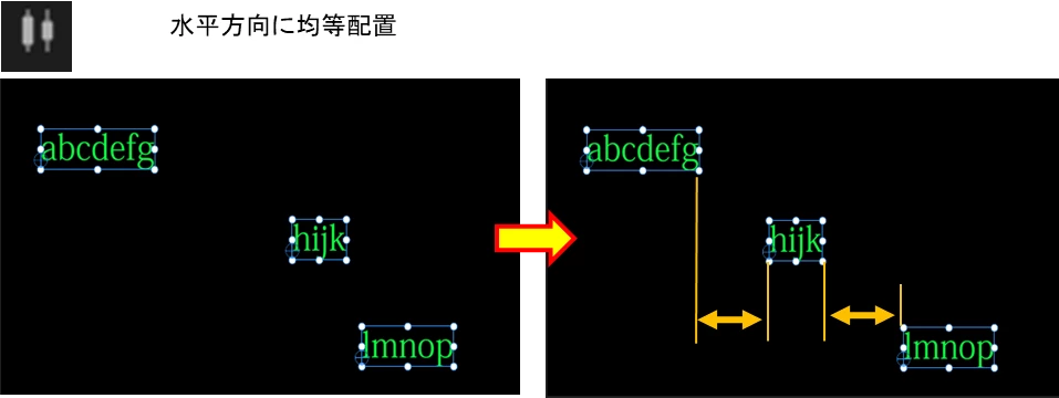

    こんにちは、明広31082312cecc さん

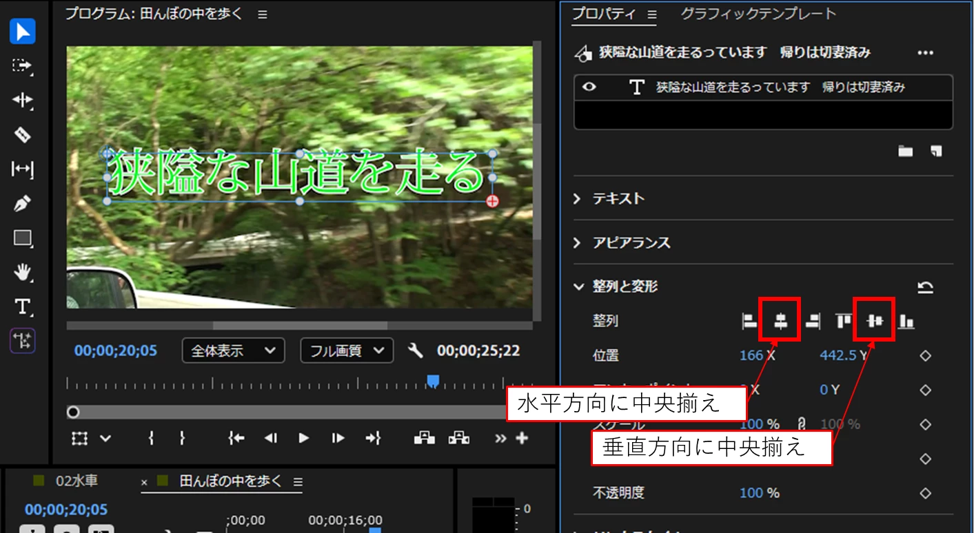

    「プロパティ」パネルで、「整列と変形」項の「水平方向に中央揃え」と「垂直方向に中央揃え」アイコンで行います。

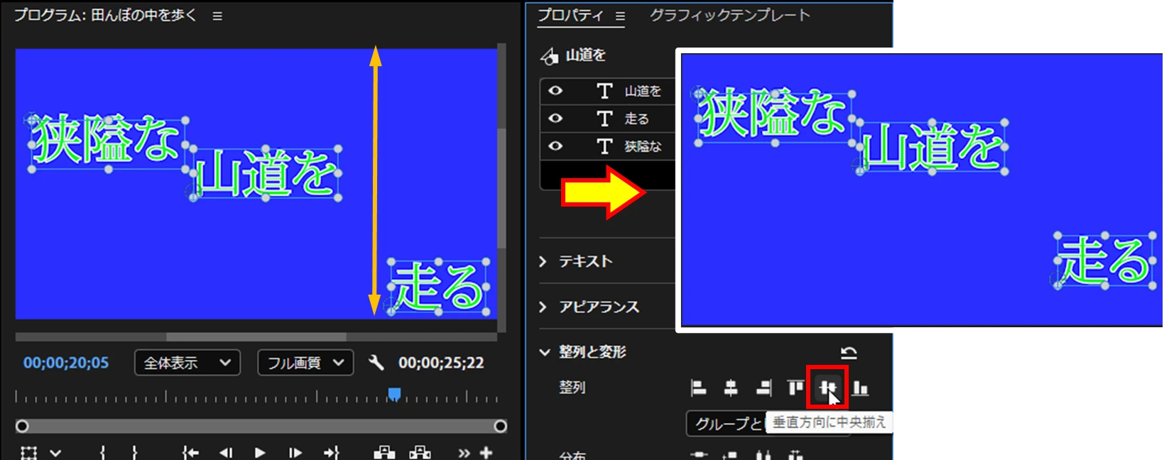

    >また、ショートカットの中に、ビデオフレームに合わせる垂直方向中央に配置、グループとして垂直方向中央に配置、選択範囲に揃える垂直方向中央に配置 とありますが使い分けも教えていただけたら幸いです。
    下図でお分かりになるのではと思います。
    ・ビデオフレームに合わせる、垂直方向中央に中央揃え
    選択したテロップを垂直方向でそれぞれ中央に揃えます。
    ・グループとしてビデオフレームに合わせる、垂直方向中央に中央揃え
    選択したテロップを1個のグループとして、垂直方向で中央に揃えます。
    ・選択範囲に揃える、垂直方向中央に中央揃え
    選択したテロップ間で、垂直方向でそれぞれ中央に揃えます。

    こんばんは

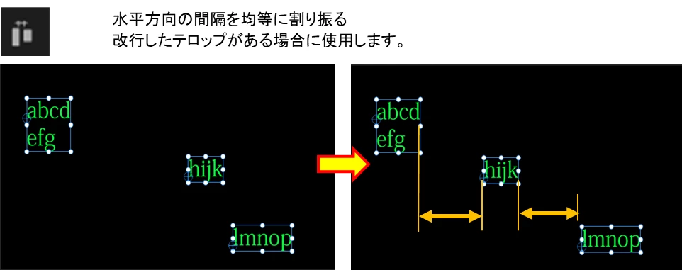

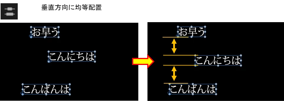

    ついでに「分布」についてです。
    「分布」を使用すると、各オブジェクト間の間隔が均等になります。

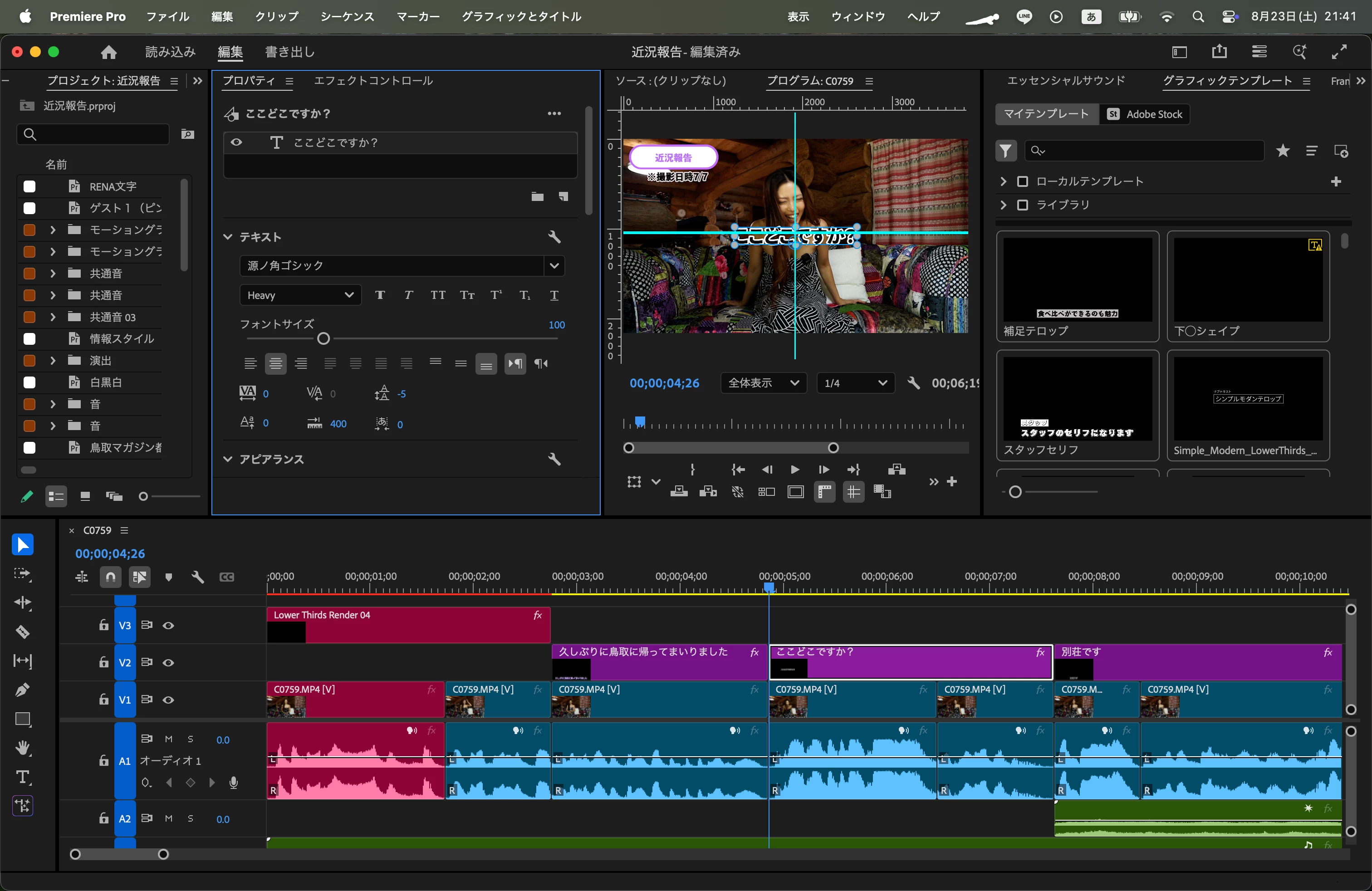

    8月 23, 2025 12:44 午後 UTC
    細かいやり方までありがとうございます。
    こちらの質問の仕方が悪かったのかもしれません・
    現在このような工程で文字が中央に配置されます。
    例えばクリップを選択してショートカットキーでテロップを中央に配置できないかなーと思っての質問でした。
