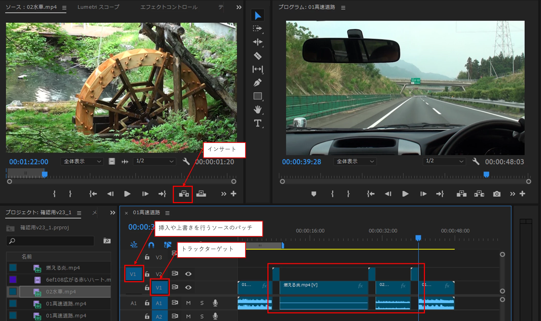

①V1トラックにトランジションがかかったクリップがあるとします。
もし、V2トラックにクリップがある場合は、V2トラックを新しく作成します。
②・V1トラックの「トラックターゲット」アイコンを「オン」にします。続いて、V2トラックの「挿入や上書きを行うソースのパッチ」アイコン(V1)を「オン」にします。
・「ソースモニター」に任意の映像クリップをいれて、イン点、アウト点を約1~2秒程度に設定します。
・再生ヘッドをビデオトラックの左端に移動します。
・下向き矢印キー(↓)を押すと、再生ヘッドは最初のクリップの右端へ移動します。
・続いて、「ソースモニター」で「インサート」アイコン(ショートカットキー「,」)をクリックすると、ソースモニターの映像(イン点~アウト点間)がV2トラックの再生ヘッド位置から配置されると同時にV1トラックにギャップが挿入され、さらにトランジションが削除されます。
・上記「続いて・・・・」以降の操作を繰り返します。
この操作はショートカットキーを使用すると迅速に行うことができます。「↓,↓,↓,・・・・」とキーを連打するのみです。
③V2トラックを削除するか、またはV2トラックのクリップをすべて削除します。

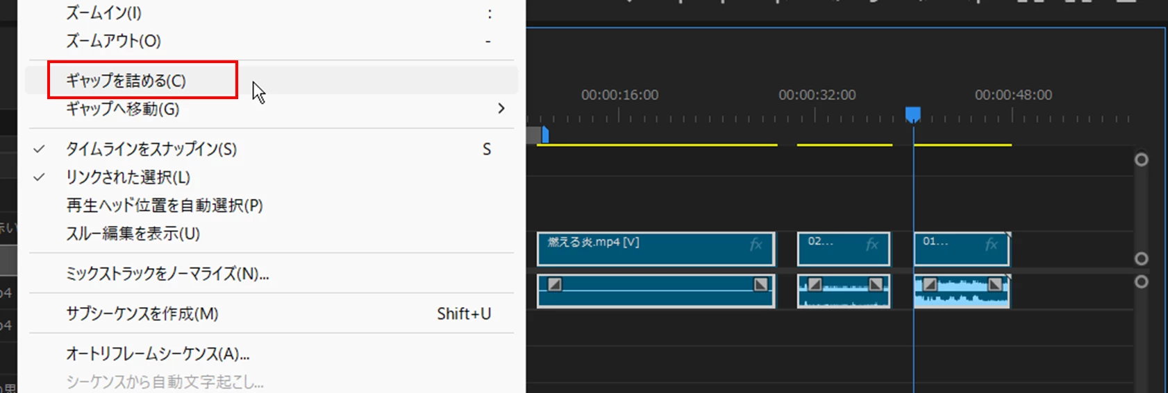

④V1~A1トラックのクリップをすべて選択し、メニューの「シーケンス」→「ギャップを詰める」を選択します。
⑤するとクリップ間のギャップが詰まります。トランジションは削除されています。
