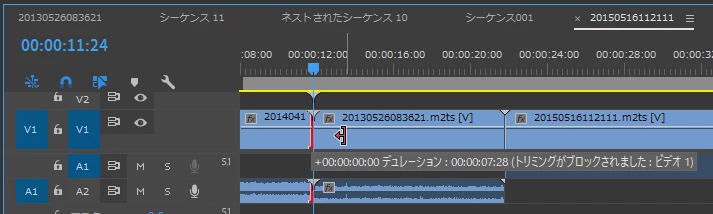

カット点の削除をしようとしたところ、何故か一箇所だけうまくいきませんでした。
他の箇所で試すとカット点の削除は可能です。
また、そのカット点の左側にあるクリップを、
カット点より右側に移動させようとすると
トリミングがブロックされました。という文がでて移動できません。またその文章にはデュレーションの情報ものっています。
最優先は、カット点を削除できない問題の解決なのですが、何かわかる方がいたら教えていただきたいです。
もちろんカット点を挟む両側のクリップは元々同じクリップです。カット点だと思ってるところがカット点じゃないのですかね?
OSはWindows10で、プレミアプロは最新バージョンです。よろしくお願いします。

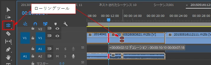

提示頂いたスクリーンショットからは、前後のクリップは隙間なくつながっており、前側のクリップの右端を右側へ伸ばす操作をしていると思います。
この場合、伸ばす方向にクリップがつながっていますので、前側のクリップの右端をを伸ばすことができません。ですから「トリミングがブロックされました」という警告が表示されたと思います。
対応策
「ローリングツール」を使用したらいかがでしょうか。
前側のクリップの右端は伸びると同時に、後ろ側のクリップの左端は縮みます。

March 29, 2020
丁寧な対応ありがとうございました。
ローリングツールを使うことで無事に解決することができました。
