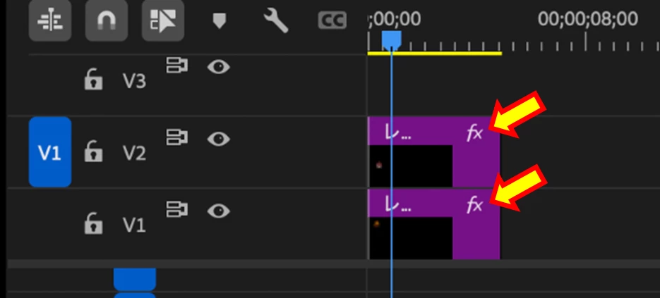

    >ドット素材を読み込むと素材がボヤけてしまいます。
    クリップの右上の「fx」がはっきり見えていることから(下図矢印部)、「エフェクトコントロール」パネルで「ビデオ」⇒「モ-ション」の何らかのプロパティを変更しているように思いますが。
    推定ですが「モーション」の「スケール」の値を例えば「170」くらいに大きくしていませんか。
    その場合は「スケール」プロパティの右端にある「左向き矢印」をクリックしてリセットします。「100.0%」に戻りボケはなくなるともいます。
    この場合、ボケをなくには、FireAlpacaで作成するドット素材のサイズを「150×150」~「200×200」くらいに大きくします。
