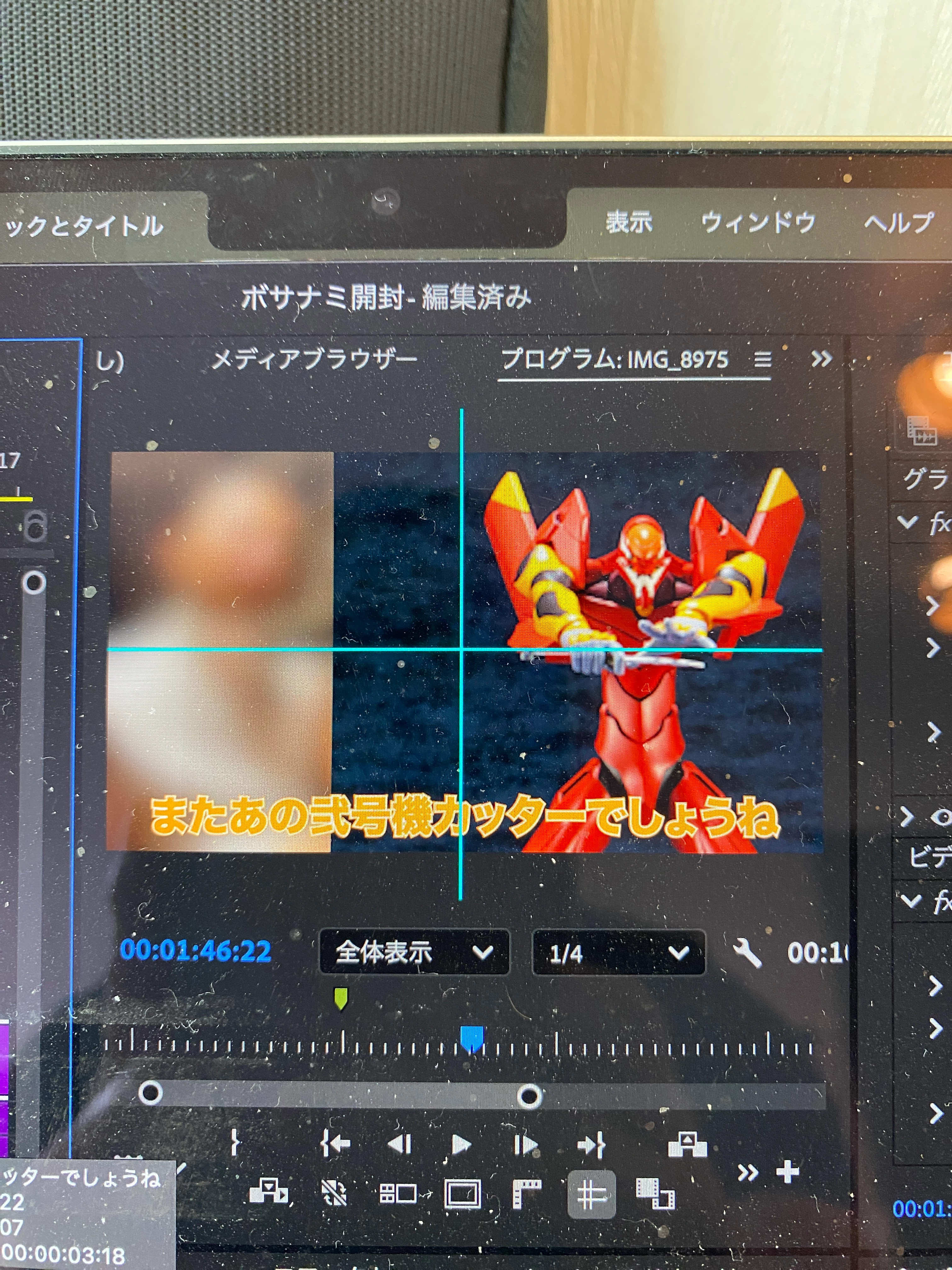

ビデオトラックでの機能の質問です。
基本的には
V1映像
V3文字
V4〜絵の挿入
などにしておりますが、V4に絵を置くと文字にかぶり文字が隠れてしまうことがあります。
もちろんV3とV4を入れ替えれば済むのですがこのような時は他に方法ございませんでしょうか?
エフェクトや他の機能で調整できたり、もしくは皆様がこういった場合に行なっている方法など教えていただければと思います
1枚目現在のタイムライン
2枚目現在の映像
3枚目こういう映像にしたい

8月 4, 2025 5:58 午前 UTC
こんにちは、明広31082312cecc さん
まず、OSとそのバージョン、Premiere Proのバージョン(v24.5、v25.3等)を教えていただけますか。
V3トラックに文字(テロップ)クリップが配置されているとして、V3トラックを最上位トラックへ移動する方法はいかがでしょうか。
①「ツール」パネルで「トラックの前方選択ツール」を選択し、カーソルをV3トラックの最左端クリップの上へ置きます。すると2本の黒い右向き矢印が表示されます。
②「Shift」キーを押し、矢印が1本になったら、クリックし(この時、V3トラックの他のクリップも選択されます)、そのまま最上位トラック迄ドラッグ&ドロップします。
③空になったV3トラックを削除します。
スクリーンショットはモニター画面をカメラで撮影して貼り付けてくださったのですね。大変だったと思います。

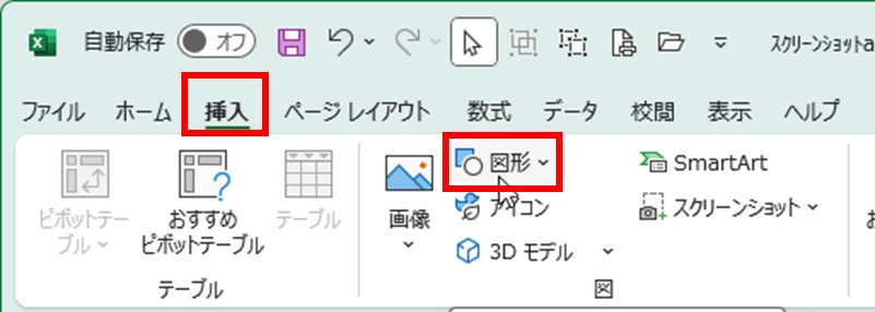

補足ですが、
スクリーンショットを撮って、トリミングや文字・図形挿入はExcelに張り付けて行うことができます。
