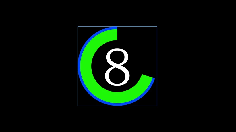

トレーニング動画でよくあるタイマーを作ろうとしていた際に、ビデオトランジションのワイプ(放射状)をクリップに適用しようとしたところ、シーケンスの上にドラッグしようとすると矢印に変わって適用することが出来ませんでした。

下図のようなタイマーでしょうか、このようなタイマーを作成するには、「ワイプ(放射状)」エフェクトを使用します。
mustardoooo さんが適用したのは「ワイプ(放射状)」はエフェクトではなくトランジションのほうですね(提示いただいたスクリーンショットからトランジションと推定されます)。
「ワイプ(放射状)」エフェクトはv24.6 から削除されましたので、お使いのバージョンがv24.6以降の場合は「ワイプ(放射状)」エフェクトはありません。
対応策としては、
①Premiere Pro v23.6.9もインストールして、v23.6.9で試してみてください。
*Premiere Proはメジャー2バージョン(v24.6.1とv23.6.9等)をインストールして使用できます。
*Premiere Pro v23.6.9には「ビデオエフェクト」の「旧バージョン」の中に「ワイプ(放射状)」エフェクトが入っています。
②Premiere Pro v24.6以降をご使用の場合は、v24.5にダウンデートします。このバージョンなら「ワイプ(放射状)」エフェクトが入っています。
③ちょっとややこしいですが、v24.5以前のバージョンで「ワイプ(放射状)」エフェクトを適用したプロジェクトを作成し、このプロジェクトをv24.6以降のバージョンで作成したプロジェクトに読み込んでも「ワイプ(放射状)」エフェクトを適用できます。
