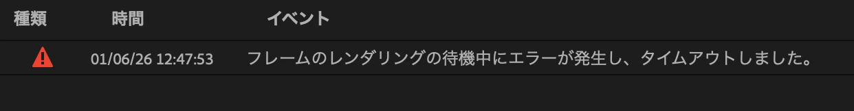

本日1月6日(火)の午後から、Premiere2025のブラーのエフェクトを使用するとトラッキングができなくなりました。
エラーメッセージには「フレームのレンダリングの待機中にエラーが発生し、タイムアウトしました」と出ました。(画像載せます)
・アプリのアンインストール&再インストール
・キャッシュの削除
・PC側のソフトウェアアップデート
を行いましたが、改善せずでした。
使用しているのがAppleシリコンチップのM1のため、シーケンスのレンダラー設定をソフトウェア処理にすることはできないようで、色々と手詰まりになってしまいました。
有識者の方、お知恵をお借りできますと幸いです。

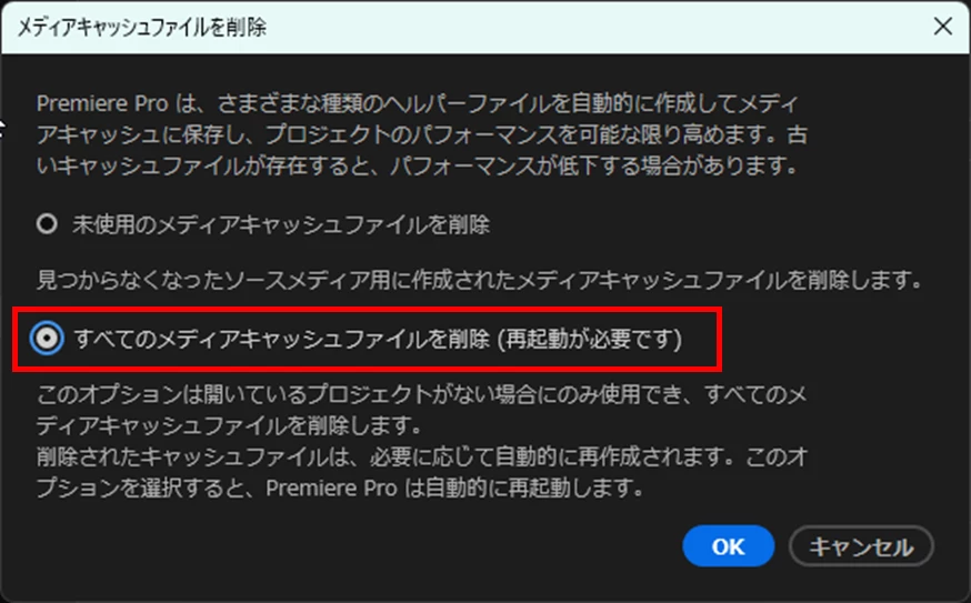

③「すべてのメディアキャッシュファイルを削除」を行います。
「ホーム」ウィンドウからプロジェクトを起動しない状態で、メニューの「編集」→「環境設定」→「メディアキャッシュファイル」ペインを選択し、「メディアキャッシュファイル」項の「メディアキャッシュファイルを削除」で「削除」をクリックし、開いた「メディアキャッシュファイルを削除」ウィンドウで、「すべてのメディアキャッシュファイルを削除(再起動が必要です)」を選択して「OK」をクリックします。その後再起動します。
*プロジェクトを起動していると、「すべてのメディアキャッシュファイルを削除(再起動が必要です)」は選択できません。

教えて頂いた方法で解決いたしました。本当にありがとうございます。おかげ様で、納品に間に合います…。
私が書き漏らしてしまったのですが、v25.6.3でした。この数年、本当にアップデートのたびに不安定な箇所が起きていますね。今回もこの影響だったのでしょうか…。
ともかく、自分では思いつかない方法でしたので本当に助かりました。重ねてになりますが、感謝申し上げます。
