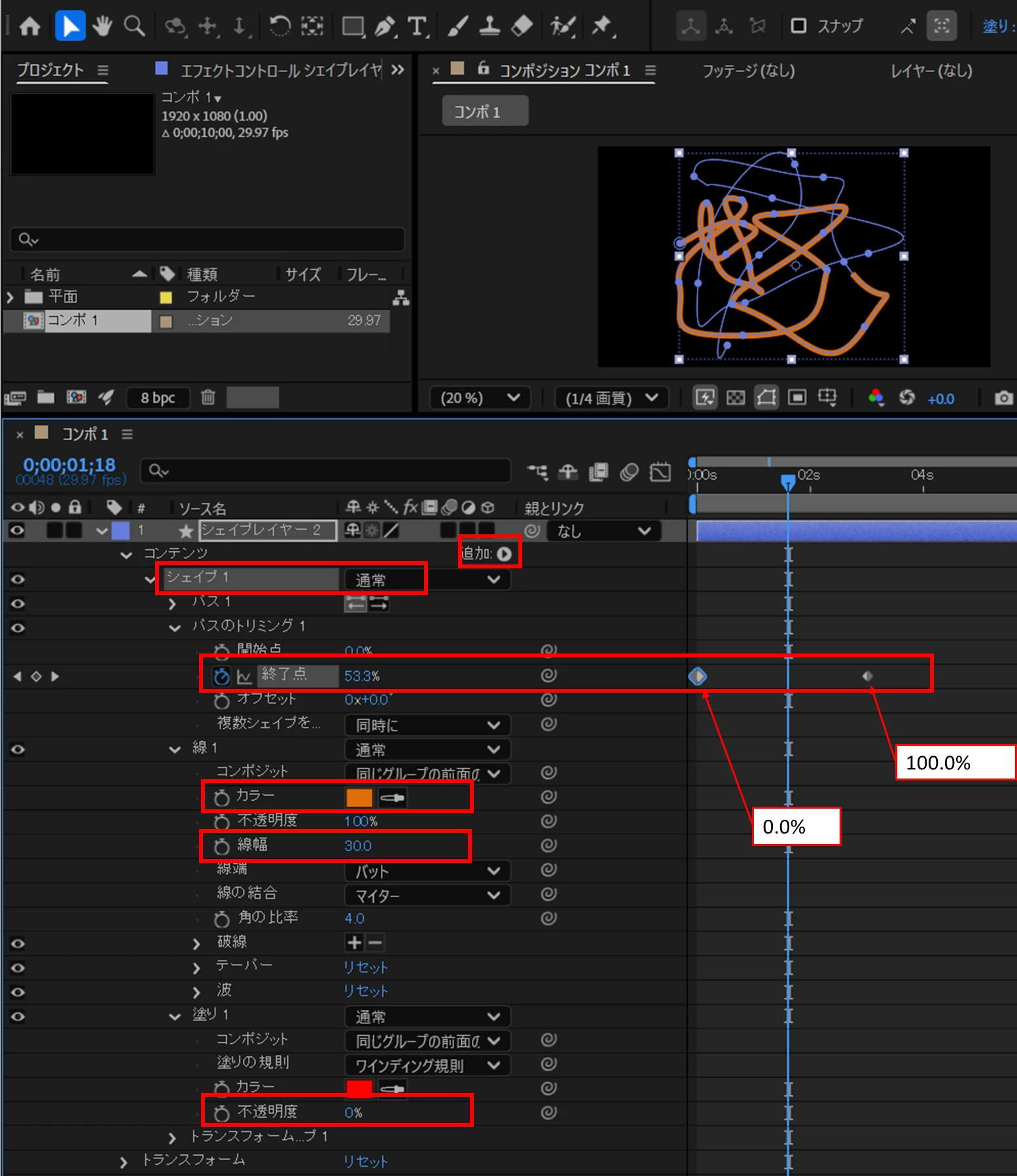

こんにちは、@Astonished_Bee8440 さん
Premiere Proではブラシアニメーションエフェクトも廃止されてしまったし、ちょっと難しいのではと思います。
コンプリートプランをお持ちなら、After Effectsでぐちゃぐちゃの線を描き、Premiere Proに読み込んだらいかがでしょうか。
まず、OSとそのバージョン、Premiere Proのバージョン(v24.5、v25.0等)、After Effectsのバージョン(v24.6.4、v25.0等)を教えていただけますか。
①After Effectsで「シェイプ 1」 レイヤーに「ペンツール」でぐちゃぐちゃのパスを描いた後、パスのトリミングでぐちゃぐちゃの線を伸ばします。
②After Effectsで.aepファイルを保存します。
③保存したファイルをPremiere Proに読み込みます。
こんな感じになります。
下図はAfter Effectsの設定内容です
「パスのトリミング」プロパティは、「シェイプ 1」レイヤーを選択し、「追加▶」アイコンをクリックして開いたメニュから「パスのトリミング」を選択します

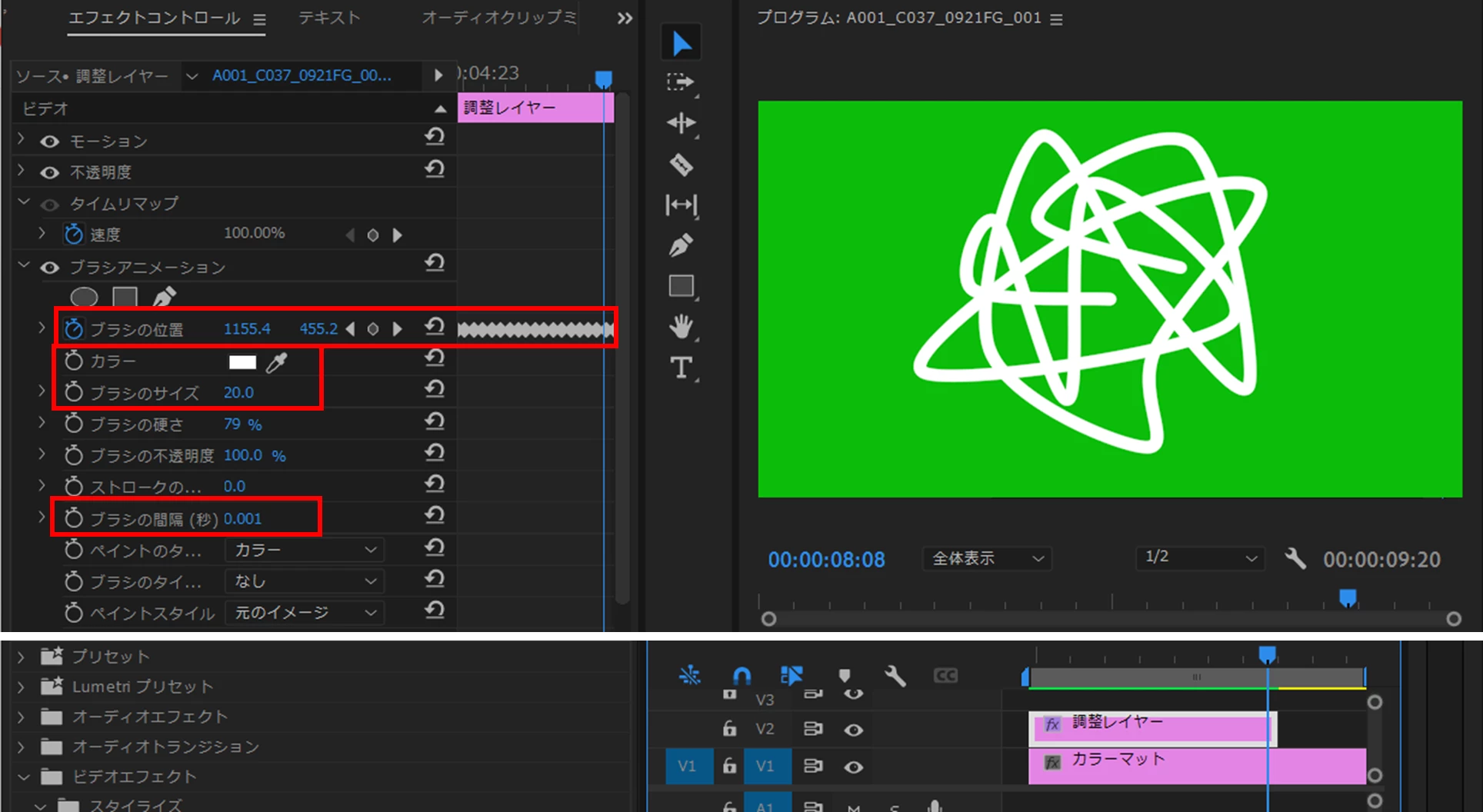

150kw
12月 19, 2024 1:01 午前 UTC
お早うございます
Premiere Pro v24.5で「ブラシアニメーション」エフェクトを適用して作成してみました。
*キーフレームは5フレーム間隔くらいで打ちます。
*「ブラシの間隔」は、ブラシをン伸ばしている最中は「0.1」くらいで、レンダリングをかけるときは「0.001」くらいにします。レンダリング時間が意外とかかります。
*Premiere Pro v24.5以前のバージョンならブラシアニメーションを適用できます。
*Premiere Pro v24.6以降のバージョンの場合は、 v24.5以前のバージョンでブラシアニメーションを適用したプロジェクトを作成し、このプロジェクトも同時に読み込み、このプロジェクトから「ブラシアニメーション」エフェクトをコピー&ペーストして適用します。
