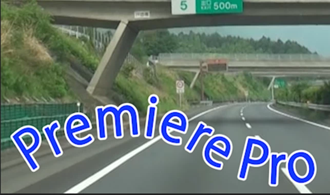

プレミアプロで世界遺産のような動画の中身に沿い建造物のラインに沿って文字を自由に変形して配置したり山のラインに沿い文字を配置する方法など知っている方はいませんか?

Premiere Proの以前のレガシータイトルには「パス上文字ツール」があり、Premiere Proだけで作成できたのですが、現在ではPremiere Proのみで作成できず、PhotoshopやAfter Effectsの力を借りる必要があります。
インターネットで「パス上文字ツール」で検索すると、PhotoshopやAfter Effectsでの作例がヒットしますのでご覧になってください。

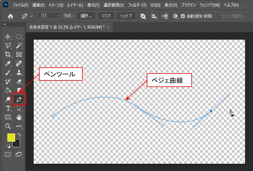

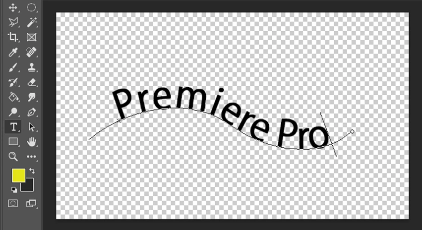

①Photoshopでドキュメントを作成し、「ペンツール」で文字を配置するベジェ曲線を描きます。この時画像を読み込んでおき、それを下絵にしてオブジェクトに沿ってベジェ曲線を描くと良いです。

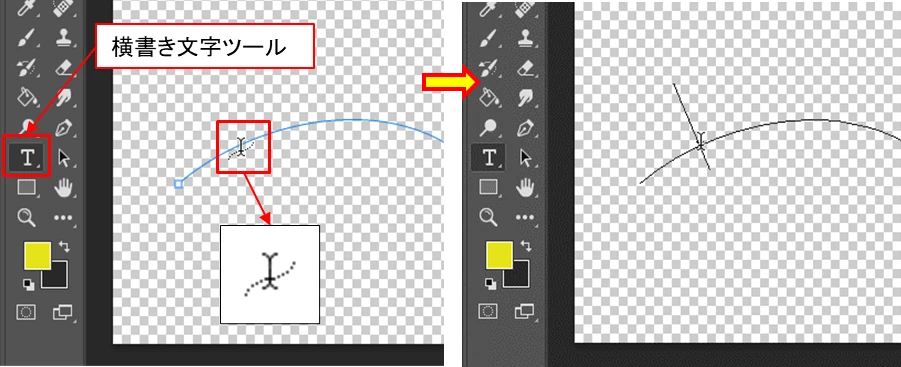

②「横書き文字ツール」のカーソルをパス上で文字を配置する左端付近に置き、図のような形に変わったらクリックします。すると点滅するカーソルに変わり、文字入力ができるようになります。
③文字を入力します。

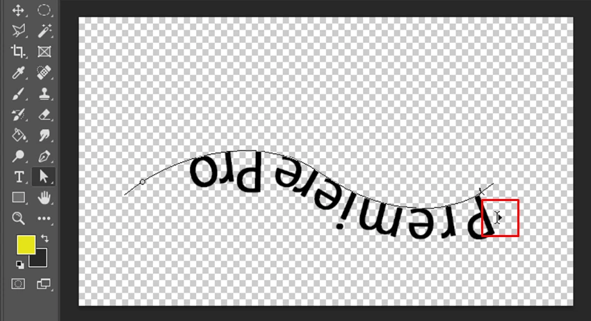

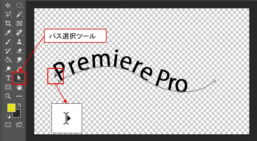

④「パス選択ツール」を、文字の上でパスの方向へドラッグ&ドロップすると、文字を移動できます。
また、「パス選択ツール」をパスの下側へドラッグ&ドロップすると、文字が180°回転してパスの下側へ移動します。

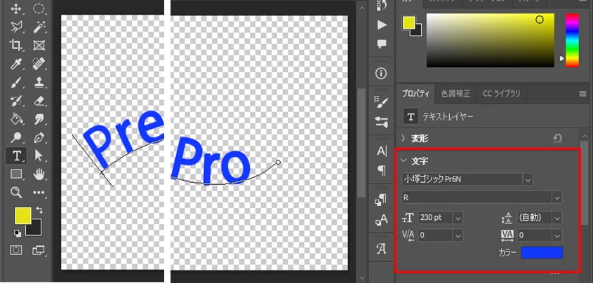

⑤「文字」パネルで、フォント、フォントサイズ、カラ―等を設定します。

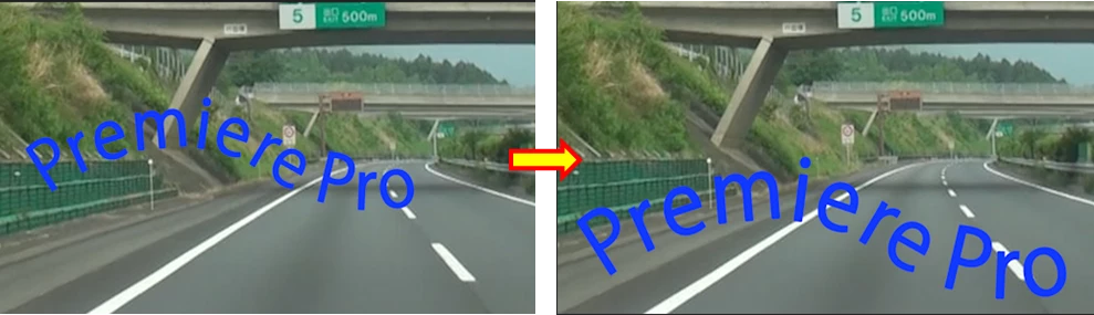

⑦Photoshopで保存したファイルをPremiere Proに読み込み、ビデオトラックに配置して、位置とサイズを調整します。

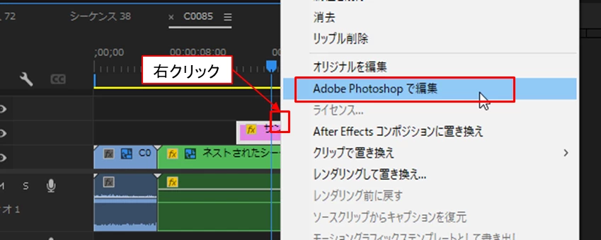

⑧文字の修正が生じた場合は、文字のクリップの上で右クリックし、開いたコンテキストメニューから「Adobe Photoshopで編集」を選択します。
すると、Photoshopが画像ファイルを読み込み、編集可能状態で開きます。
⑨修正箇所を直し(ここでは境界線を追加)、メニューの「ファイル」→「保存」を選択し、保存します。
⑩Premiere Proに切り替えると、変更した内容が反映されています。

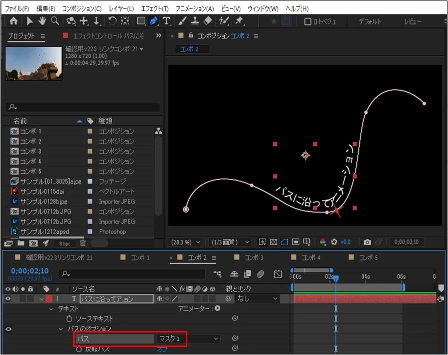

①テキストレイヤーを作成し、文字をほぼ中央付近に配置します。
②「タイムライン」パネルでテキストレイヤーを選択し、「ペンツール」で文字を沿わせるパスを描きます。この時も下絵とする画像を読み込んで行うと良いです。
③「パスのオプション」の「パス」で「マスク1」を選択します。すると、文字がパスに沿って配置されます。

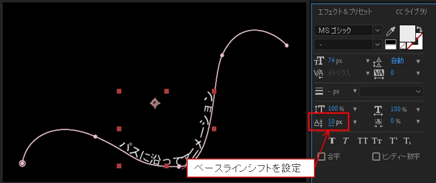

④パスと文字との間隔は、「文字」パネルの「ベースラインシフトを設定」の数値を増減させて調整します。この間隔はアニメーション最中は一定です。
また、必要なら「文字」パネルで、フォント、フォントサイズ、カラー等の設定を行います。

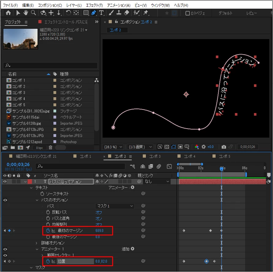

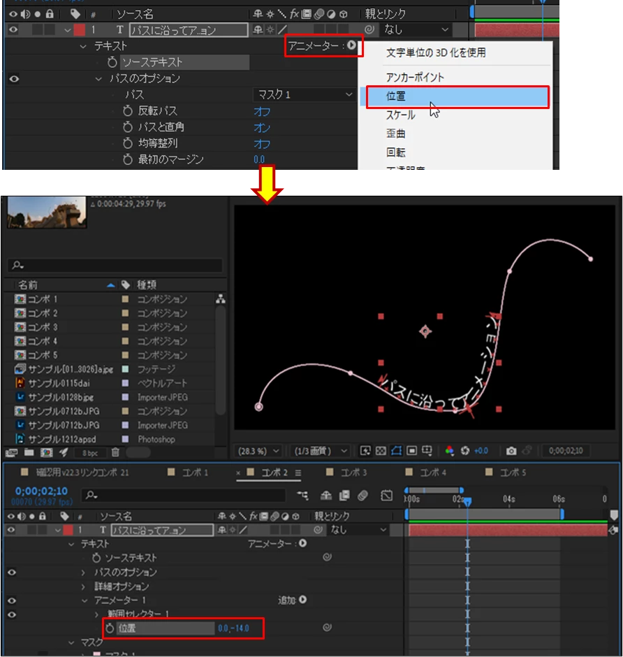

パスと文字との間隔を可変にするには、「テキスト」レイヤーの「アニメーター」をクリックして開いたメニューから「位置」を選択し、追加された「アニメーター1」の「位置」パラメーターの右側数値にキーフレームを打ちます。

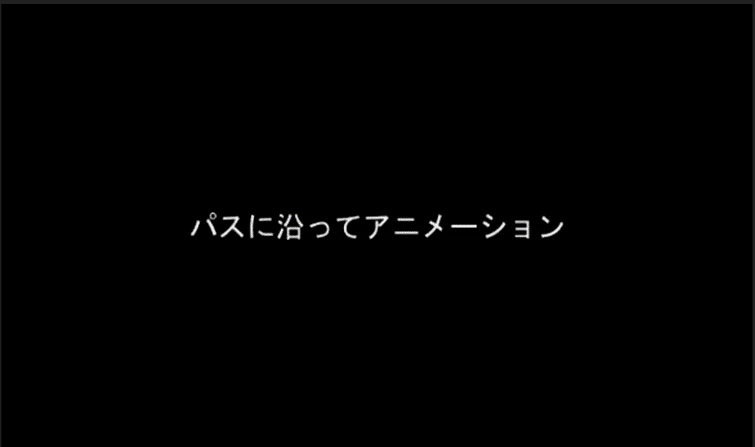

⑤文字をアニメーションさせるには、「パスのオプション」の「最初のマージン」にキーフレームを打ちます。すると、文字がパスに沿ってアニメーションします。
また、パスと文字との間隔は、「アニメーター1」の「位置」パラメーターの右側数値にキーフレームを打って可変に出来ます。
