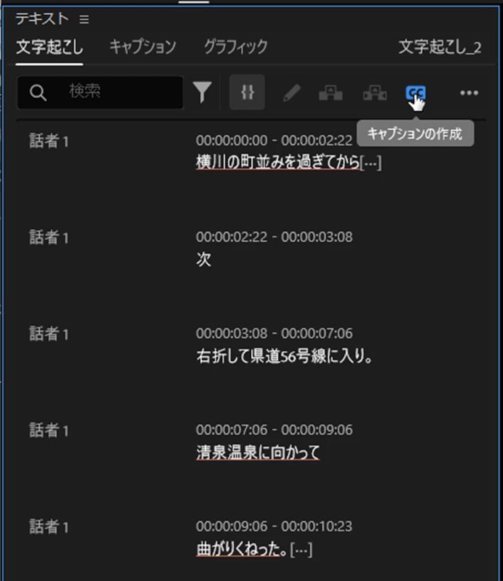

①「文字起こし」タブで、文言の修正、フィラーワード・語間の削除を行った後、「キャプションの作成」アイコンをクリックします。

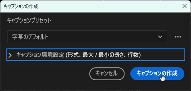

②「キャプションの作成」ウィンドウが表示されますので、そのまま「キャプションの作成」ボタンをクリックします。

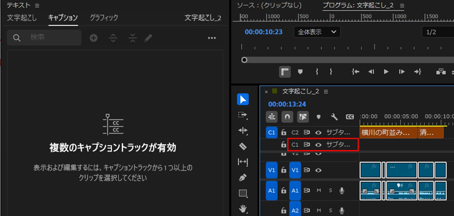

③すると、「キャプション」タブにキャプションセグメントが表示されます。この時、「グラフィック」タブの中身は空です。

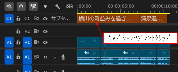

④また、同時に「タイムライン」パネルの上部にキャプショントラック(C 1)が作成され、キャプションセグメントクリップが配置されます。

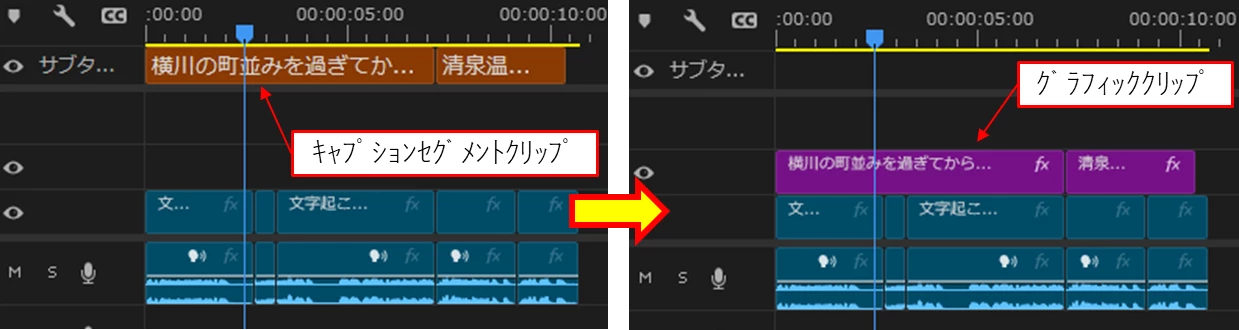

⑤キャプションセグメントクリップを「キャプションをグラフィックにアップグレード」すると、グラフィッククリップに変換されます。

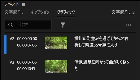

同時に、「グラフィック」タブにはキャプションが表示されます。
◆上記④③で下図のように表示された場合は、C1トラックのヘッダー部(赤枠部)で右クリックし開いたコンテキストメニューから「1つのトラックを削除」を選択して、C1トラックを削除すれば表示されます。
*最近のバージョンで、キャプショントラックが1本有効から複数本が有効になる変更が入ったようです。

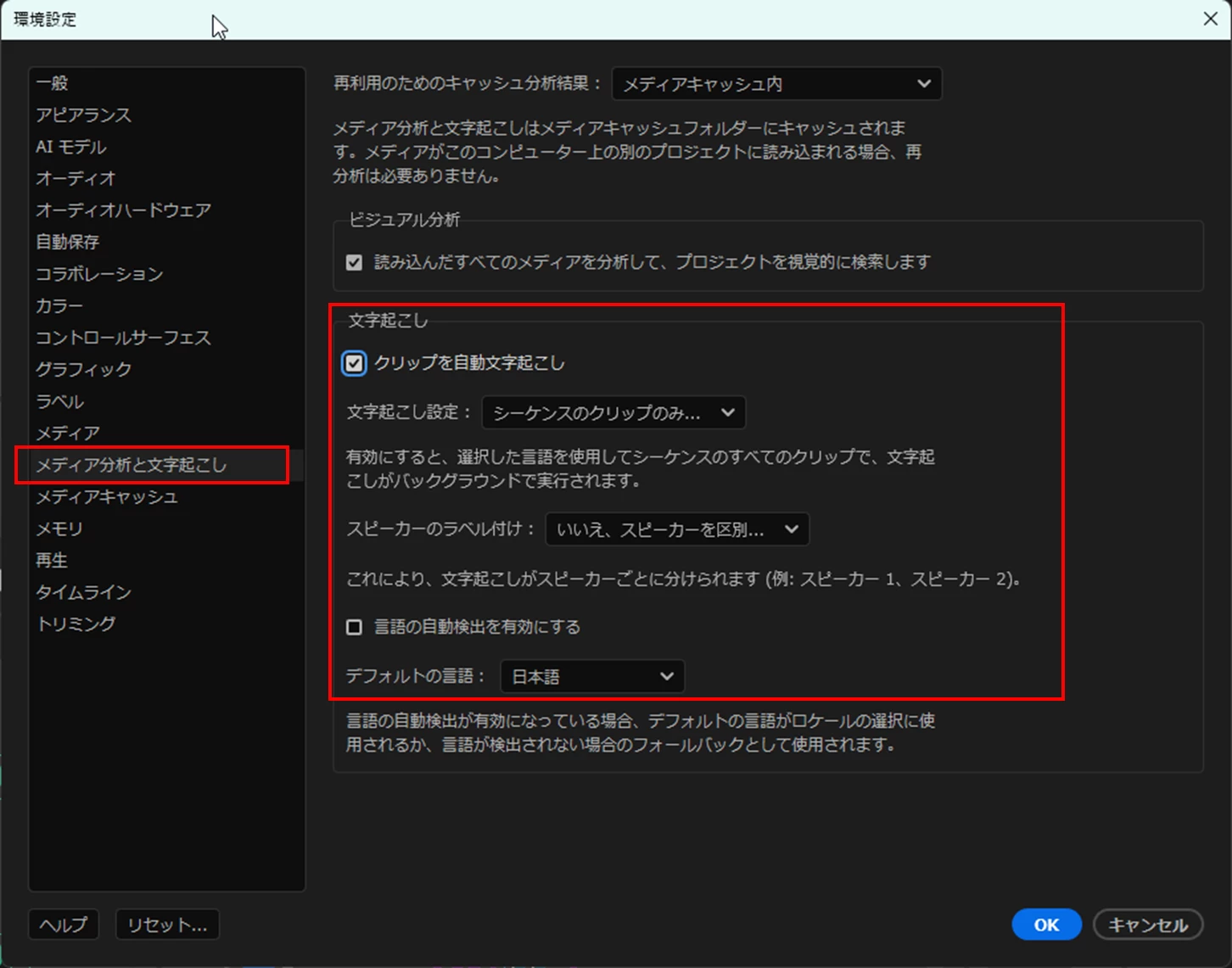

①「環境設定」の「メディア分析と文字起こし」ペインで下図赤枠部のように設定します。「スピーカーのラベル付け」は、話者の識別が必要な場合は「はい、スピーカーを区別します」、不必要な場合は「いいえ、スピーカーを区別しません」に設定します。

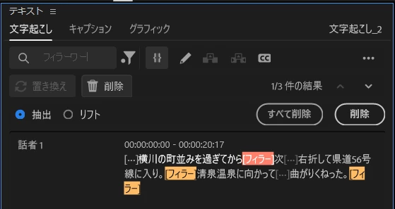

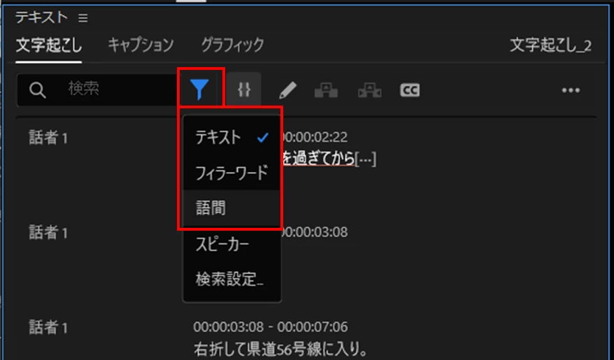

続いて、フィラーワードや語間の削除を行います。
フィラワードの例ですが、「削除」⇒「抽出」⇒「すべて削除」と進みます。語間の場合も同じです。

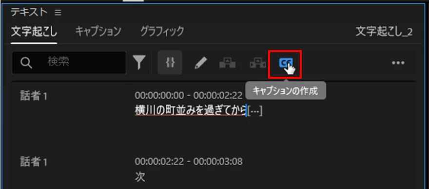

⑦「文字起こし」タブで「キャプションを作成」アイコンをクリックし、キャプションを作成します。
⑧ビデオトラック上部にキャプショントラックが作成され、キャプションセグメントクリップ(橙色)が配置されます。

⑩キャプションをグラフィックにアップグレードを行います。
キャプションセグメントクリップを選択し(複数選択可)、メニューの「グラフィックとタイトル」⇒「キャプションをグラフィックにアップグレード」を選択します。
すると、キャプションセグメントクリップがグラフィッククリップ(紫色)に変換されます。
*「Ctrl+Z」キーでキャプションセグメントクリップの状態に戻すことができます。
また、「テキスト」パネルの「グラフィック」タブにもキャプションが表示されます。
