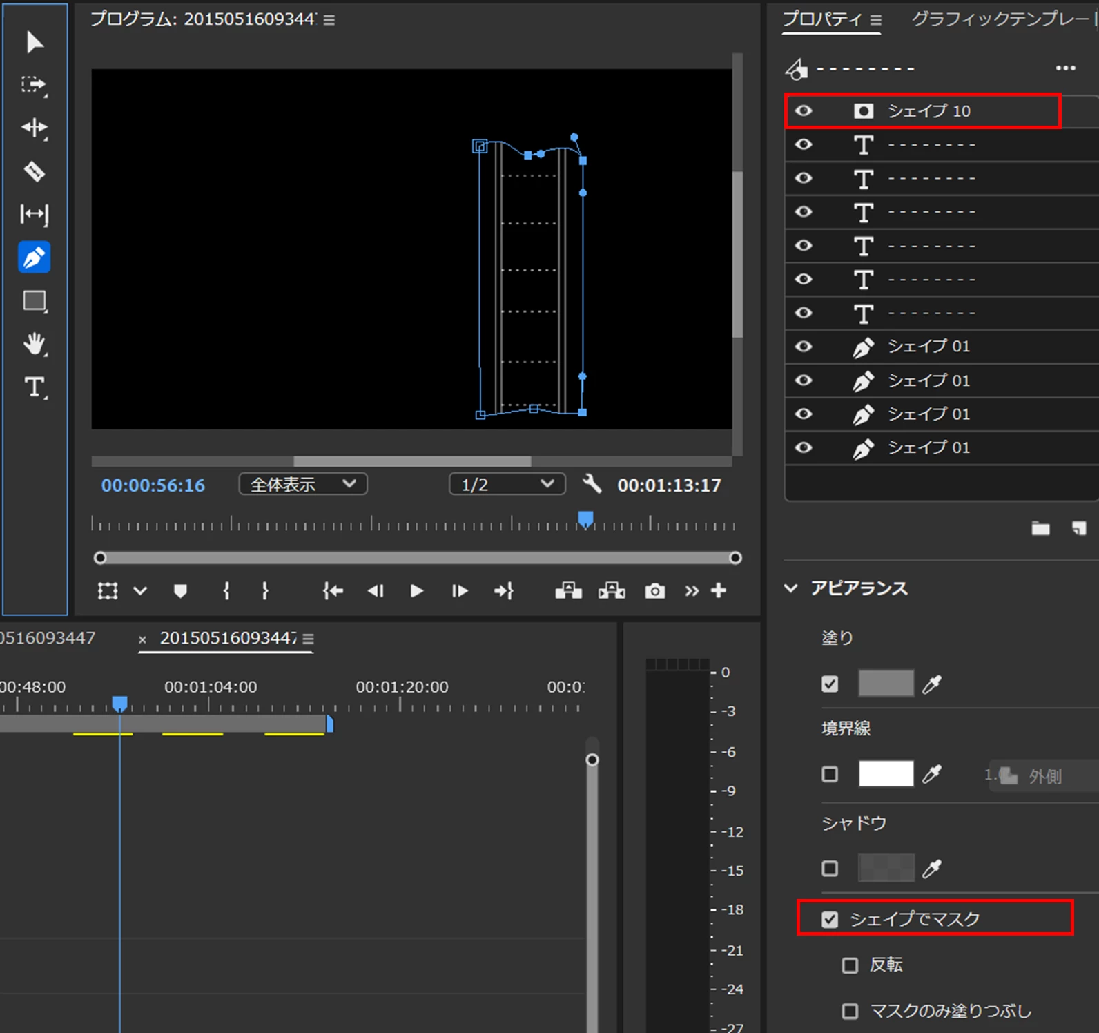

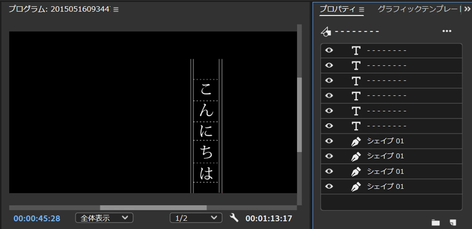

1.枠の作成
①全体のレイアウトを考えます。
・枠とテキストは分かりやすくするため別クリップで作成します。
・枠の縦線はシェイプで作成し、「シェイプレイヤー」複製して4本にします。横移動は対象の「シェイプレイヤー」を選択し、「整列と変形」項の「位置」の左側数値で行います。
「境界線」にチェックを入れ「カラー」と「線幅」を設定します。「境界線」にチェックを入れませんと見えるようになりません。
・枠の横破線はテキストの「マイナス記号」と「スペース」で作成します。フォントやフォントサイズでちょうど良いサイズに調整します。こちらも「テキストレイヤー」を複製して作成します。縦移動は対象の「テキストレイヤー」を選択し、「整列と変形」項の「位置」の右側数値で行います。
②枠線を下から表示させるために、枠線にシェイプのマスクを作成します。
マスク内は最初は色がついていますが、「アピアランス」項の「シェイプでマスク」にチェックを入れると枠線が見えてきます。

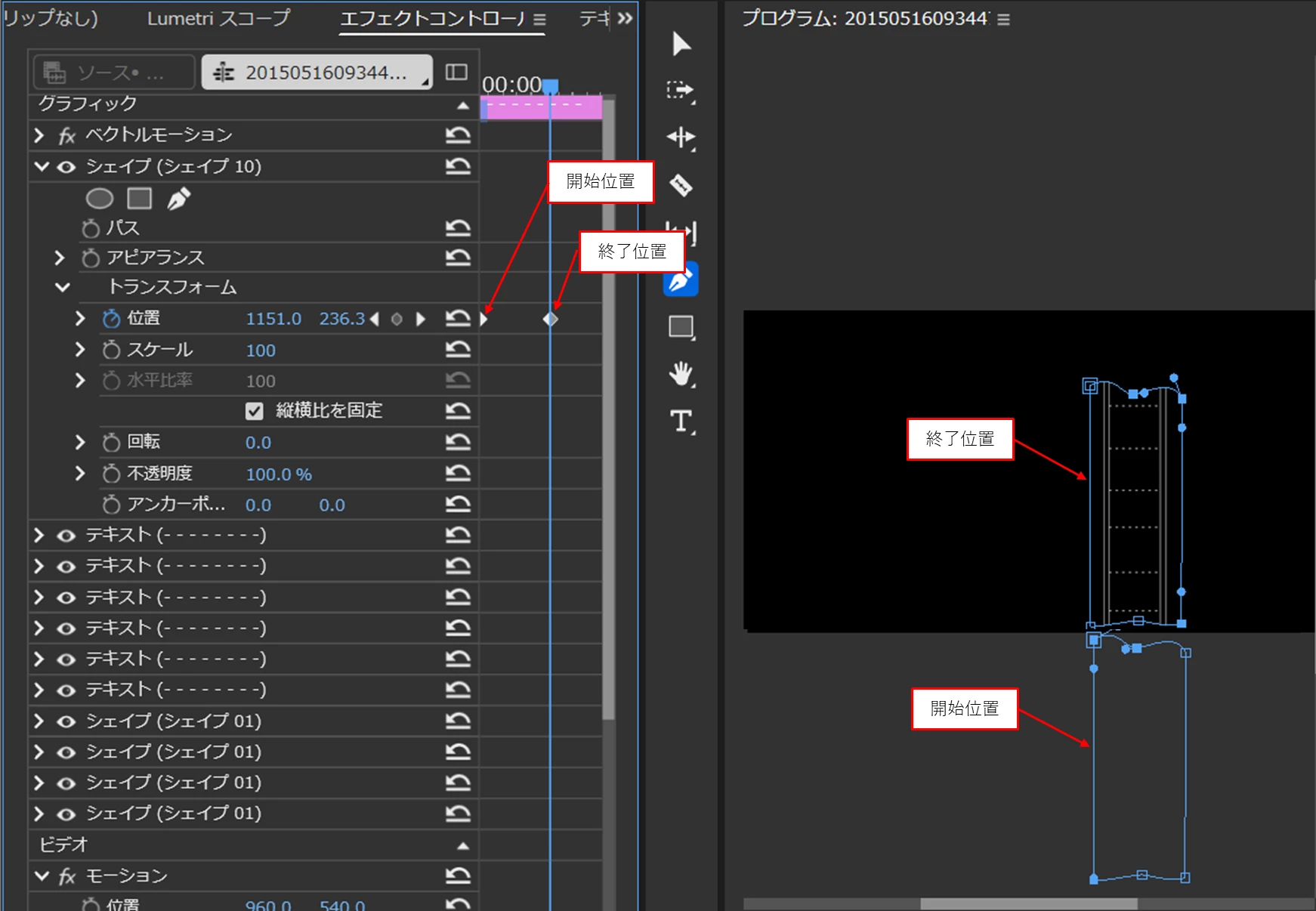

③「エフェクトコントロール」パネルでマスクの「シェイプレイヤー」に「キーフレーム」を打ちます。
すると、マスクが画面下側から上方に移動し、枠線が画面下側から見えるようになります。

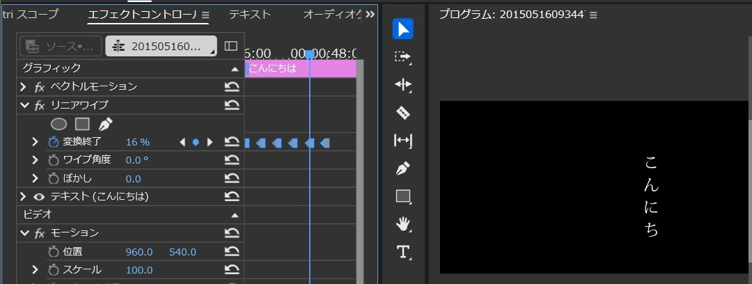

①テキストのグラフィッククリップに「リニアワイプ」エフェクトを適用します。

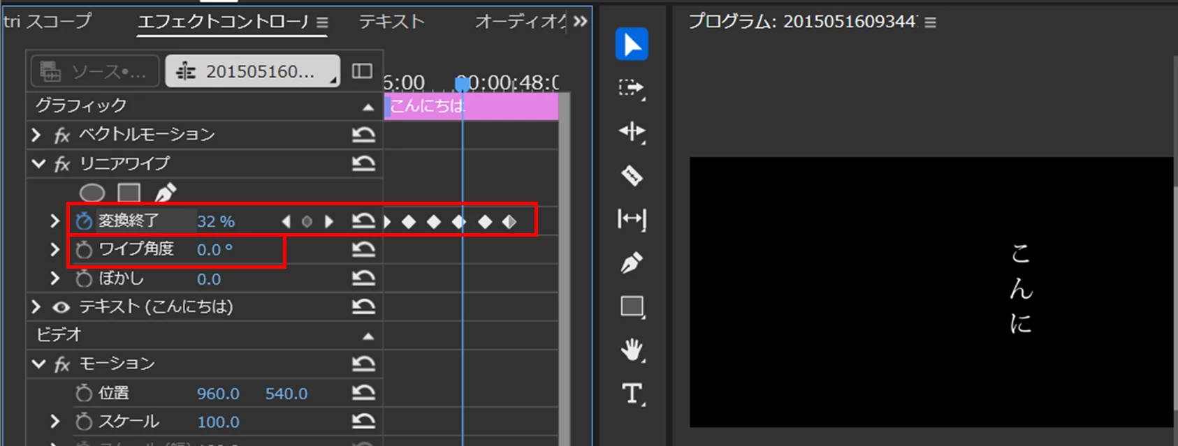

・「ワイプ角度」を「0.0 °」に設定します。テキストが上方から表示されるようになります。
・「変換終了」の数値を徐々に小さくし、すべてのテキストが消えるところでキーフレームを打ちます。次に数値を小さくし2番目の文字が表示される直前でキーフレームを打ちます。これを最後まで繰り返します。
②すべての「キーフレーム」を選択し、そのうえで右クリックして開いたコンテキストメニューから「停止」を選択します。すると「キーフレーム」の形が下図のように変わり、テキストは1文字ずつ表示されるようになります。

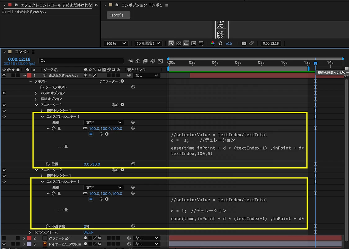

After Effectsの作例をアップしておきます。
テキストの枠は、Illustratorで作成してエフェクト「グラデーションワイプ」で表示される様にしています。
テキストは、After Effectsのテキストのアニメーター機能で、「位置」と「不透明度」をコントロールしています。
キーフレームで1文字づつ動きを付けてキーフレームを打つか、または、エクスプレッションを追加して自動化する方法もあります。
エクスプレッションは、下記になります。
同じエクスプレッションを使用しているので、MVと異なってテキストが徐々に現れるようになっています。
また、エクスプレッションは文字数に関係なく動作するので、デュレーションの時間(秒)を変えるだけで全体の時間を調整できます。
d =  1; //デュレーション
ease(time,inPoint + d * (textIndex-1) ,inPoint + d* textIndex,100,0)

・一文字単位に文字を出現させる方法は「タイプライター風文字を表示」等と言われています。「リニアワイプ」エフェクトと「キーフレームの停止」で作成できます。
