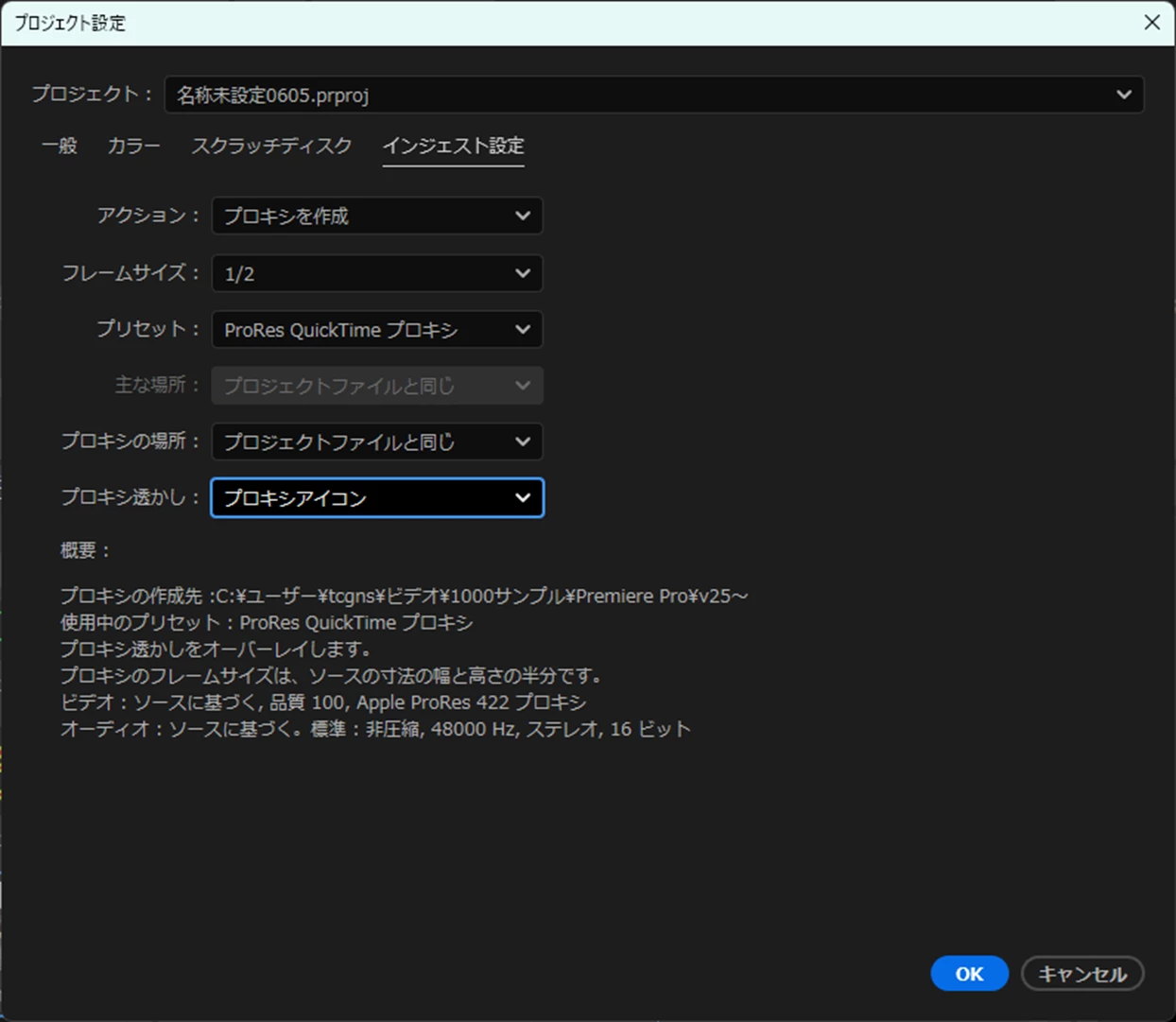

最初にメニューの「ファイル」→「プロジェクト設定」→「インジェスト設定を」を選択し、開いた「プロジェクト設定」ウィンドウで、下図のように設定しておくと良いです。
フレームサイズは1/2、これでも重いようでしたら1/4にします。
この設定後、対象のファイルを読み込むと、Media Encoderが起動しプロキシファイルが作成されます。

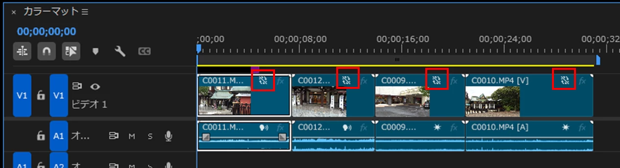

下図のように「プロキシ」アイコンが「オフ」(赤枠部)になっていたのではないかと思います。

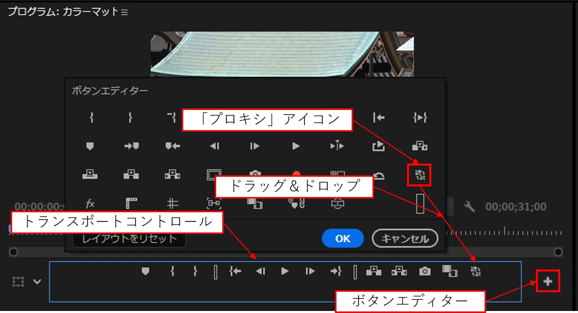

「プロキシ」アイコンを「オン」にするには、
「プログラムモニター」で「ボタンエディター(+)」アイコンをクリックして「ボタンエディター」を開き、そこにある「プロキシ」アイコンを「トランスポートコントロール」部へドラッグ&ドロップします。最後に「OK」をクリックします。
「トランスポートコントロール」部の「プロキシ」アイコンが「オフ」になっている場合はクリックして「オン」にします。
するとビデオクリップの「プロキシ」アイコンも「オン」になります。
