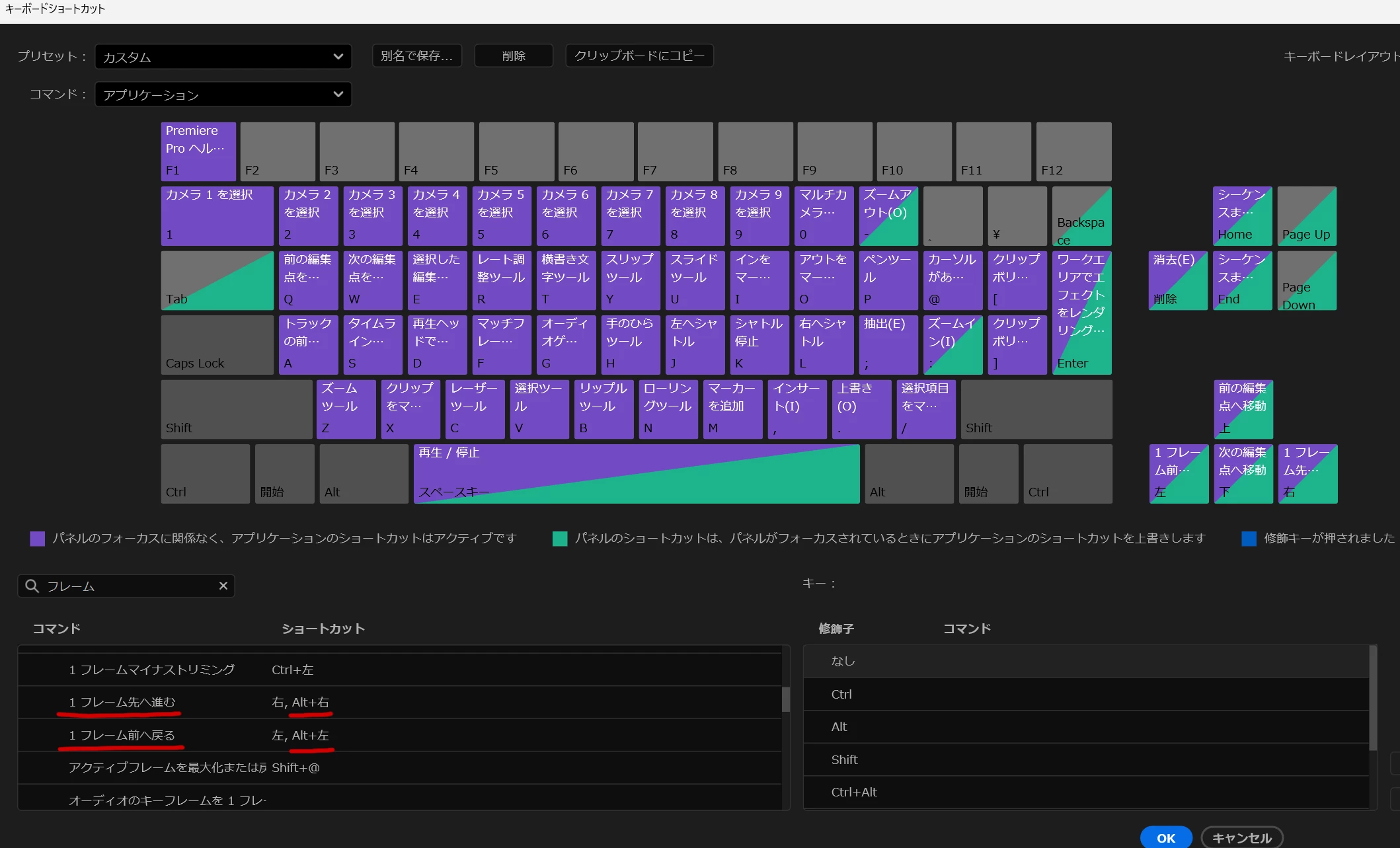

私は「TourBox」の使い方を存じ上げないので、標準のキーボードショートカットの視点から返信してみます。
まず、「1フレーム先へ進む」「1フレーム前へ戻る」のショートカットが設定されているカーソルの「右」キーと「左」キーですが、おっしゃる通りプログラムパネル上で画像などのオブジェクトやマスクを選択していると、その「移動」の方が優先されます。
「1フレーム先へ進む」「1フレーム前へ戻る」のショートカットに対して、「右」と「左」以外にもう一つキーを設定してやりますと、そちらの方はオブジェクトやマスクを選択していても1フレーム前後への移動として機能するかと思います。
下記画像は、(Windowsなので)「Alt + 右」と「Alt + 左」を同時に割り当てている例です。
あとは「TourBox」側の設定になると思うのですが、追加で割り当てた方のショートカットを「TourBox」に設定することが出来れば、機能するのではないかと想像しております。

12月 2, 2025 7:11 午前 UTC
ありがとうございます!
お教えいただいた通りに設定したところ、以前と同じ挙動になりました!
2つ設定されている画面に見覚えがあり、以前もこのようにしていたのだと思います。
TourBoxでも無事に期待する動作になりました。

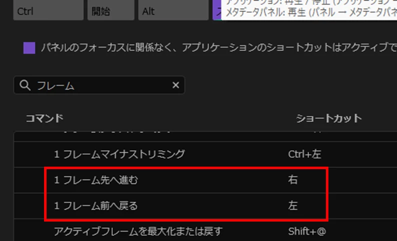

>以前どんな設定をしていたかを覚えていません。
Premiere Proには「1フレーム先へ進む」と「1フレーム前へ戻る」のショートカットキーが設定されていますので、まずはこれらを割り当ててみたらいかがでしょうか。

12月 2, 2025 2:05 午前 UTC
150kwさま
ありがとうございます!
こちらですと、プログラムモニター上ではオブジェクトが左右に動いてしまいます。
プログラムモニターから移動せずに、前後できるといいのですが…

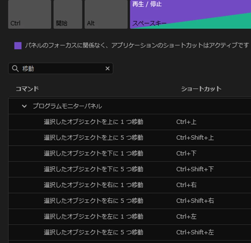

150kw
12月 2, 2025 2:40 午前 UTC
これでしょうか。
