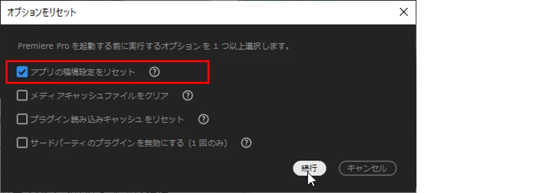

    ​@Hiromi26695193q6l9 さん、お早うございます。
    >Premiere Pro 2025 (Ver  25.6.6)でも 2026の(Ver 26.5.1)でも同様です。
    v25.6.6の環境をv26.5.1でも引き継いでいるように推定するのですが。「アプリの環境設定をリセット」を試してみたらいかがでしょうか。
    次のように行います。
    「command」(macOS)、「Ctrl」(Windows)キーを押したまま、Premiere Proを起動し、開いた「オプションをリセット」ウィンドウで「アプリの環境設定をリセット」(下図赤枠部)にチェックを入れ、「続行」をクリックします。
    ※「アプリの環境設定をリセット」は、カスタムプリセット等は削除されますので、作成してある場合はバックアップを取ってから行ってください。

    150kw
    10月 2, 2026 10:12 午前 UTC
    こんばんは、​@Hiromi26695193q6l9 さん
    返信ありがとうございます。
    すべてにチェックを入れたら改善したとのこと、まずは良かったですね。
    チェックを1個ずつ増やして確認すれば、どれが悪さをしていたか分かったと思いますが、一度に行ってしまうと断定できません。
    推定すれば、2番めか3番目が悪さをしていたように推定します。
