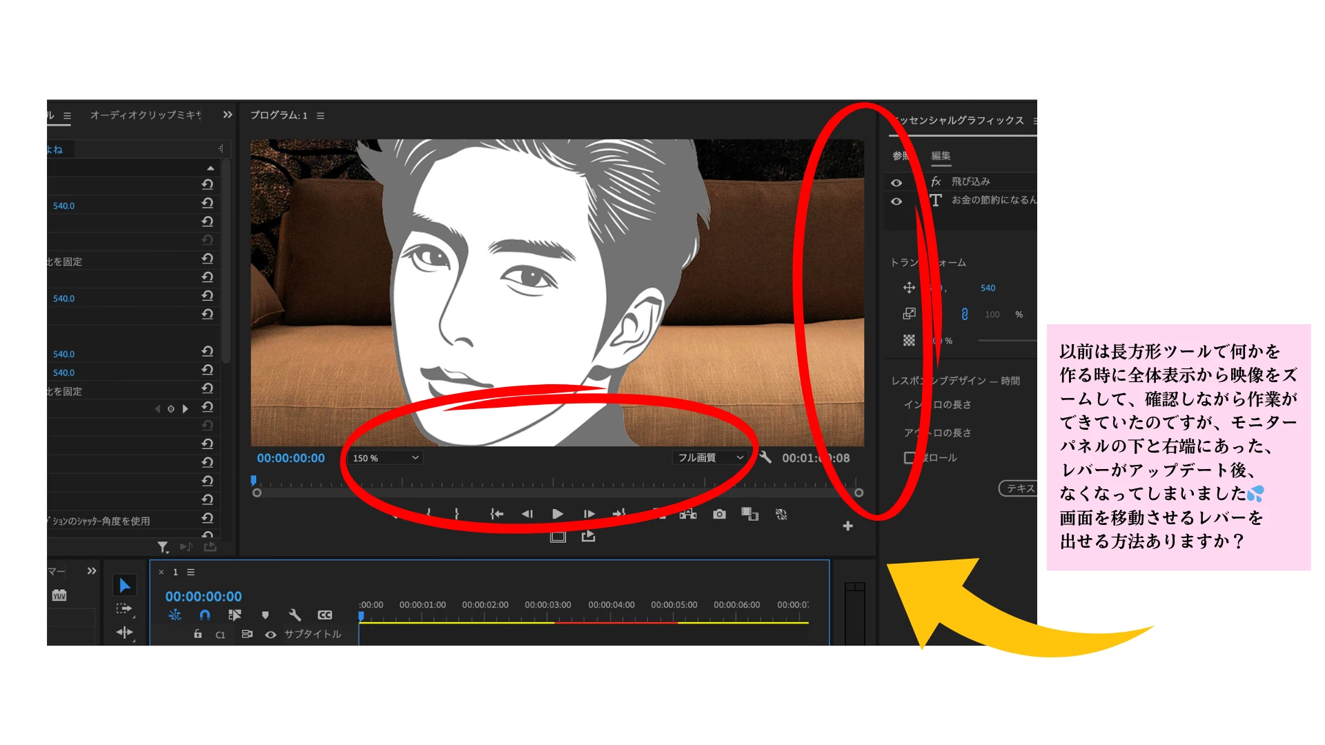

プロブラムモニターパネルのスクロールバーが見当たらない
プレミアプロについて質問なのですが、以前は、プロブラムモニターパネルの映像を全体表示からズームして、細かい文字や図形の作成時に、画面を確認しながら作業できていたのですが、アップデート後、モニターの下と右端にあったスクロールバーが見当たらなくなってしまいました
画面を移動させるスクロールバーを出せる方法がわからないので教えていただけると幸いです!

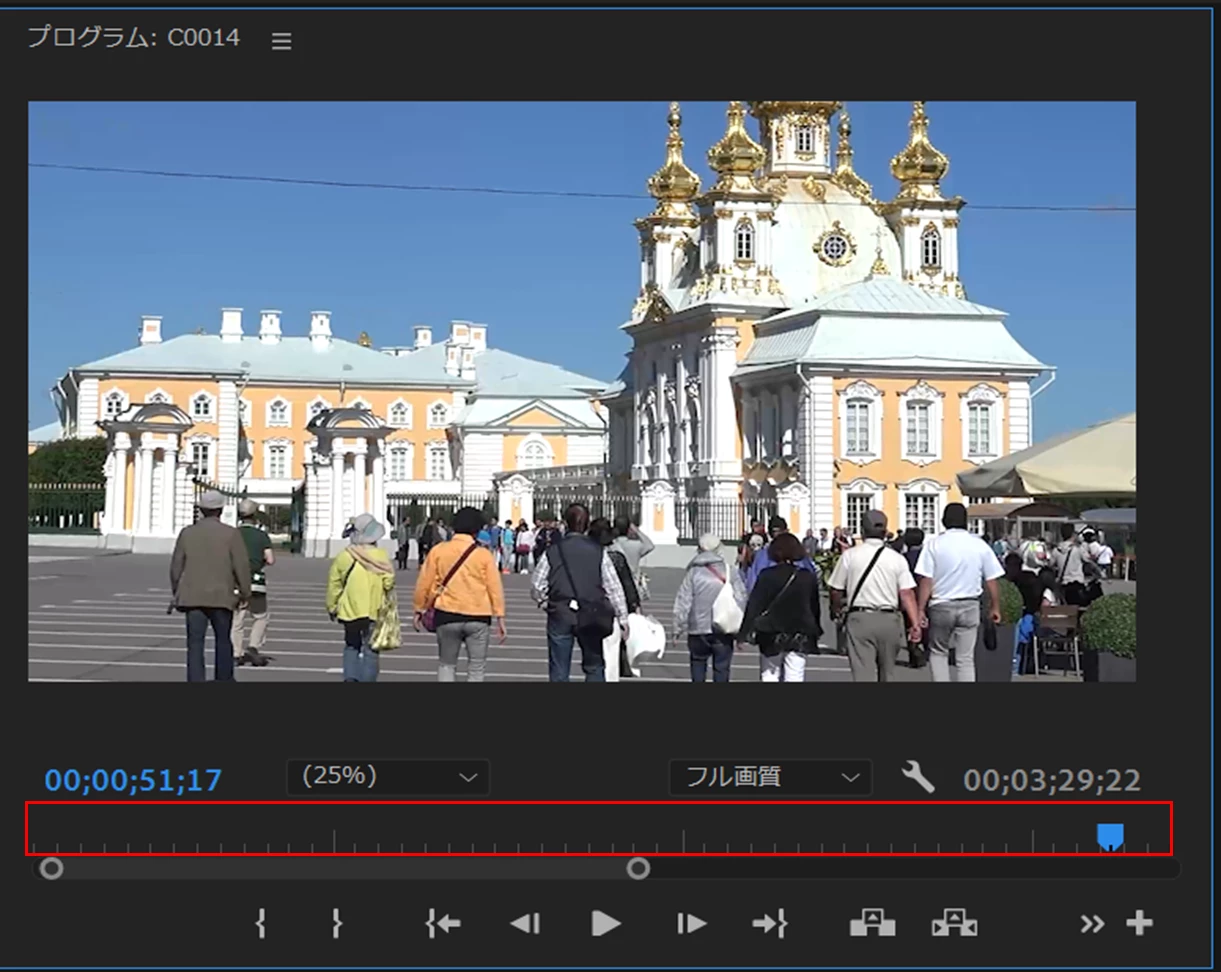

・再生ヘッド移動
タイムコード目盛りの上でホイールを回すと、再生ヘッドが1フレームずつ移動します(下図赤枠部)。
