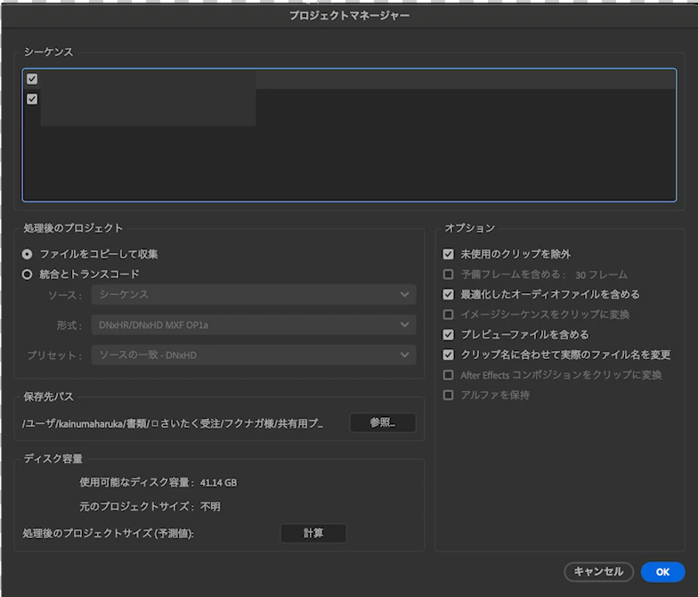

プロマネ メディアリンク切れについて
プロマネ作成後のデータから
プロジェクトを開くと画像のように
「次のクリップのメディアがありません」と表示されてしまいます。
ただ、キャンセルを押してシーケンスへ進むと
データは全て揃っている状態となっており、
エラーで表示されている素材も問題なくシーケンスに入っています。
画像のようなエラーを出さないようにするには
どのようにしたら良いでしょうか?
※プロマネ作成時は以下の4つの項目にチェックを入れております(画像あり)
 ・未使用のクリップを除外
 ・最適化したオーディオファイルを含める
 ・プレビューファイルを含める
 ・クリップ名に合わせて実際のファイル名に変更
※バージョン25.0を使用しています

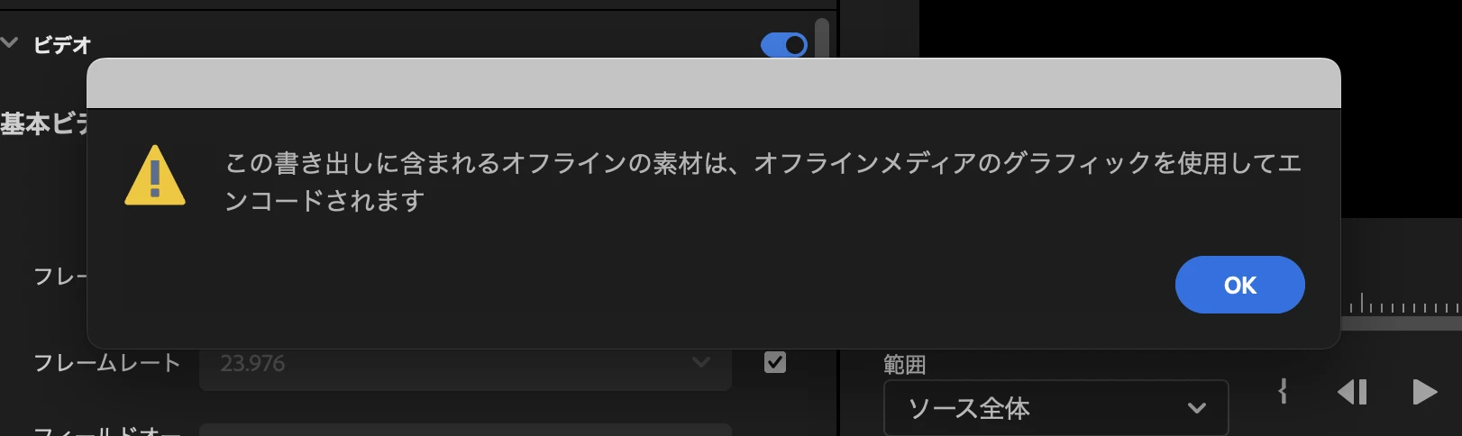

Ckun
12月 7, 2024 8:56 午前 UTC
私自身の経験で申しますと、MP3の音声はトラブルが起きる確率が他の形式よりも高いと感じておりまして、WAV(シーケンスと同じサンプリングレート)に変換してからPremiere Proに読み込みするようにしております。
それはさておき、今回のケースでは、
とのことですので実用上の問題はない状況であるとは思うのですが、もしかすると同一の素材を複数回読み込んでいて、一方だけリンク切れしていて、かつ気づきにくいところにそのクリップが存在している可能性もあるかもしれません。
一応念のため「書き出し」をお試しいただき、下記画像のような警告が出ないことを確認しておいた方が安心かと思います。
この警告はグラフィックと書かれているので映像のことだけのような内容にも読み取れますが、音声のクリップがオフラインの場合にも表示されます(この画像は、意図的にMP3ファイルをリンク切れさせたシーケンスで書き出しをしようとした際に表示されたものです。)。

shiomijun
12月 7, 2024 6:33 午前 UTC
そういう仕様なのかもしれませんね...
必要素材をもとのフォルダごとの階層で保存されるわけでもなく
ひとつのフォルダに格納されるので
リリンク的なものは必要になるのかと思います
当方は、MAC-WINからの引継ぎ仕事が多いので
基本的にフッテージの名前は半角英数字のみを推奨としています
こうすることで再リンク時、とまることが少なくなるのでおすすめです
個人完結なら問題ないと思いますが
マシンやストレージのラベルがかわるとなにかとやっかいですし...
短くてユニークなファイル名を基本的には心がけています
ちなみに
・最適化したオーディオファイルを含める
・プレビューファイルを含める
この二点に関しては
移行先のPCでもう一度生成したほうが無難ですので
個人的にはチェックはいれたことないです
