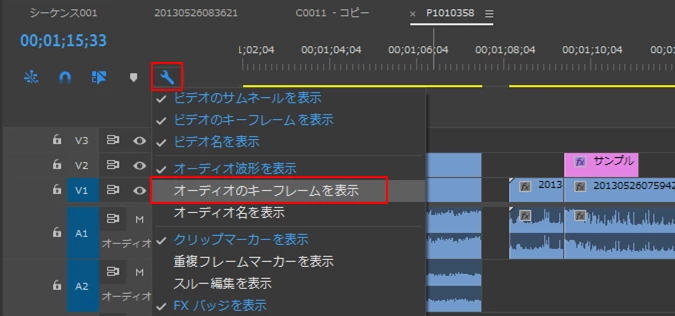

Q.1
下記画像を見ていただければわかるかと思いますが、
オーディオ調整のバーが邪魔なので消したいのですが、
消すことは可能でしょうか?

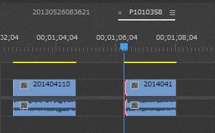

Q.2
下記の画像のように、クリップの間に空白を入れているのですが、
現在は、カットしてドラッグアンドドロップで空白を開けています。
キーボードのショートカットキーなどで簡単に空白を入れることはできないでしょうか?
よろしくお願い致します。

    Q.1
    レンチアイコンをクリックし、開いたメニューから「オーディオのキーフレームを表示」をクリックしてチェックを外せば、ボリュームのラバーバンドは表示されなくなります。

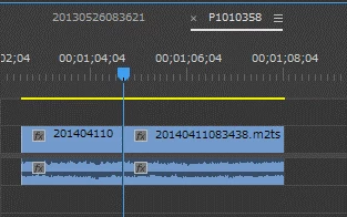

    ①切断する位置に再生ヘッドを移動し、「Ctrl+K」を押します。すると、クリップに編集点が追加されて切断されます(下図)。

    ChocoMint3150
    ChocoMint3150作成者
    December 25, 2019
    ご返信ありがとうございます。
    Q1の「オーディオのキーフレームを表示」で消すことはできました。

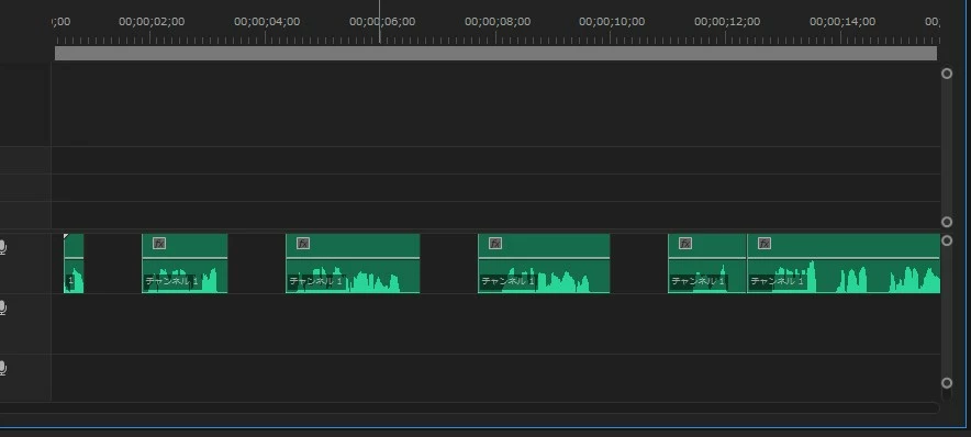

    Q2ですが、説明不足で申し訳ありません。
    「Ctrl+K」だと間の音声が消えてしまいます。(試しました。)
    音声を削除して空白をあけるのではなく、
    音声の間隔を広げるために空白を空けたいのです。
    現在、音声を読み上げツールを使ってやっているため、
    間隔を空けたくても無理なので、Premiere Proで空白を1秒ほど入れています。
    その作業を、簡単にできないかと思っています。
    なにか方法がありましたら、よろしくお願い致します。
    150kw
    150kwCommunity Expert解決!
    December 25, 2019
    こんばんは
    失礼しました。切断して空白を入れるということでしょうか。
    効果があるがどうか分かりませんが、
    ①切断は「レーザーツール」か「Ctrl +K」で行う。
    ②空白の時間を正確に行うには、タイムコード入力部に、例えば1秒の場合は「+100」と入力しEnterキーを押します。すると、再生ヘッドが1秒先へ移動します。
    ③クリップの移動は、「トラックの前方選択ツール」を選択し、対象のクリップを再生ヘッド位置までドラッグします。

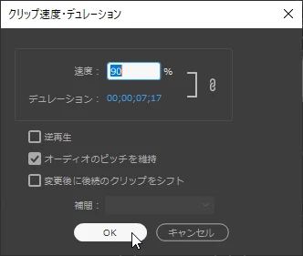

    またもう一つの方法ですが、隙間を開けず、デュレーションを長くしてその分再生速度を遅くしてたらいかがでしょうか。再生速度を遅くしても音程は下がらないようにします。
    その場合は、
    ①対象のクリップを選択します。
    ②メニューの「クリップ」→「速度・デュレーション」を選択し、開いた「速度・デュレーション」ウィンドウで、速度は隙間を空けた場合と同じになるように逆算して%を求めます。また、「オーディオのピッチを維持」にチェックを入れます。

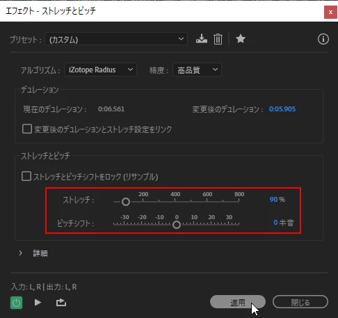

    もし、音声が音割れなど起こして非常に聞きづらい場合は、そのクリップを元に戻した状態で選択して右クリックし、開いたコンテキストメニューから「Adobe Auditionでクリップを編集」を選択します。
    するとAuditionが編集可能状態で起動します。
    次に、メニューの「エフェクト」→「タイムとピッチ」→「ストレッチとピッチ」を選択し、開いた「エフェクト・ストレッチとピッチ」ウィンドウの「ストレッチ」と「ピッチシフト」項で速度と音程を調整します(下図赤枠部)。
    調整が終わったら、保存し、Premiere Proに切り替えると、Auditionでの編集内容が反映されています。
