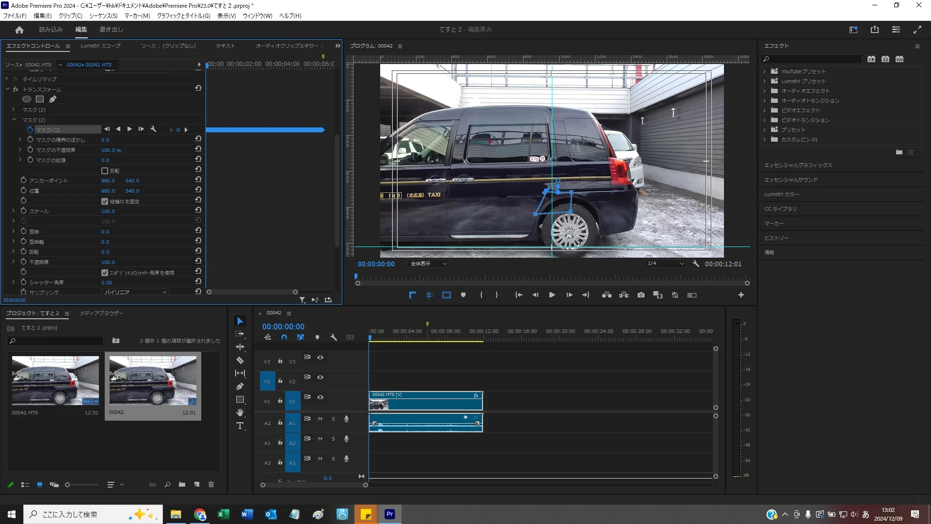

premierepro2024を使っています。
トランスフォームで車体の映り込みを消したいです。
画像無題1のように、位置を変更してもマスクの位置でなく、
動画そのものが移動してしまいます。
どこの操作が間違っているのか教えていただけるとありがたいです。

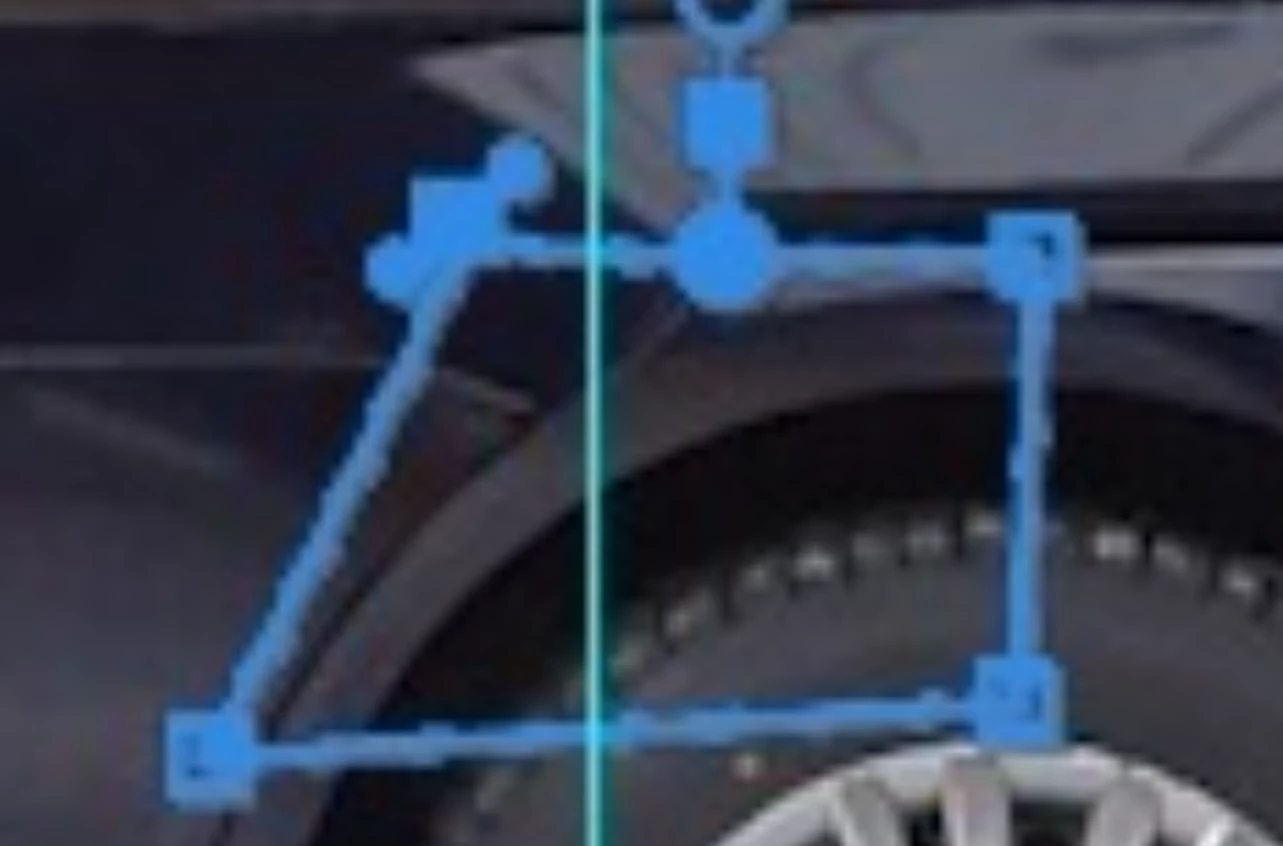

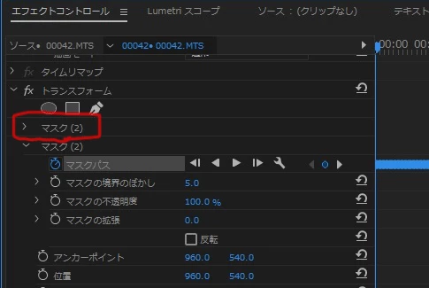

トランスフォームエフェクトは時々不思議な挙動をすることがあるのでバグか操作の問題か判断がつきにくいこともしばしばございます。
添付していただいた画像を拝見しますとマスクが二つあるようですが、選択されていない上のマスクはどのあたりを選択されているものでしょうか?
ちなみに、おやりになりたいことのイメージは、下記動画のような作業(動かす方向は異なると思いますが……)ということで合ってますでしょうか。

マスクが二つあるのは、操作方法がわからず間違えて作ってしまったからだと思います。
やりたいことのイメージは、Ckunさんのおっしゃる通りです。

こんにちは、康範24853035ncsr さん
まず、OSとそのバージョンも教えていただけますか。
>車体の映り込みを消したいです。
マスクの内部の何を消したいのでしょうか。具体的に示していただけますか。
>位置を変更してもマスクの位置でなく、動画そのものが移動してしまいます。
マスク外側の映像がマスク内へ移動してくるのが正解です。
マスクは車が停止してると思いますので、トラッキングしても動かないと思います。
参考動画は、マスクの左側の映像をマスク内へ移動して上書きしテントを隠してしまうという方法ですが、提示の映像の場合は、ホイールアーチの部分は映像が一様でないため上書きする方法はできないと思います。
マスクの左上部の後方に向かって下がっている白いラインは消すことはできると思います。
翻訳
12月 9, 2024 4:49 午前 UTC
windows10 バージョン22H2
添付ではわかりづらいですが、動画が進むと人物が映りこんでいるのが目立つので消したいです。
情報不足で失礼しました。このような回答でよろしいでしょうか。
