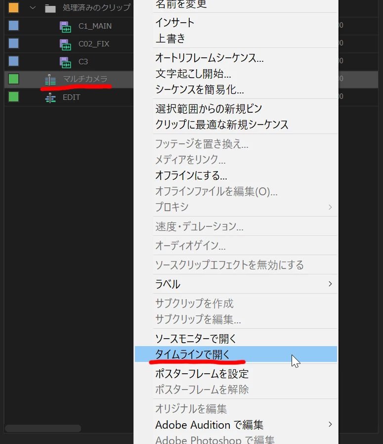

    最初の設定次第ではあるのですが、「プロジェクト」パネルで該当する「マルチカメラ」シーケンスを右クリックしていただき、「タイムラインで開く」を選んでいただくと、マルチカメラシーケンスがタイムラインで開かれるかと思います。

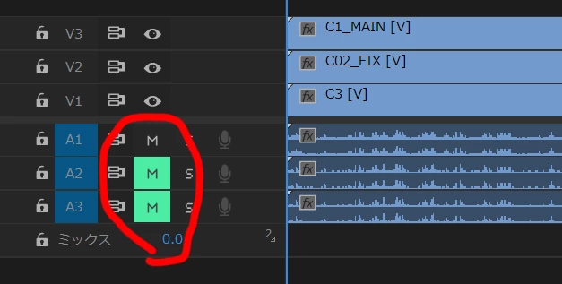

    その状態で、おそらく使用する音声として選んだカメラ以外の音声に「ミュート(Mのスイッチ)」がかかっていると思いますので、本来使うはずだったカメラの音声のミュートを外していただき、不要なカメラの音声をミュートしていただくといかがでしょうか。

    早速ミュートのクリップを変えて試してみたところ、
    無事マルチクリップシーケンスでも変わったことを確認致しました。
