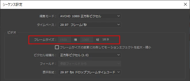

シーケンスのフレームサイズは、メニューの「シーケンス」→「シーケンス設定」を選択し開いた「シーケンス設定」ウィンドウの「フレームサイズ」項に記載されています(下図赤枠部)。

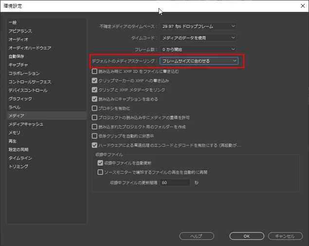

参考ですが、「環境設定」→「メディア」で「デフォルトのメディアスケーリング」を「フレームサイズに合わせる」に設定してから(下図赤枠部)、フレームサイズの異なるアセットを読み込んだ場合、縦横比が一致している場合は、プログラムモニターにピタッと合います。
