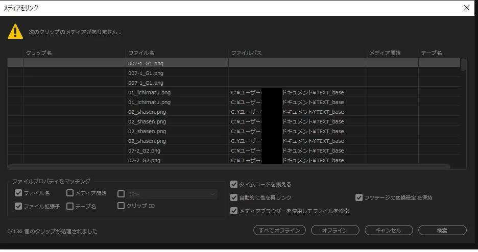

お世話になります。
Premiere Pro CC2019利用しています。
レガシータイトルでテクスチャを読み込んでグランジ素材を使って
レガシータイトルのスタイルを保存して使っています。
テクスチャの画像png素材はCドライブのドキュメント上にフォルダを作って置いてあります。
しかし、このたびPremiere Proのプロジェクトをクライアントに提出することになりましたが、
その際にプロジェクトマネージャーからコピーを作り、
できたコピーフォルダの中のプロジェクトをひらいてみると、
テクスチャの素材がオフラインになっており、
せっかく作ったグランジ文字のテロップ部分がテクスチャ適用されていない文字になっていました。
これはどうすればテクスチャもしっかりエクスポートして先方に渡すことができるでしょうか?

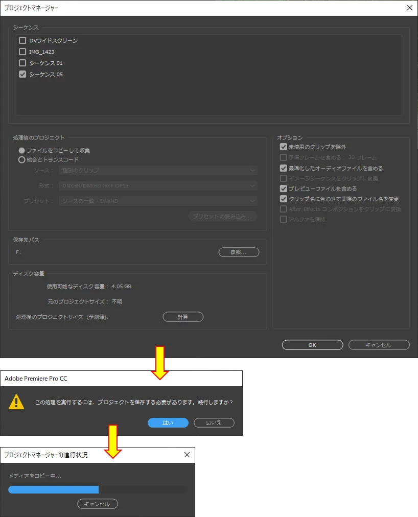

私もレガシータイトルで.pngファイルを読み込んでテクスチャーを適用したプロジェクトを、メニューの「ファイル」→「プロジェクトマネージャー」を選択し、開いた「プロジェクトマネージャー」ウィンドウで、対象のシーケンスを選択し、書き出す「保存先パス」をUSBメモリーに指定し、他は初期設定のままで進めましたら、正常に書きだし出来ました(下図)。もちろん書き出したプロジェクトのレガシータイトルにはテクスチーが適用されています。
気になったのは、書き出した中には、.pngファイルは見当たりませんでした。タイトルの中に組み込まれてしまったのでしょうか。?です。
インターネット検索しましたら、下記リンクの文書がありましたので参考にご覧ください。
https://www.curioscene.com/project-manager-premiere-pro/

10月 3, 2019 1:27 午後 UTC
150kwさま、返信ありがとうございます。
いろいろ試行錯誤しているのですが、どうしても解決しません。
環境設定ファイルも作り直してみたのですが、
添付画像のように
やはりテクスチャがオフラインになってしまいます。。。

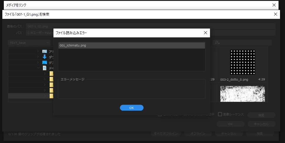

また、おかしなことに、テクスチャの格納場所を検索して素材をクリックしても、
添付画像2枚目のように「ファイル読み込みエラー」となります。
どうしてなのでしょうか、、、、
