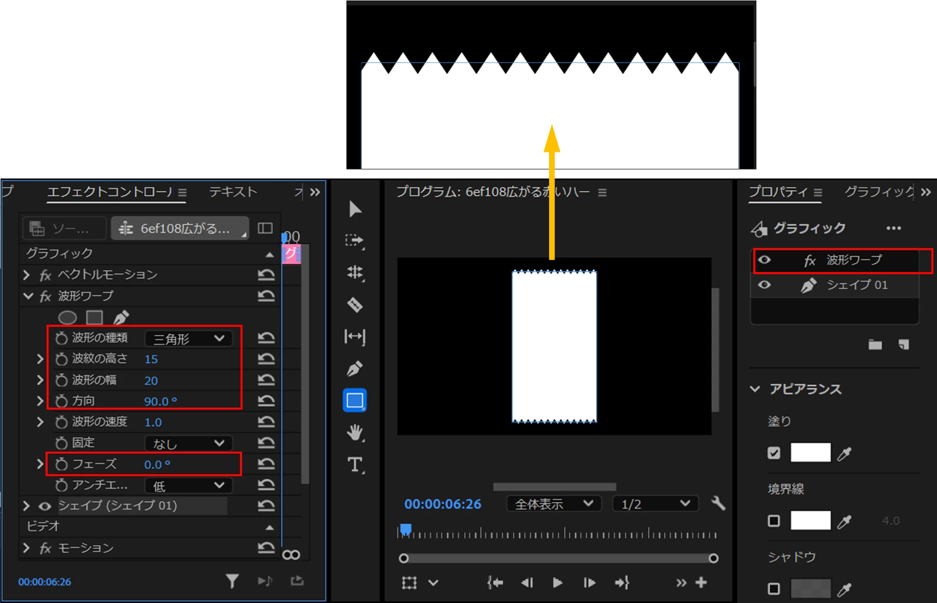

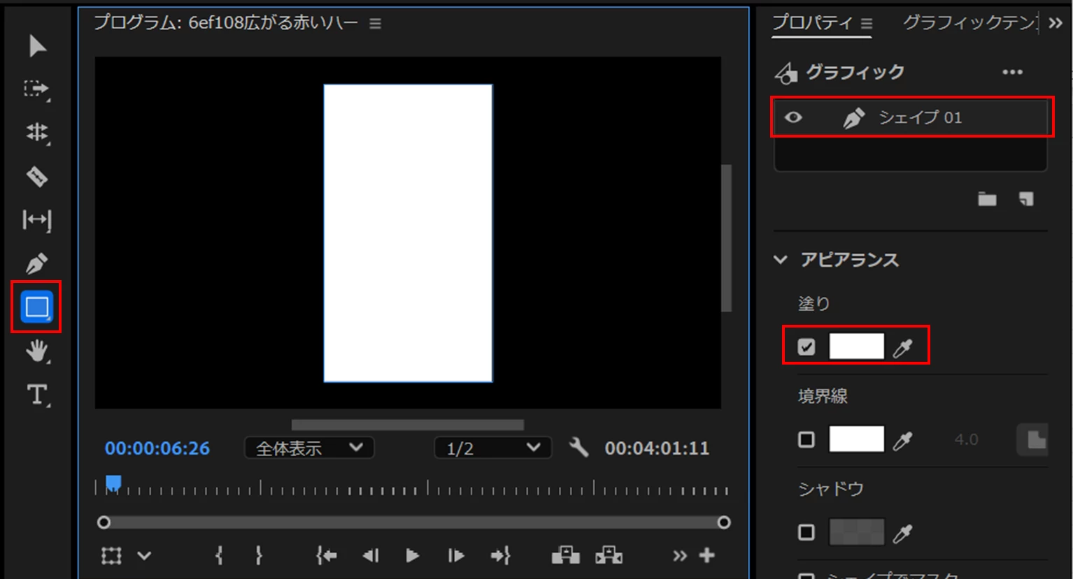

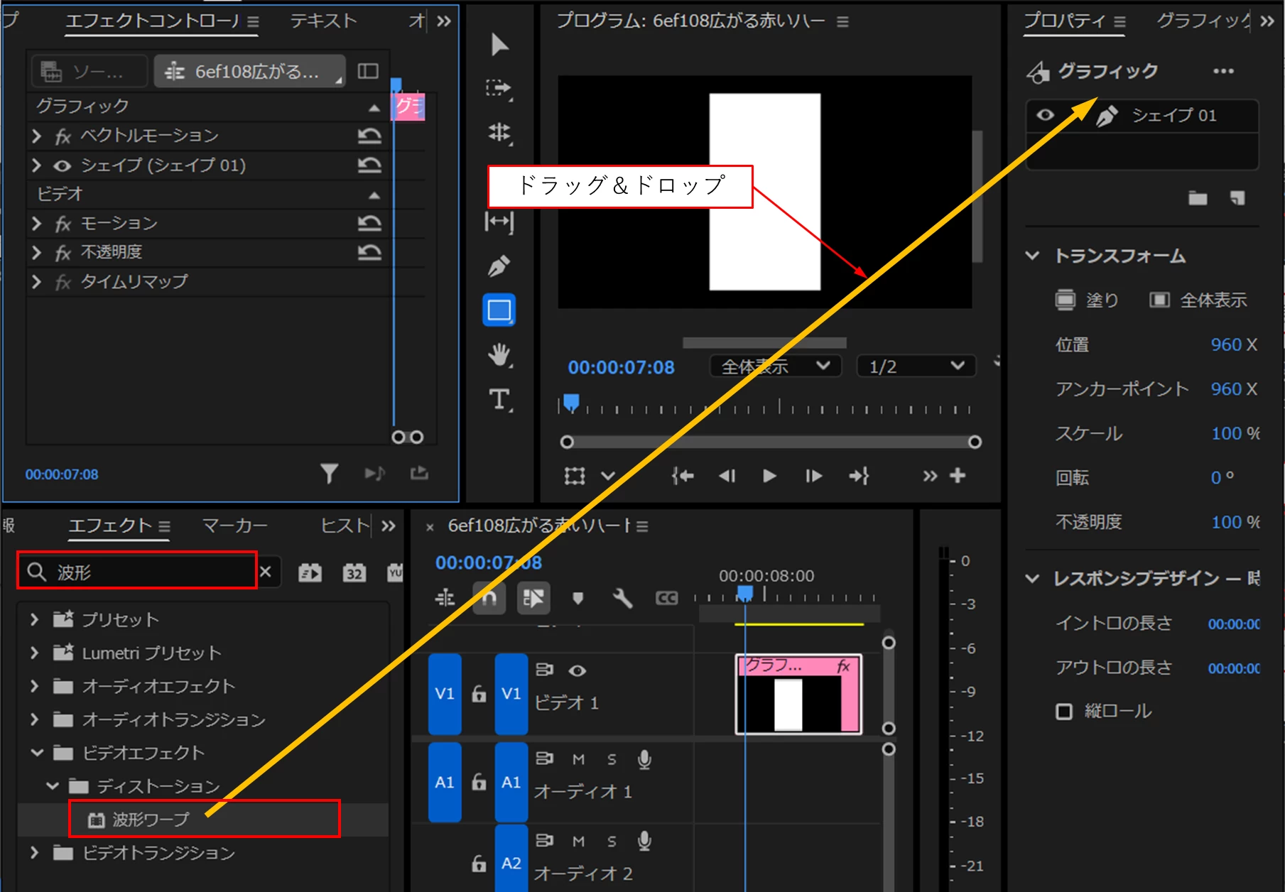

こんばんは、続報です。
シェイプの長方形に「波形ワープ」エフェクトをかけることにより、簡単にレシート素材を作成することができます。お試しください。
①「シェイプツール」で縦長の長方形を描き、「整列と変形」項「水平方向に中央揃え」と「垂直方向に中央揃え」を適用し、「アピアランス」項で「塗り」の色を「白」にします。
②続いて、「波形ワープ」エフェクトを「シェイプ」レイヤーに適用します。
「エフェクト」パネルの検索欄に「波形」と入力すれば、「波形ワープ」エフェクトが表示されます。
③すると、「シェイプ」レイヤーに「波形ワープ」エフェクトが適用されます。
「エフェクトコントロール」パネルの「波形ワープ」項で下図赤枠部のように設定します。フェーズはギザギザの左右のバランス調整を行います。
*この方法はガイドを引くことなくできますので、容易に作成できます。

こんばんは、続報です。

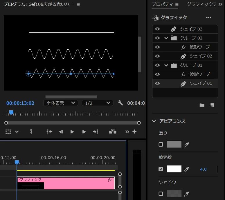

150kw
1月 24, 2025 1:43 午前 UTC
こんにちは
>有益な情報いただき有難うございます。とても簡単そうで助かります!
「ワープ」エフェクトをかける方法は、ホント簡単ですよね。お役に立てて良かったです。
それに比べて、「ガイド」を引く方法は「面倒くせ~」と思いつつ作成していました(笑)。
「エフェクトコントロール」パネルの「波形ワープ」の「波形の種類」を色々変えて試してみてください。いろいろな波形を描くことができます。
それから、「正解」をクリックして頂き有り難うございます。

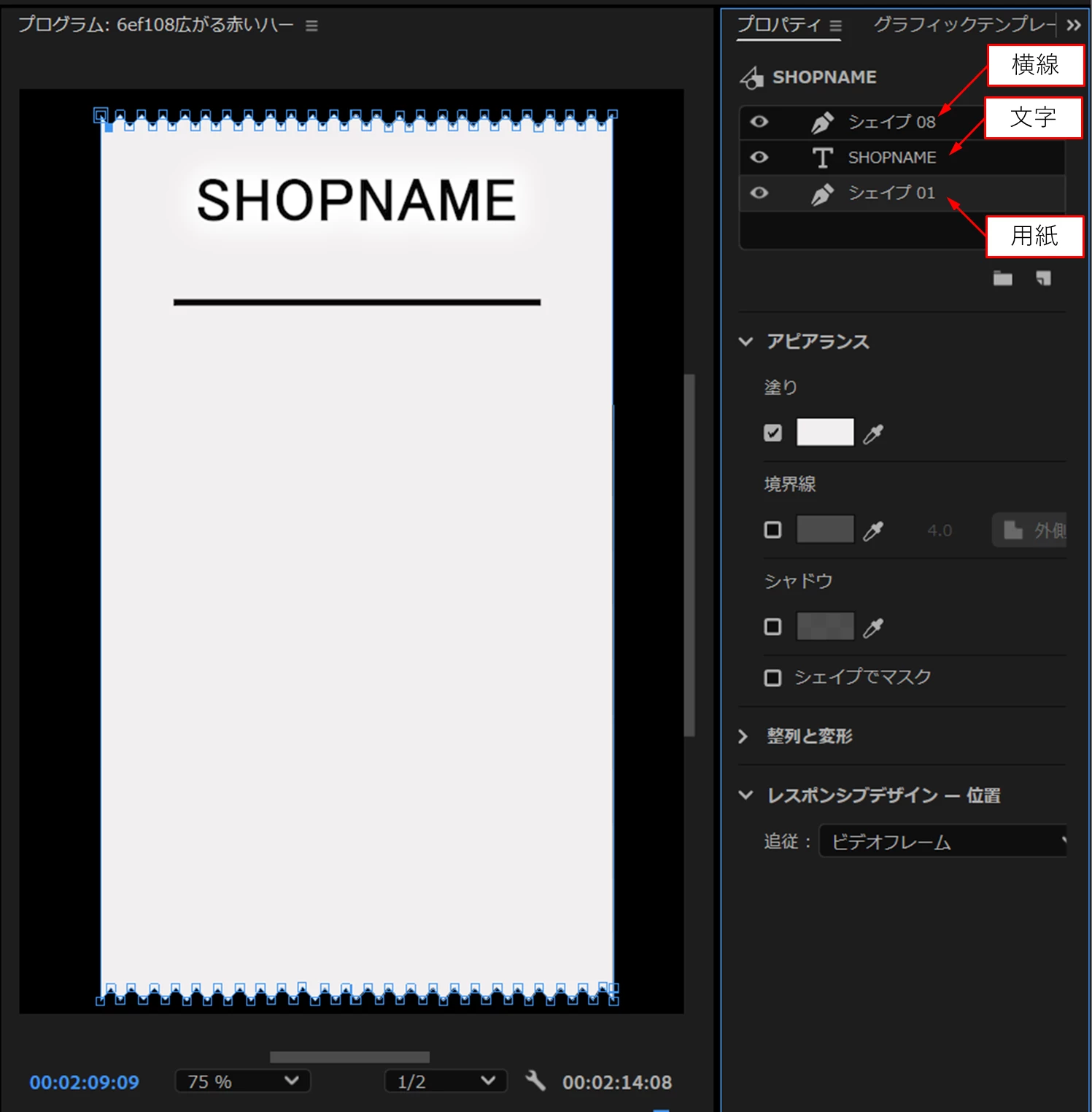

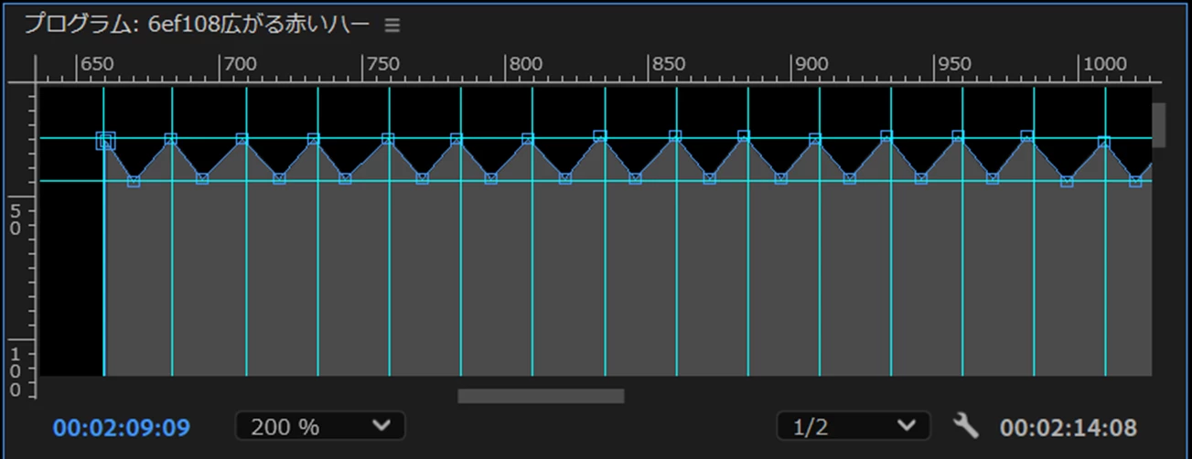

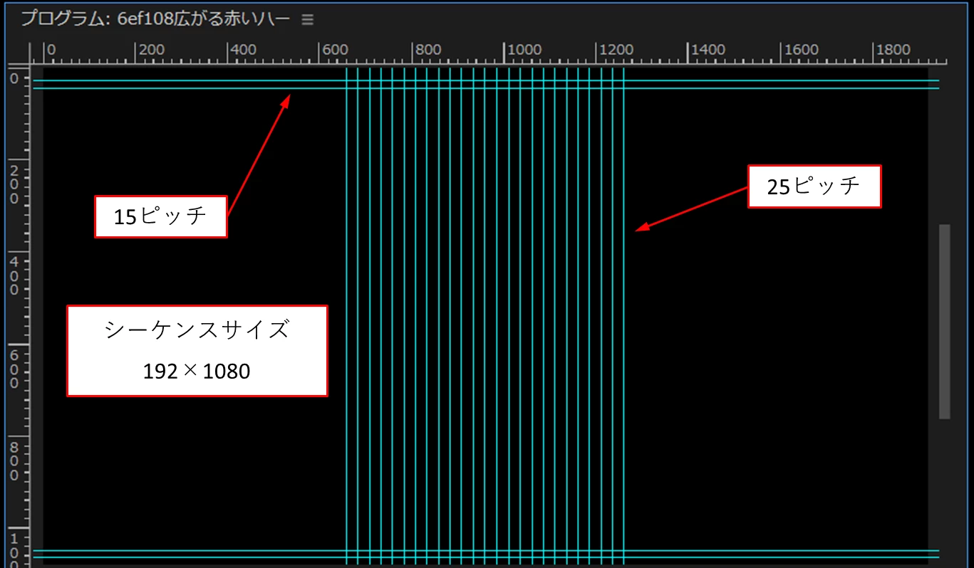

1月 21, 2025 9:07 午前 UTC
こんばんは、tomoyukim71147367 さん
Premiere Proのみで作成する方法です。
①用紙は、ペンツールのシェイプで作成しますが、ギザギザを作成しやしくするため、定規とガイドを表示し目印とします。
ここでは1920×1080シーケンスで作成しましたで、ガイドの左右方向は25ピッチ、上下は15ピッチとしました。ギザギザは34個としました。
②ペンツールでシェイプを作成します。
③用紙の色を白にします。
④定規とガイドを非表示にします。
続いて、文字や横線を追加します。
翻訳
