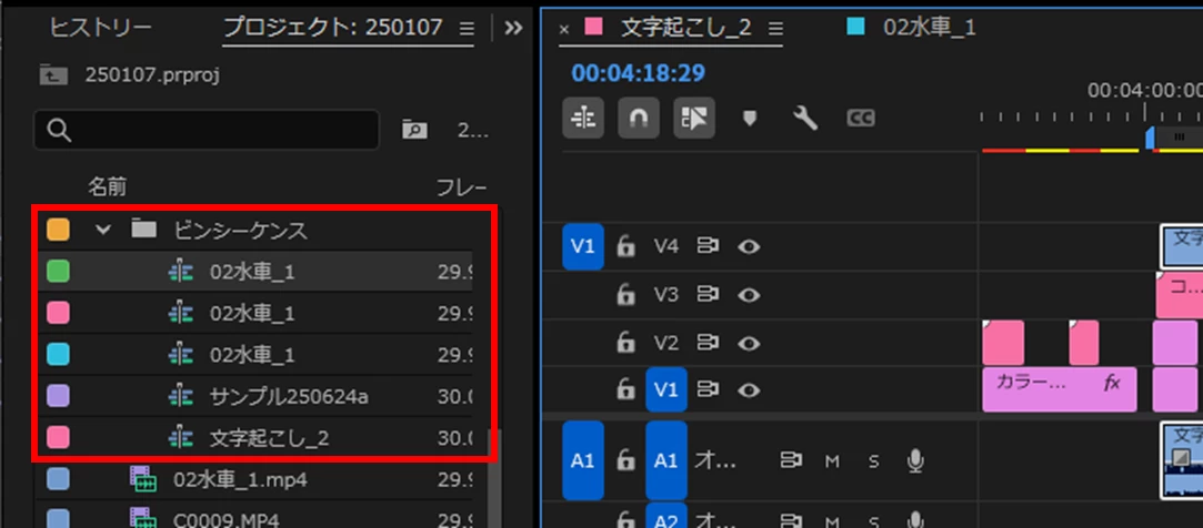

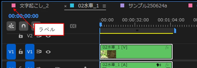

①シーケンスタブの部分にラベルを表示させて色分けし、対象のシーケンスがすぐに識別できるようにします。
*ラベルの設定は、パネルメニューをクリック、またはラベルの部分を右クリックし開いたメニューから「ラベル」を選択します。これはv25.3から採用になった機能です。
②「プロジェクト」パネルでシーケンスアセットはビンにまとめ、「タイムライン」パネルでは編集に必要なシーケンスのみを開き、不必要なシーケンスは閉じておきます。
*「プロジェクト」パネルでシーケンスアセットをビンにまとめておくと、タイムラインで開きたいときにすぐに探せて開くことができます。
