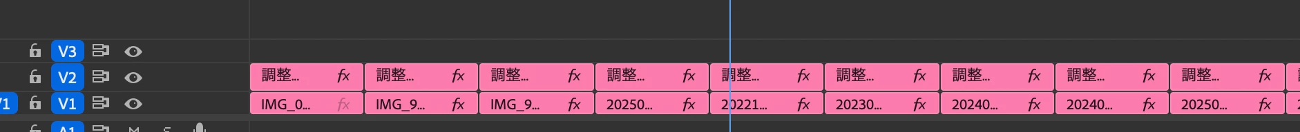

任意の位置にゆっくり拡大していく、写真のスライドショーを作りたい
大きさがバラバラの写真が複数枚あります。
以下の要望にふまえたスライドショーを作ろうとしています。
[要望]
・1枚1枚がゆっくり拡大していき、パラパラページがめくれる感じで写真が切り替わる。
・写真それぞれで、拡大していく場所は任意で変えたい。
このスライドショーを作る手順として、以下の方法は最適でしょうか?
[手順]

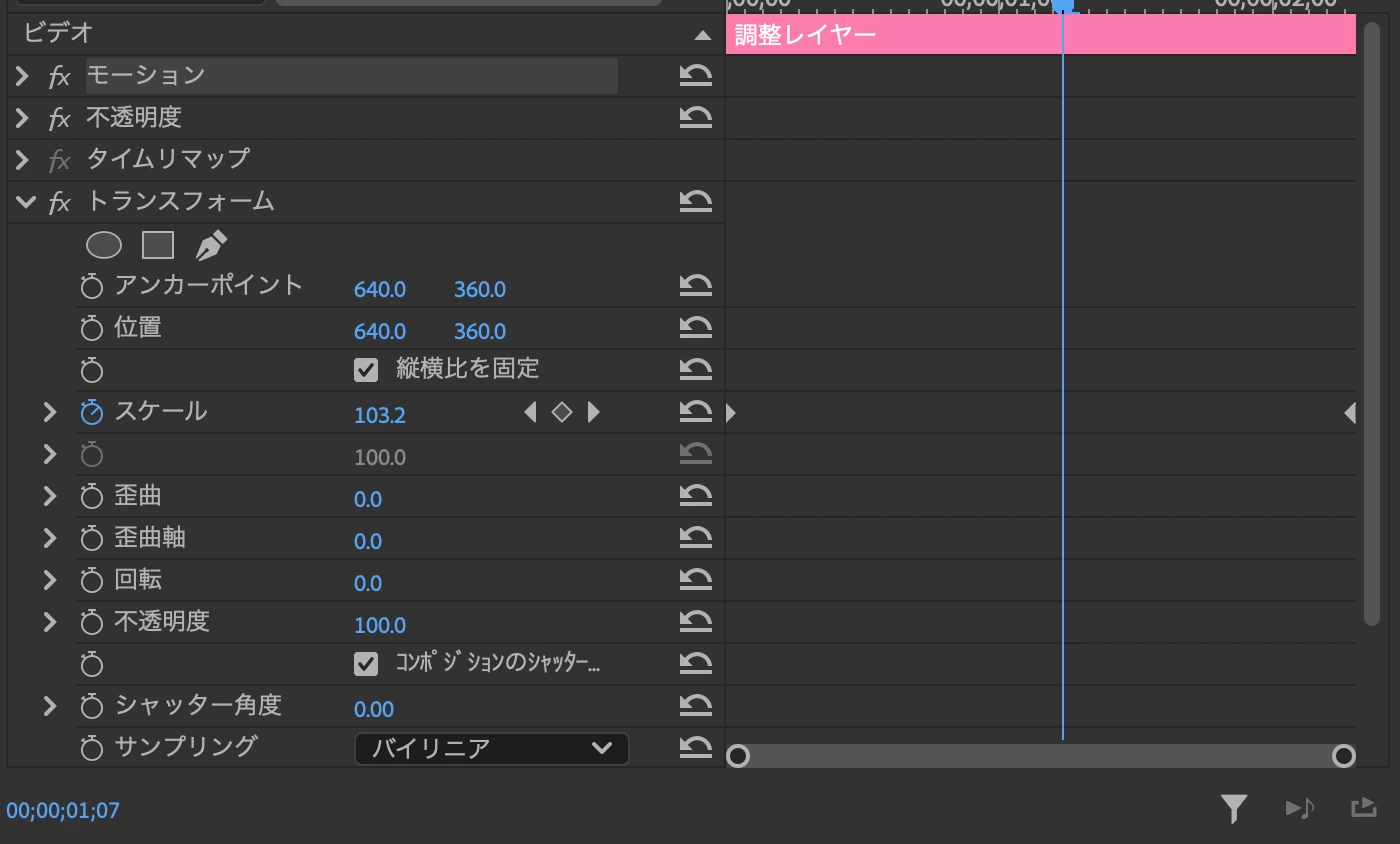

・シーケンスのトラック1に写真を載せ、1枚ずつ、写真の大きさを最適なサイズに調整する。
・トラック2に調整レイヤーを置き、エフェクト「トランスーフォーム」を設定。トランスフォームのスケールでズームアップする動きを作成。その調整レイヤーを、写真クリップの上(トラック2)に乗せる。
で、ここで質問です。
写真ごとに、ズームアップする目標地点を変えたいのですが、エフェクト「トランスフォーム」のアンカーポイントをいじると、写真自体が移動してしまいます。
どうすれば、ズームアップ先の目標地点を任意で変えることができますか?
パラパラめくれる動きに関して質問。
各写真と調整レイヤーをネスト化して、そのネストに対してエフェクト「ページピール」などを設定すればいいでしょうか? ページをめくる感じを出すには、どのエフェクトを使うのがいいでしょうか?
以上になります。
少し急いでます。助けてくださいm(_ _)m
何卒、よろしくお願いします。

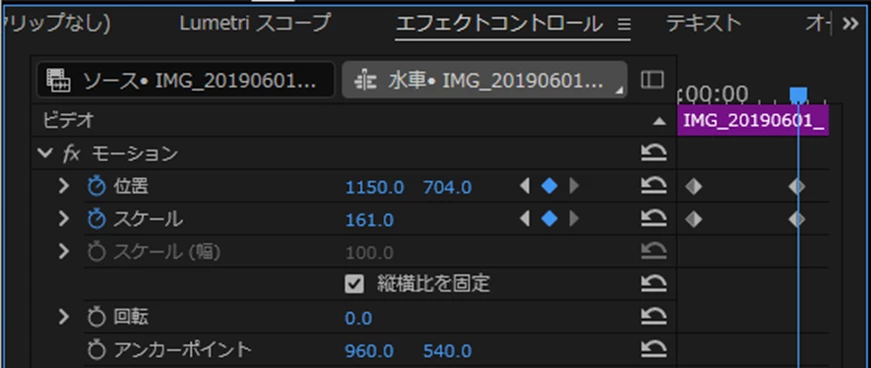

こんにちは、green_curry さん
まず、OSとそのバージョン、Premiere Proのバージョン(v24.5、v25.5等)を教えていただけますか。
調整レイヤーを使用せず、画像クリップのモーションの「位置」と「スケール」にキーフレームを打って作成できるのではと思いますが。
キーフレームを打った後、モーションを右クリックして開いたメニューから「プリセットの保存」を選択して、「プリセットの保存」ウィンドウはそのままで「OK」をクリックします。
「プロジェクト」パネルの「プリセット」フォルダーに「エフェクトプリセット」が登録されます。これを各画像クリップへ適用します。
ズームは皆同じスピードでに拡大すると思います。「位置」はキーフレームの値を各画像クリップ毎に調整します。

皆様
いろいろとアドバイスいただきましてありがとうございます!
調整レイヤーは使うべきではなかったですね。
まず、各写真の大きさを調子するために、エフェクト「トランスフォーム」の位置とスケールで個別に調整し、その後、クリップのモーションのスケール・位置でアニメーションを1クリップ設定して、それをエフェクトプリセットにして、他のクリップに反映させるのが最適な方法だと、理解しました。
ありがとうございましたm(_ _)m
翻訳
Evangelist ittsui
12月 6, 2025 1:21 午前 UTC
おっしゃるようにエフェクトプリセットでもできます。
また、別の方法で「属性をペースト」という機能もあります。
プリセットを作ることなく、コピペ感覚で使えて、一括で適用できるので超便利です。
(適用後、サイズや尺長さの微調整は必要かもです)

12月 5, 2025 12:40 午後 UTC
アンカーポイントでもできなくはないと思いますが、、
僕がやる場合は「位置」でやると思います。
スケールと同じタイミングでキーフレームを設定して、それぞれを任意の位置に設定する、
でいかがでしょうか。
