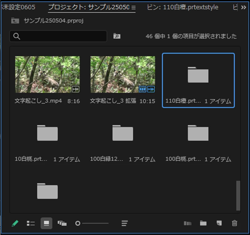

作成したリンクスタイルの読み込みについて
Premium ProのVerは最新です。
パソコンはMacbookAir M3です。
作成した複数のテロップをリンクスタイルからローカルスタイルで保存しております。
その中で、例えば新たに新規プロジェクトから、作成済みのPrtextstyleのテキストファイルを選択し(フォルダにはしていない)、そのまま読み込むと、それぞれにフォルダができた状態で表示されます。
※例:10個のテキストを読み込むと10個のフォルダで表示される
これはなぜでしょうか?
プレゼントでもらった、拡張子が同じPrtextstyleを開くと、一つのフォルダの中に全てのスタイルが現れます。
この違いは何でしょうか?
自分で作成したものでも、以前まではフォルダではなく、それぞれ裸で一つずつ表示されていた記憶があります。

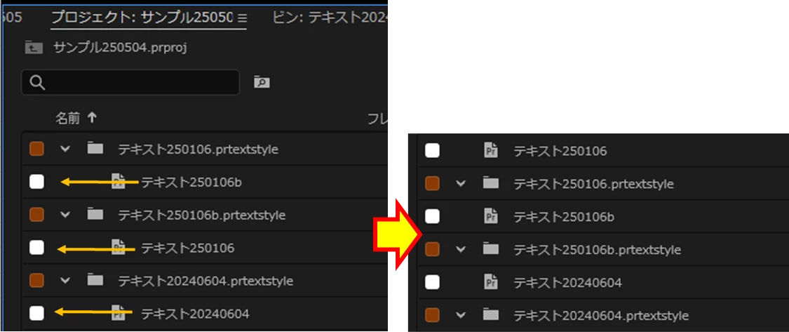

    私も上記の手順で試してみたら再現できました。
    .prtextstyleファイルを5個読み込んでみたところ、「プロジェクト」パネルに5個のフォルダーが作成され、1個のフォルダーに1個のリンクスタイルが登録されていました。
    さらに「スタイルブラウザー」の「+」アイコンからから読み込む方法でも同症状でした。
    いろいろ試したところ、
    「Import Text Style」ウィンドウで「プロジェクトに保存」のチェックを外し、「ローカルスタイルに保存」にチェックを入れ「OK」をクリック。
    すると、「スタイルブラウザー」に「ローカルスタイル」として登録されます。
    次に各スタイル毎に右クリックして開いたメニューから「リンクスタイルとして設定」を選択すれば、「プロジェクト」パネルにリンクスタイルが1個ずつ登録されます。
    また次の方法もあります。
    プロジェクト」パネルを「リスト表示」にして各フォルダーを展開し、.スタイルを左側へドラッグすれば、フォルダーから出せます。次にフォルダーを削除します。

    プロジェクトからダブルクリックで、希望のテキストファイルを開いております。
    たしかに150kwさんの言う通りにするとできました!
    このリスト表示から、左にドラッグで外せるというのは画期的でした(*゚▽゚*)
    すごい!
    ですがもう一つの方法を含めても、
    既に作成済みのテキストスタイルを一回の操作でプロジェクトにフォルダ無しで、はめるのは難しそうですね。。
    こんな手間がかかるものだとは、びっくりです:(;゙゚'ω゚'):

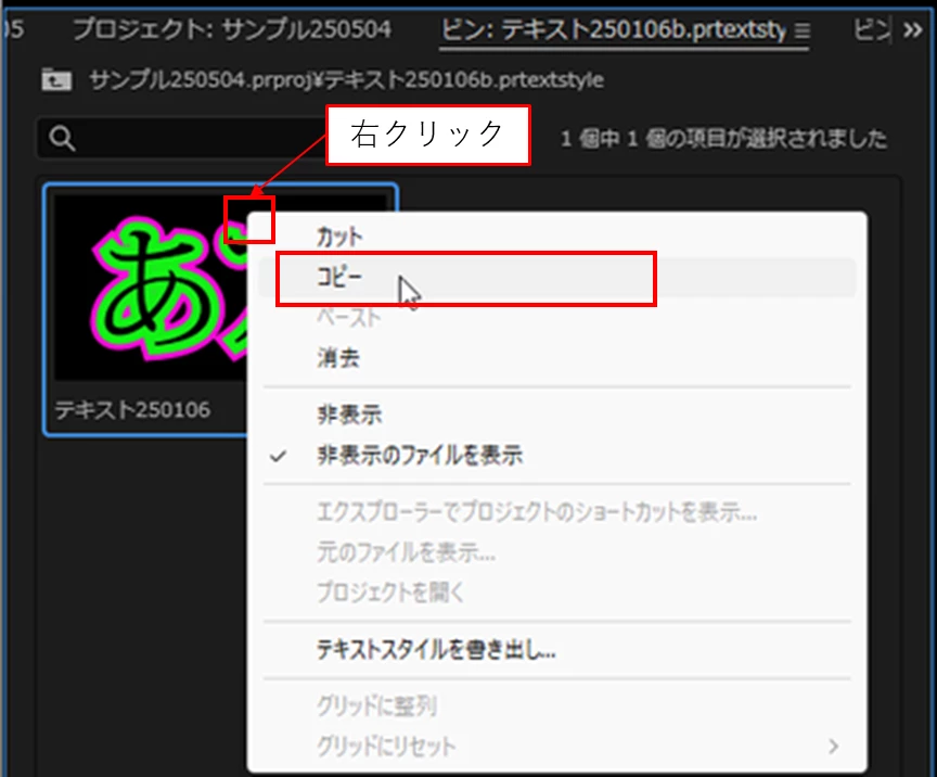

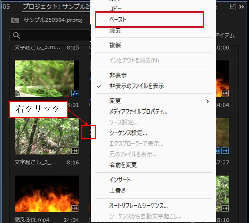

    「プロジェクト」パネルがアイコン表示の場合は、
    ビン(フォルダー)をダブルクリックで開いて、スタイルの上で右クリックして開いたコンテキストメニューから「コピー」、
    次に本命の「プロジェクト」パネルを開いてサムネールのないところで右クリックして開いたコンテキストメニューから「ペースト」を選択します。
    するとリンクスタイルが「プロジェクト」パネルに表示されます。
    空になったビン(フォルダー)は削除します。
