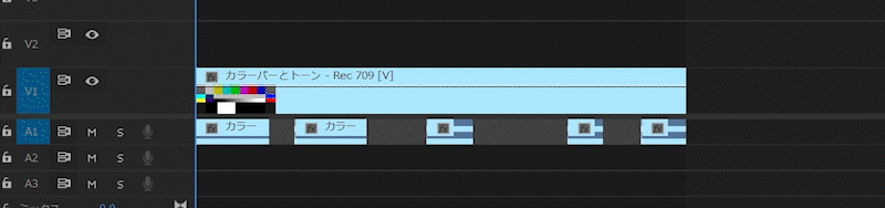

以下のように「A1トラック」の素材にあわせて、「V1トラック」の素材を自動でカット・分割する方法/機能はあるでしょうか。
なお、「V3トラック」のような完成イメージになります。
「A1トラック」の素材は元々1本の音声をカットしたものなので、初めからV1トラックの素材とリンクしておけば良いとは認識しています。
ただ、既にカットされているものにあわせて、自動でカットする方法を知りたいです。
そのような機能がない場合、何らかの代替手段がありましたら、あわせてご教授いただきたいです。

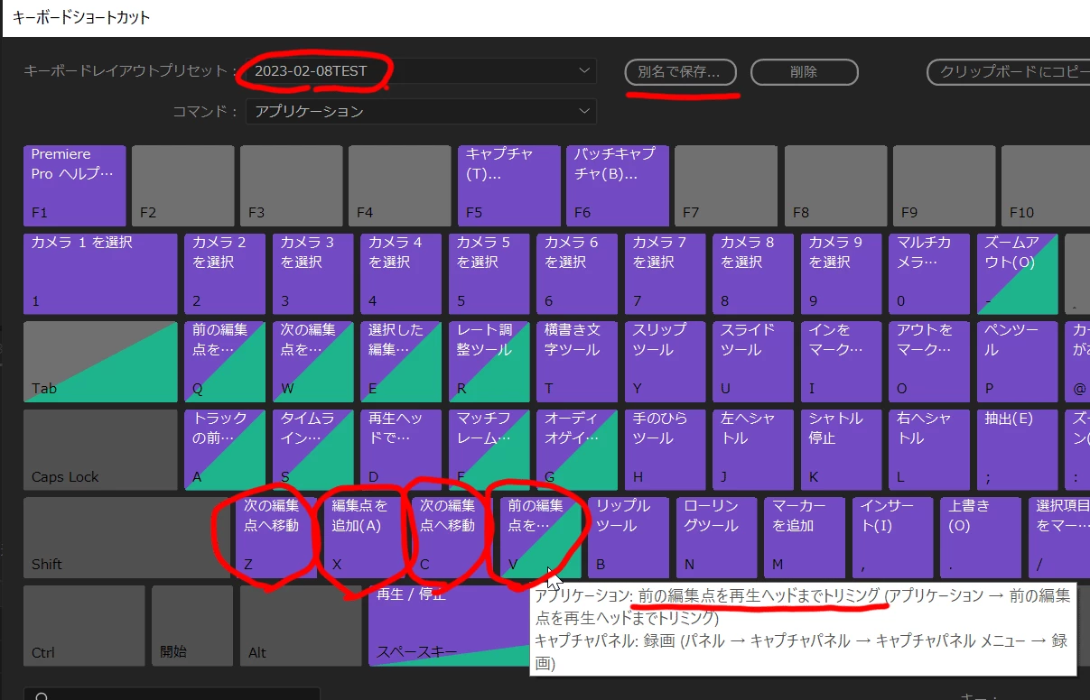

    お書きいただいたような状況の場合、一発ではできないのですが、「次の編集点へ移動」「編集点を追加」「次の編集点へ移動」「前の編集点を再生ヘッドまでトリミング」の順で繰り返すとうまくゆくのではないかと思います。
    それぞれのショートカットはデフォルトではキーコンビネーションが多く使いにくいので、空いている(普段使わないショートカットの)キーに割り当てたり、その作業専用のキーボードレイアウトプリセットを作成するのも良いのではないかと思います。
    例えば、このようにショートカットを設定しておきますと、「Z」「X」「C」「V」を繰り返し押すだけで削除できます。

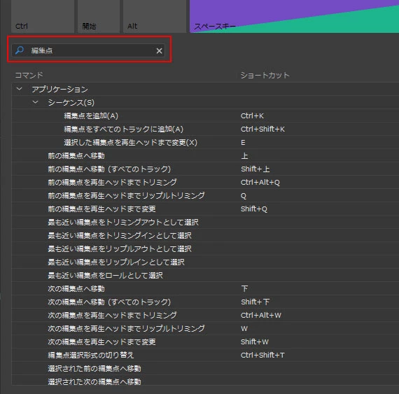

    「編集点」の語句を含むショートカットキーは利用価値があると思いますので、覚えるようにすると良いと思います。「キーボードショートカット」ウィンドウの「検索欄」(下図赤枠部)に「編集点」と入力して検索すると表示されます。
