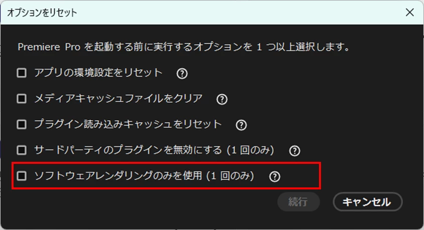

・「ソフトウェア処理」に設定して試してみます。下記Windowsの場合です。
ソフトウェア処理にするには「Ctrl」キーを押しながらPremiere Proを起動し、開いた「オプションをリセット」ウィンドウで「ソフトウェアレンダリングのみを使用(・・・)」にチェックを入れ、「続行」をクリックします。
