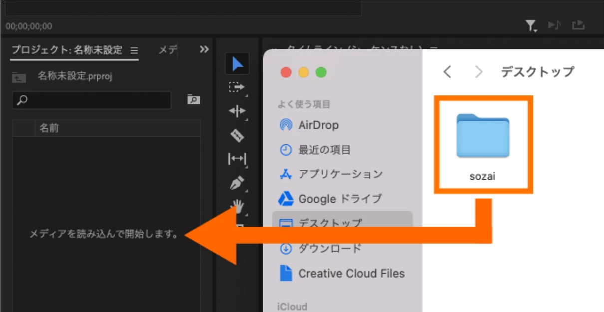

前々回にも質問した、上記の画面の中に下記の画面のようにファイルを読み込むことが出来ません。
赤丸に/が入ったマークが出てしまいます。
前の質問を読み返してみてもその時なぜできたのか分からないです。
sozaiの中身だけでも同じようになって読み込むことが出来ないです。
宜しくお願い致します。

こんばんは、Ay5CBD さん
フォルダーを「プロジェクト」パネルへドラッグ&ドロップしているのですよね。
フォルダーを開いて、ファイルを1個ずつ「プロジェクト」パネルへドラッグ&ドロップしてみたらいかがでしょうか。すると、ドラッグ&ドロップ出来ないファイルがあるかも知れません。
そこで、ドラッグ&ドロップ出来ない原因を調べてみたらいかがでしょうか。

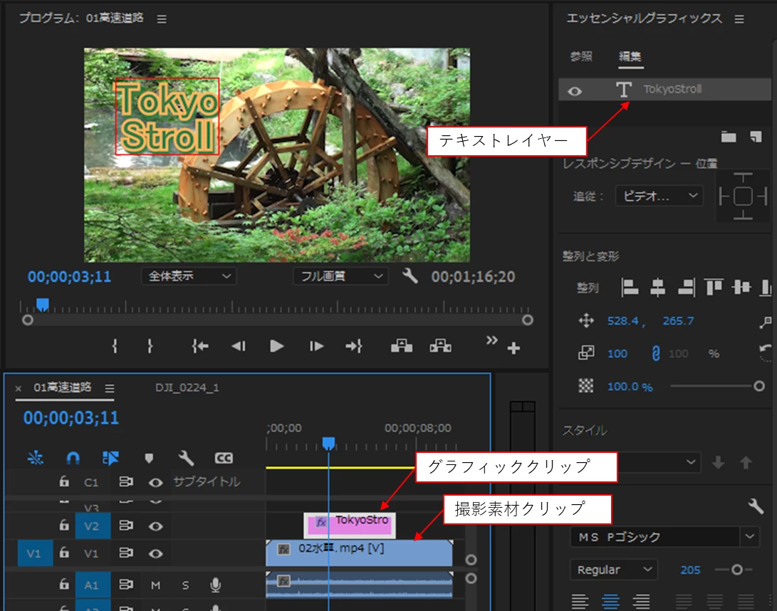

https://creativecloud.adobe.com/cc/learn/premiere-pro/web/jp-telop-edit?locale=ja
の「手順 5/6 ロゴ風テロップを入れる」の部分の
「TokyoStroll」という文字を、
3. テキストレイヤーを撮影素材の開始位置まで移送して、長さを調整します。
という部分がいまいちよく分からないでいます。
タイムライン上にはもう一段階上になるV3を新たに作って載せるということなのでしょうか?
質問が変わってしまいましたが、宜しくお願い致します。
「テキストレイヤー」というのは「エッセンシャルグラフィックス」パネルの「編集」タブを開き最上部の部分ですからね。
この場合はビデオトラックに配置されている「Tokyo Stroll」のグラフィッククリップのように思われます。
で、「Tokyo Stroll」を表示する位置にこのグラフィッククリップを移動し、デュレーションを調整するということではないでしょうか。
