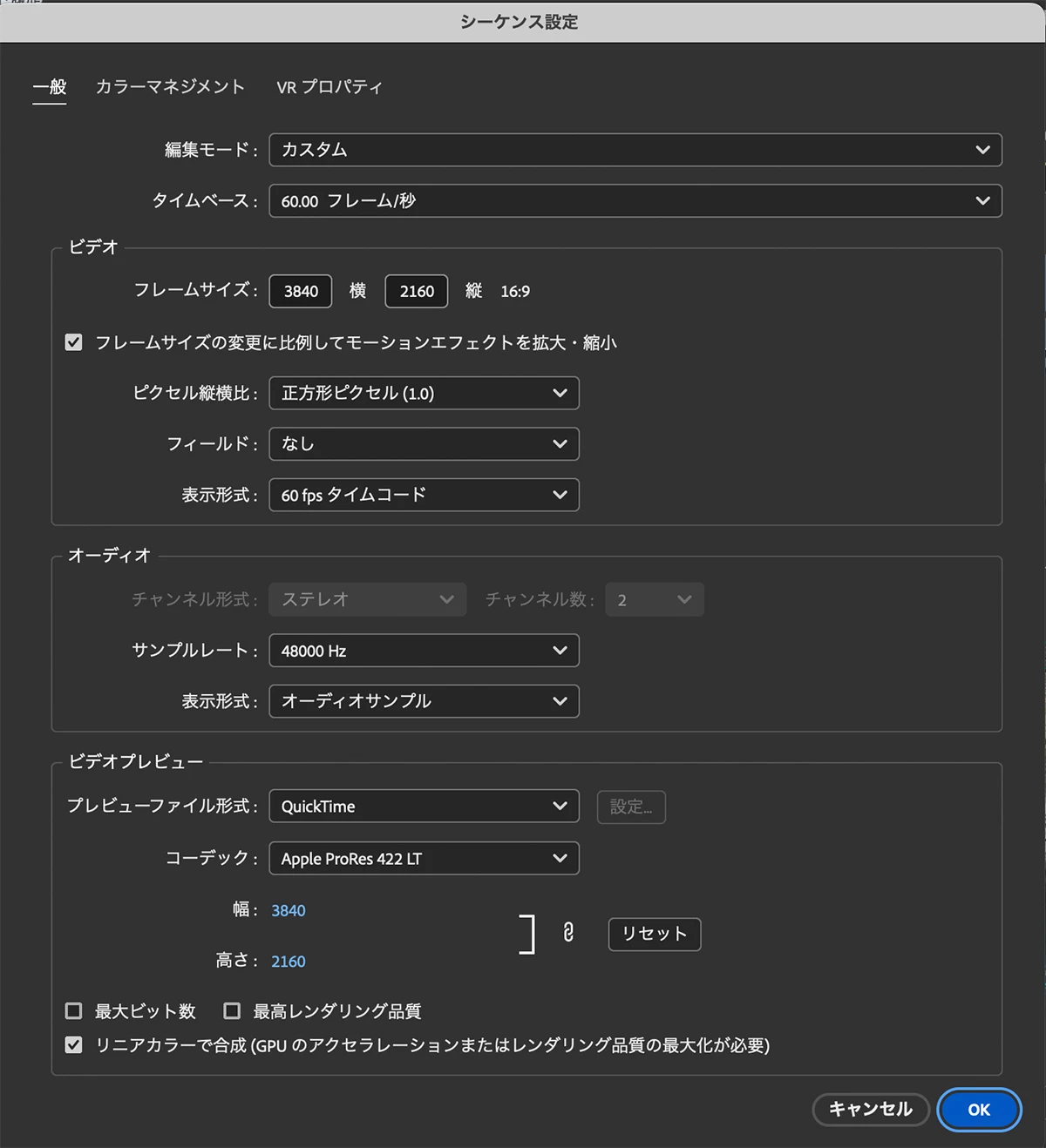

また、映像のフレームサイズを調べるために、シーケンス設定のスクリーンショットを提示いただけますか。
シーケンス設定はメニューの「シーケンス」→「シーケンス設定」を選択すれば表示されます。

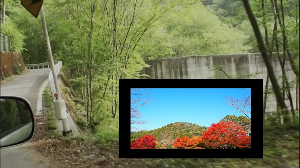

透過をしたいのではなく
差し込み画像のクリップのシーンの際に背景が黒く真ん中に画像が置いてある。
黒いフレームサイズの中央に画像がある感じです。
話の説明中に上記の画像が入る感じです。
語彙力がなく上手く伝えれず申し訳ありません。
シーケンス設定のスクショも添付しておきます。
お忙しいところ申し訳ございません。

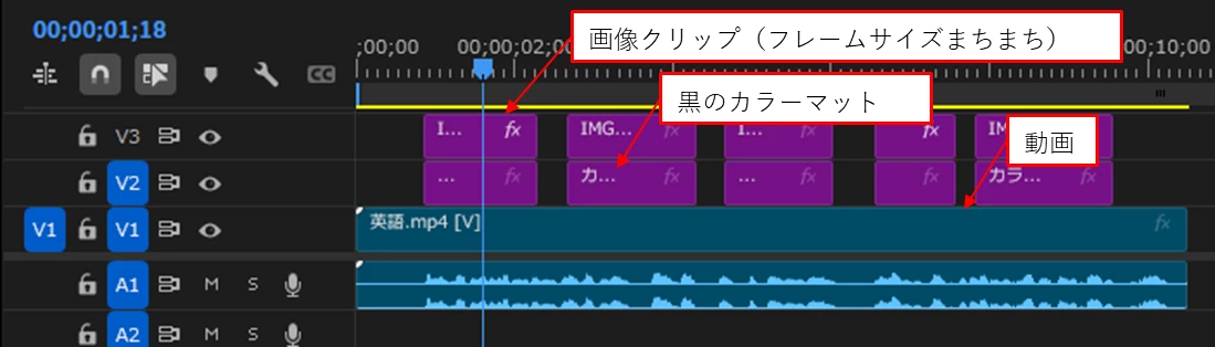

タイムラインの構成
連続している動画の中に、画像クリップが話し声に合わせて配置してある。画像クリップの下のトラックには黒枠を付けるカラーマットが配置してある、
タイムラインは画像がないところは、動画のみが表示される。

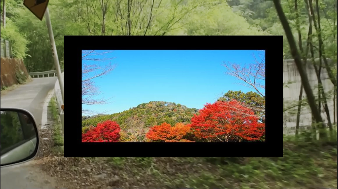

画像があるところは、次のどれが該当しますか。
・黒枠付画像が画面いっぱいに表示される。
・黒枠付画像が画面中央に縮小されて表示される。
・黒枠付画像が画面の端の方に縮小されて表示される。
