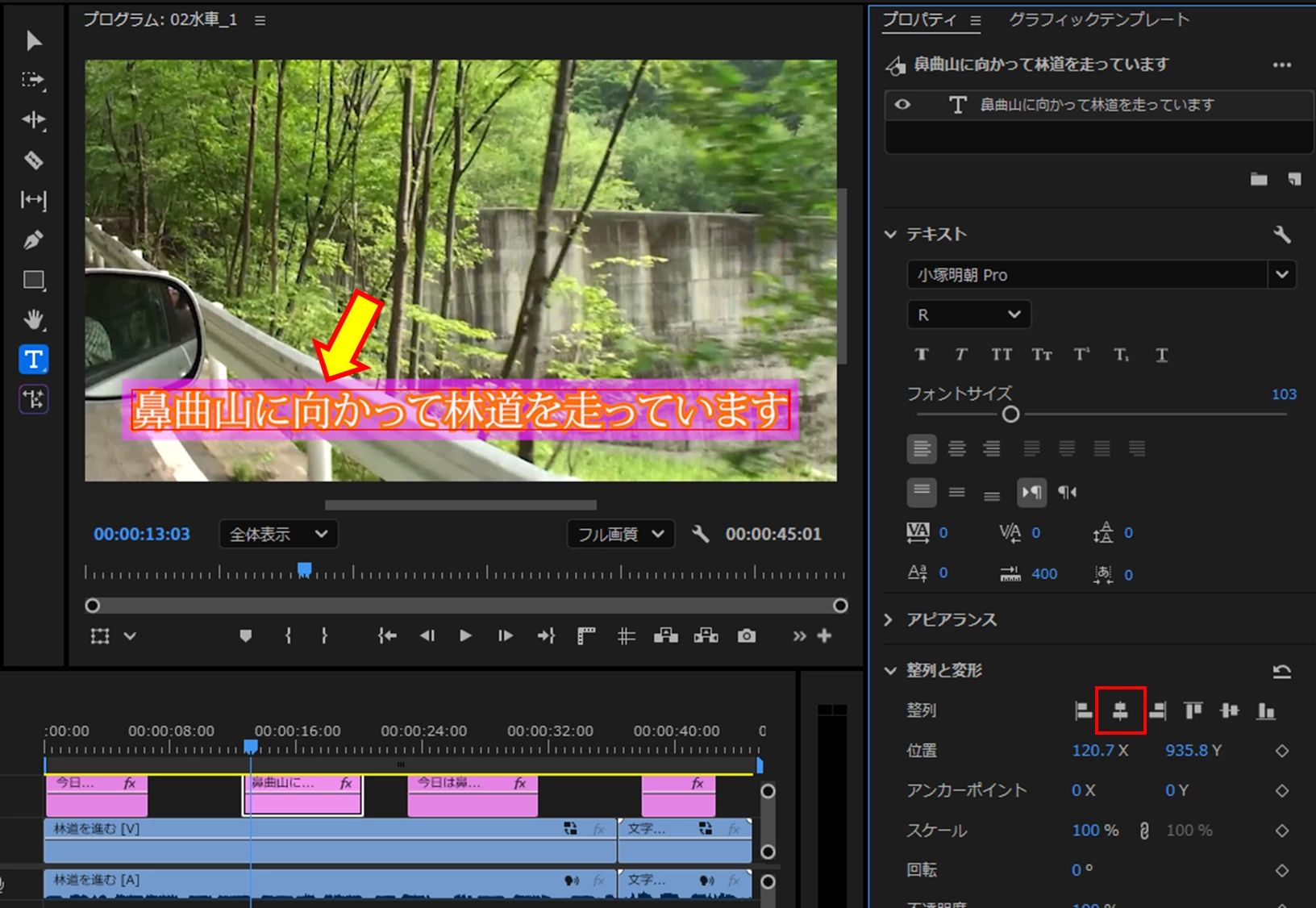

Premiere Pro最近のバージョンで、台本がデータであれば、下記のフローで意外と簡単にできると思いますが、
・そのデータから.srtファイルに変換し、
・Premiere Proでその.srtファイルを読み込むと、キャプションセグメントクリップが作成されます。
・キャプションに修正カ所かあれば修正します。
キャプションをグラフィックにアップグレードを行います。
Premiere Pro 2021 (15.4.1)ですと、キャプションを手打ちで行うか、データになっていればコピー&ペーストで行わざるを得ないと思います。
ここでは、ショートカットキーを多用して、素早くキャプションクリップを作成し、その後クリップにテロップを入力する方法を説明します。

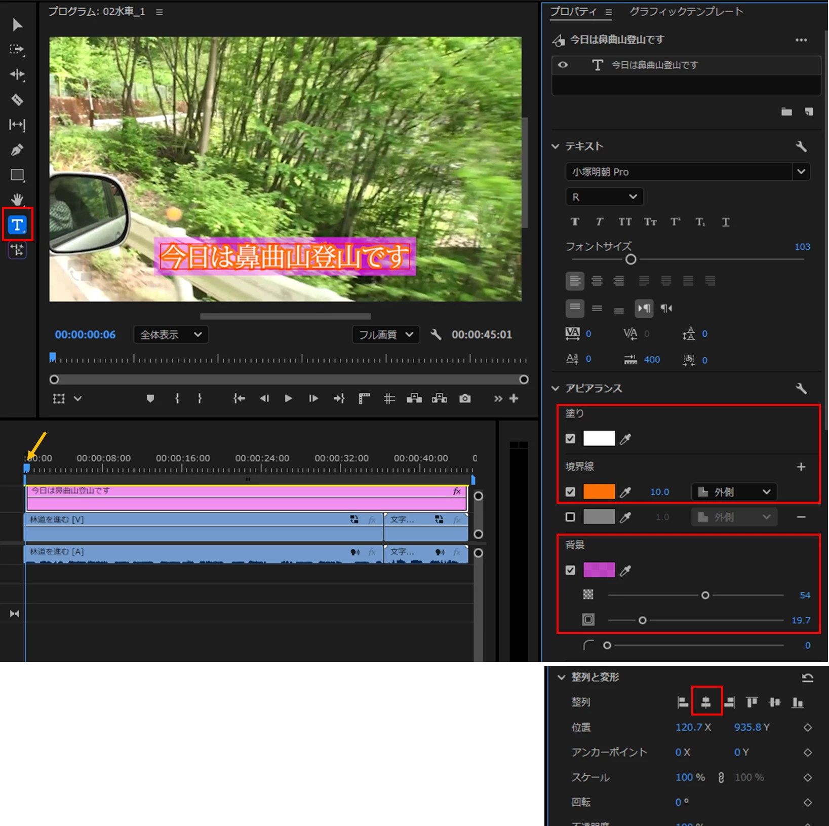

①映像素材を配置し、続いてテロップクリップを配置します。テロップクリップの左端は会話が始まるところ、右端は映像クリップの右端と同じところまで伸ばします。
テロップクリップに最初のテロップを入力し、フォント、フォントサイズ、塗り、境界線、背景を設定します。テロップ位置も調整します。水平方向中央は「水平方向に中央揃え」アイコンでクリックして行います。

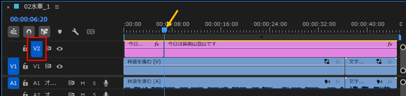

②トラックターゲットはテロップクリップのトラックのみを「オン」にします。
再生ヘッドを最初の会話の終了点へ移動し、「編集点を追加(Ctrl+K)」を行います。すると、編集点が追加されます。
*()内は初期設定のショートカットキーです。ショートカットキーを使用すると、作業効率化になります。

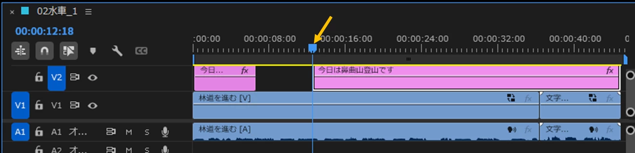

③再生ヘッドを2番目の会話の開始点へ移動し、「前の編集点を再生ヘッド迄トリミング(Ctrl+Alt+Q)」を行います。すると、最初のクリップ終了点とと2番目のクリップの開始点の間が削除されます。

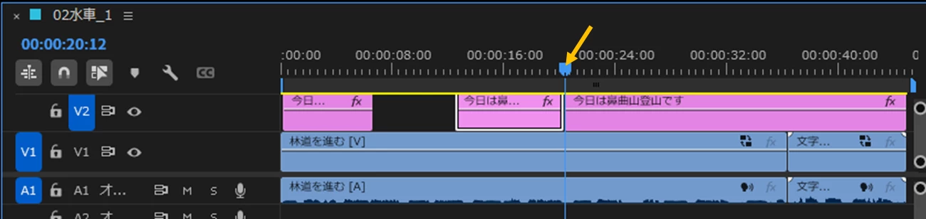

④再生ヘッドを2番目の会話の終了点へ移動し、「編集点を追加(Ctrl+K)」を行います。すると、編集点が追加されます。

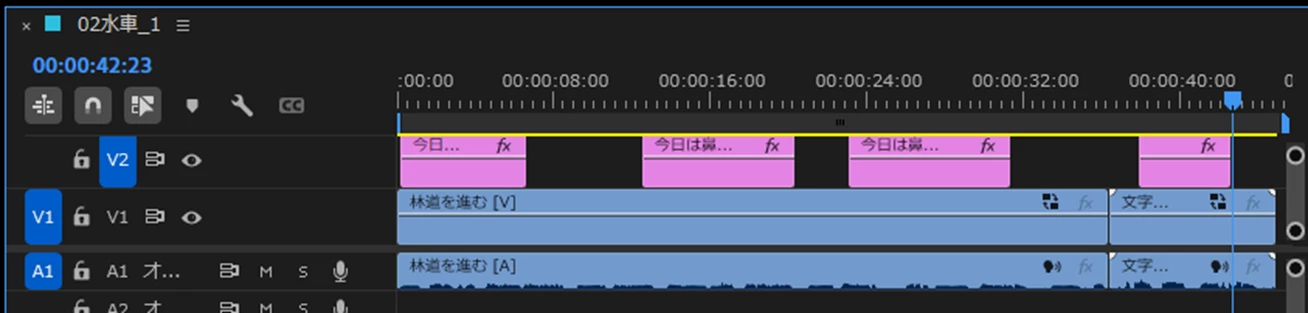

⑤上記③④を最後まで繰り返します。
⑥2番目以降の各テロップクリップのテロップを打ち替えます。「プログラムモニター」で行うか、「テキスト」パネルの「グラフィック」タブで行います。
台本がデータになっていれば、コピー&ペーストで張り付けることができます。
テロップの長さはそれぞれクリップで異なりますので、入力後は「水平方向に中央揃え」を行います。
Premiere Pro 2021 (15.4.1)には、「テキスト」パネルに「グラフィック」タブがないかも知れません。
以上で完成です。
