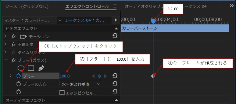

    ①「タイムライン」パネルで再生ヘッドを「3;00」に移動します。
    「再生ヘッドの位置」で「300」と連続タイプすれば、「3;00」に再生ヘッドが移動します。
    ②「エフェクトコントロール」パネルで「ブラー」に「100.0」を入力します。
    ③「ブラー」の「ストップウォッチ」をクリックします。
    ④キーフレームが作成されます。

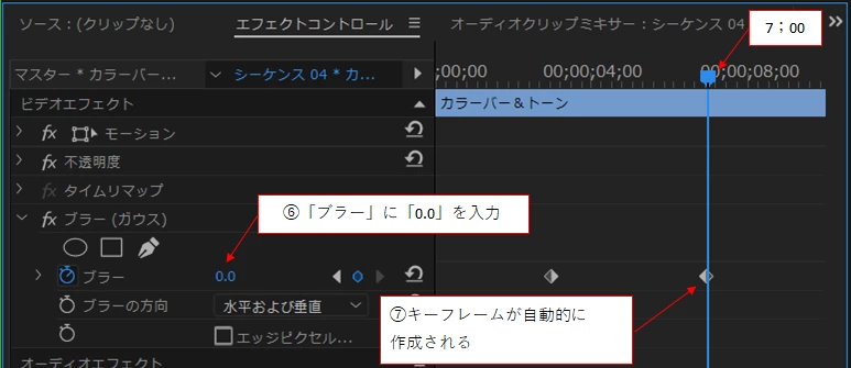

    ⑤「タイムライン」パネルで再生ヘッドを「7;00」に移動します。
    ⑥「エフェクトコントロール」パネルで「ブラー」に「0.0」を入力します。
    ⑦キーフレームが自動的に作成されます。

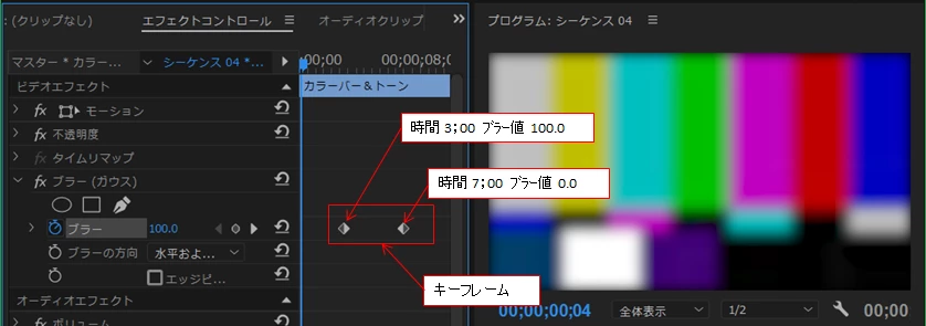

    エフェクトのかかり方を変化させるにはキーフレームを打ちます。
    ここでは、ブラー(ガウス)エフェクトで、説明します。
    時間 0;00~3;00 の間は、ブラー値100.0の強さでブラー(ガウス)エフェクトがかかっています。
    時間 3;00~7;00 の間は、ブラー値100.0 → 0.0に変化させ、ブラー(ガウス)のかかり具合を徐々に弱めます。
    時間 7;00~10;00 の間は  ブラー値0.0 でブラー(ガウス)はかかりません。
    上の内容でキーフレームを打つと下図のようになります。0;00と10;00には打つ必要はありません。
