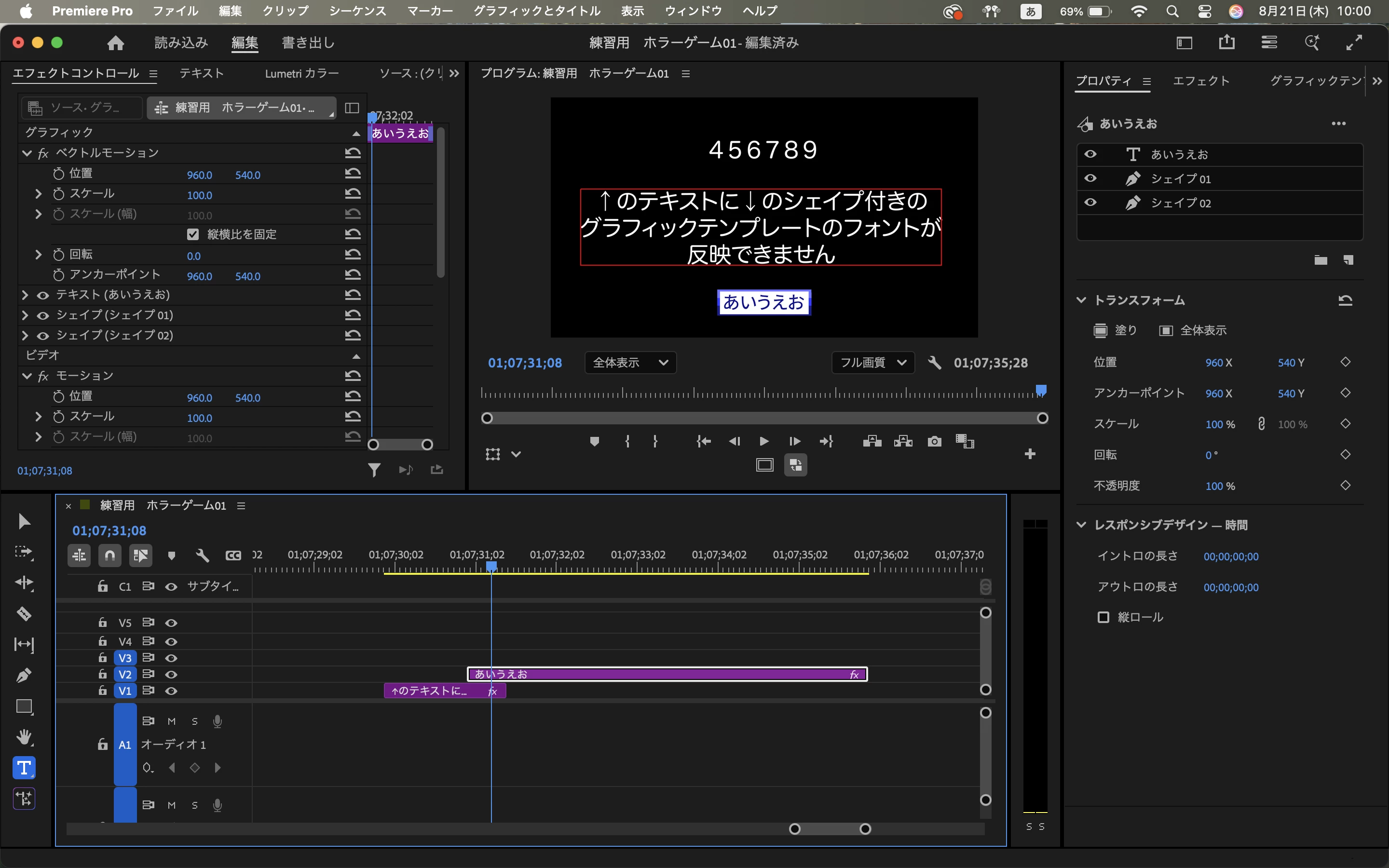

字幕にシェイプを含むグラフィックテンプレートを反映させる方法について
Premiere Proにて、自動文字起こしから生成した字幕にグラフィックテンプレートのスタイルを反映させたいと考えております。
フォントや塗り、境界線などのテキスト属性については、リンクスタイルを作成する方法で問題なく反映できました。
しかし、シェイプを組み合わせたデザインの場合はリンクスタイルを作成できず、反映させることができません。
また、エフェクトコントロールからプリセットを作成して適用する方法も試しましたが、装飾パーツの位置がズレるなど上手くいきませんでした。
字幕やテキストにシェイプを含むデザインをそのまま反映させる方法(可能であればドラッグ&ドロップ)、あるいは推奨される運用方法があればご教示いただけますでしょうか。
どうぞよろしくお願いいたします。
(画像で使用しているグラフィックテンプレート自体については、配布元の利用規約に従い、正規の範囲内(営利・非営利、個人・法人を問わず利用可能と記載)で使用しております。)

こんにちは、creative_Cascade4201 さん
まず、OSとそのバージョン、Premiere Proのバージョン(v24.5、v25.4等)を教えていただけますか。
その通りです。リンクスタイルもローカルスタイルもシェイプを組み合わせたスタイルは作成できません。
代替方法として
①「アピアランス」項の「背景」を設定すればスタイルに組み込むことができます。
②テロップの背景をシェイプで作成する方法もあります。この場合は「レスポンシブデザインー位置」機能を使用します。
下図の場合ですが、1個のグラフィッククリップの中にテロップとシェイプを作成し、シェイプはテキストの4辺の動きに対して追従させます。
テロップが位置移動すれば、シェイプも追従して動きます。テロップの文字数が増えればシェイプは文字が増えた分長くなります。
返信数 3

8月 22, 2025 7:33 午前 UTC
150kw様
お忙しい中、ご教示いただきありがとうございます。
代替方法を試しましたところ、無事に解決いたしました。
本当にありがとうございました。
また、こういった場所で質問するのは初めてでしたので、必要な環境情報が不足しており申し訳ありませんでした。
次に質問する際は、OSとそのバージョン、Premiere Proのバージョン(v24.5、v25.4等)も記載するように致します。
改めまして、貴重なお時間を使っていただきありがとうございました。
