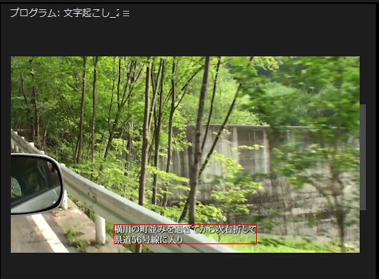

下記環境において、字幕(2行)を左添えろえにして、中央位置とすることはできますか?
下記にすると、文字数によって、左寄りになって中央表示にならない状況です。

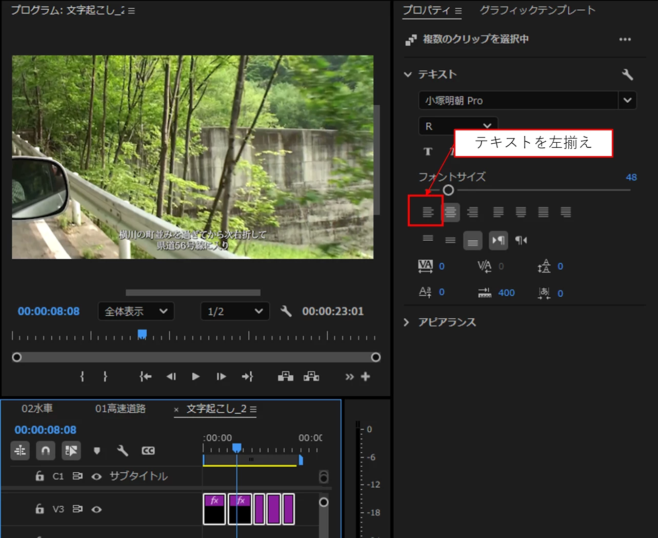

②この時、2行の部分が左揃えになっていない場合は、グラフィッククリップをすべて選択し、「プロパティ」パネルで「テキスト」項の「テキストを左揃え」アイコンをクリックし、左揃えにします。

④赤い枠(テキスト入力ボックス)が「段落テキスト」から「ポイントテキスト」に代わり、テロップにぴったり合うようになります。

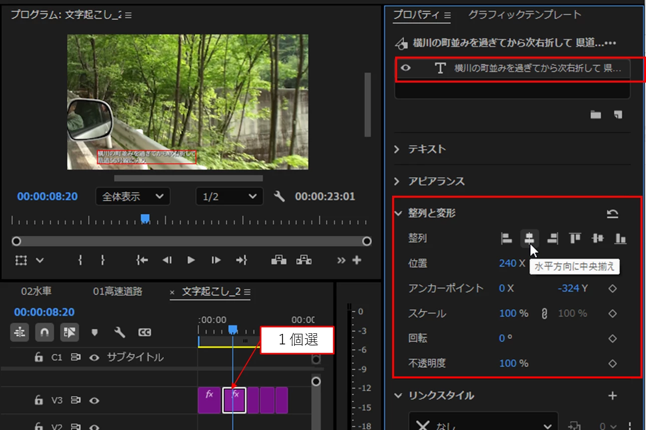

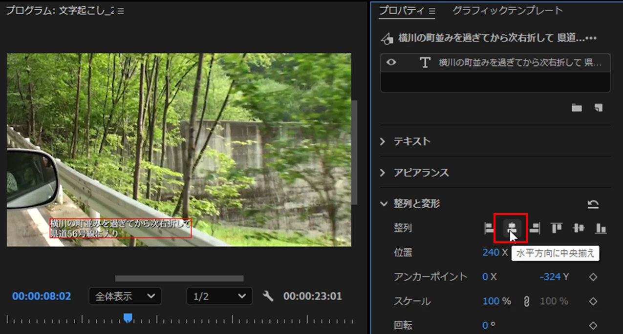

続いて、各クリップを選択し、テキストレイヤーを選択して「整列と変形」項で「水平方向に中央揃え」アイコンをクリックします。
⑤すると赤い枠(テキスト入力ボックス)が中央揃えになります。以上で出来上がりです。

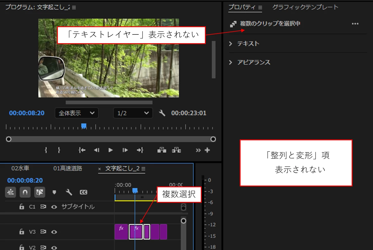

>④の工程(下記)ですが、クリップ一つずつしか設定できないということになりますか?
そのようです。
クリップ1個選択の場合は、「テキストレイヤー」と「整列と変形」項が表示されますが、
クリップ複数選択の場合は、それらは表示されません。

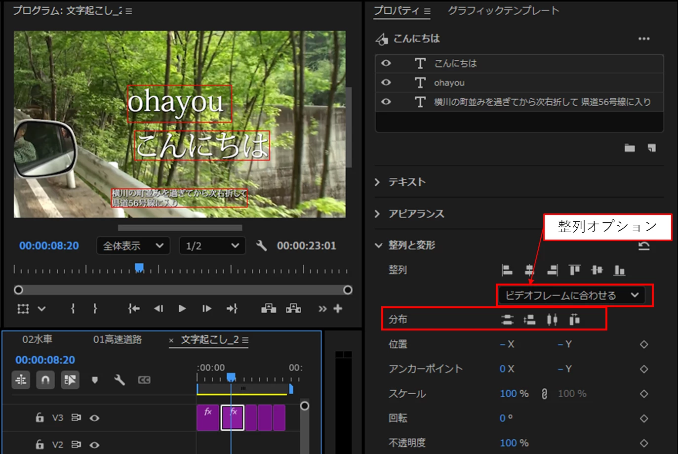

また、参考ですが、1個のクリップ選択で、クリップ内に複数のテロップがある場合は「整列オプション」や「分布」が追加されます。
