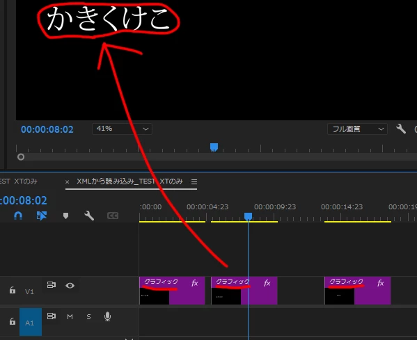

実際に動画上にあるテキストと、
シーケンスに置いてあるグラフィックにプレビュー的に表示される文字が異なってしまいます。
どういうときに発生するかというと
Vrewで文字起こししたものをxmlでエクスポートし、
それを取り込んだあと、変更するとそうなります。
同一にするにはどうしたらよいか解決方法お分かりの方おられませんでしょうか?

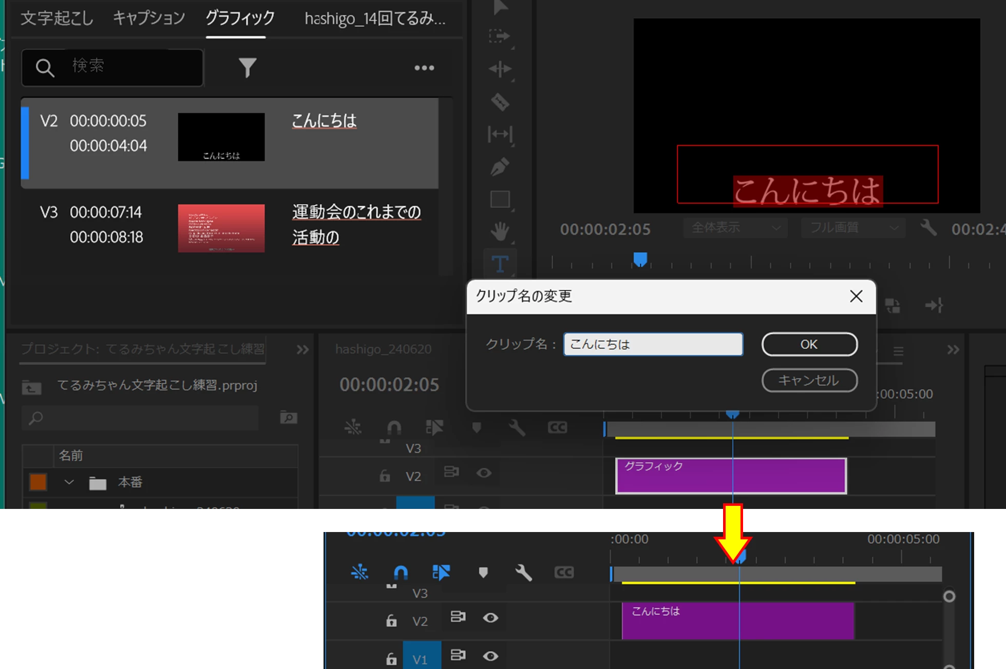

ちょっと思いついたのですが、どうしてもクリップの名前を変更したい場合は、次のような方法はいかがでしょうか。
クリップの上で右クリックし開いたコンテキストメニューから「名前を変更」を選択すると、「クリップ名の変更」ウィンドウが開きますので、そこに名前を変更した字幕文言をコピー&ペーストします。
*コピーは一連の操作の最初に行っておきます。
こんばんは
上記の方法は、どうしてもクリップの名前を変更したい場合はということで記載したのですが、良かったら使用してみてください。

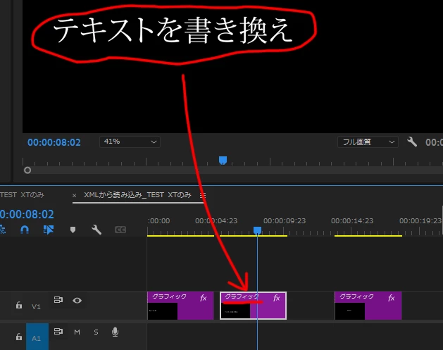

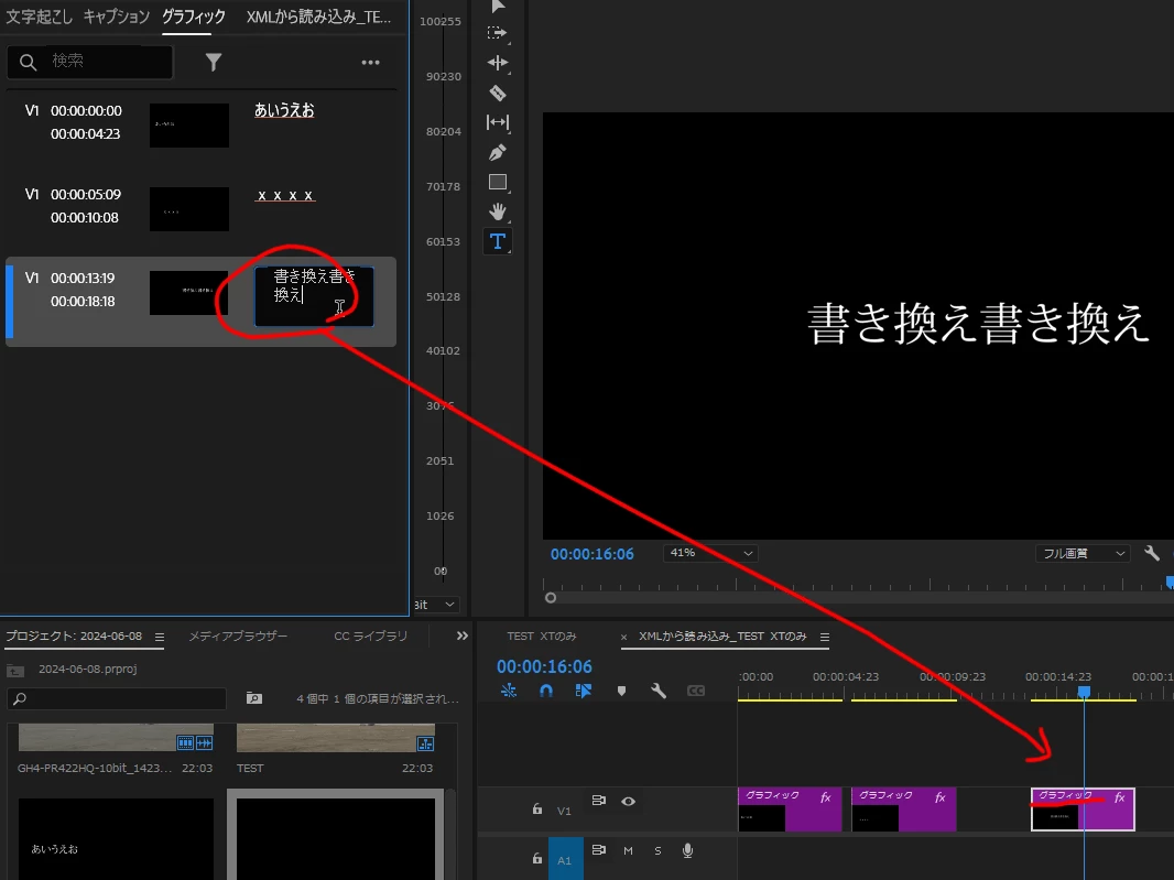

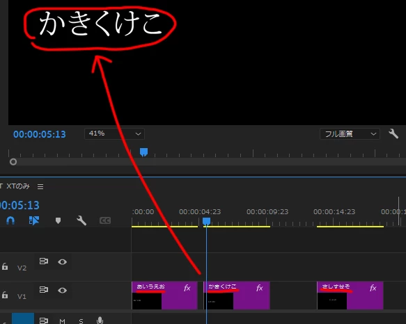

おそらく、こちらのご投稿と同様の状況ではないかなと思います。
テキストのクリップ名が反映されない - Adobe Community - 14614640
さきほど上記リンク先にも返信をしたところなのですが、XMLでやり取りした場合のテキストのクリップ名はXML内に記述されている名称が使われるようで、これはPremiere Proに読み込み後テキストを書き換えても更新されない仕様になっているようです。
あいにく私はPremiere Proのテキスト機能をあまり使用しておらず、Vrewもごくわずかに検証のため過去に使った程度であまり情報を持ち合わせていないのですが、「Premiere Proから書き出したテキストクリップを含むXMLを、再びPremiere Proに読み込む」という検証で、テキストを書き換えてもクリップ名が変わらないことを確認しました。
XML経由でのテキストクリップのやりとりについてお詳しい方から改善策のご助言を頂けることを期待しております。

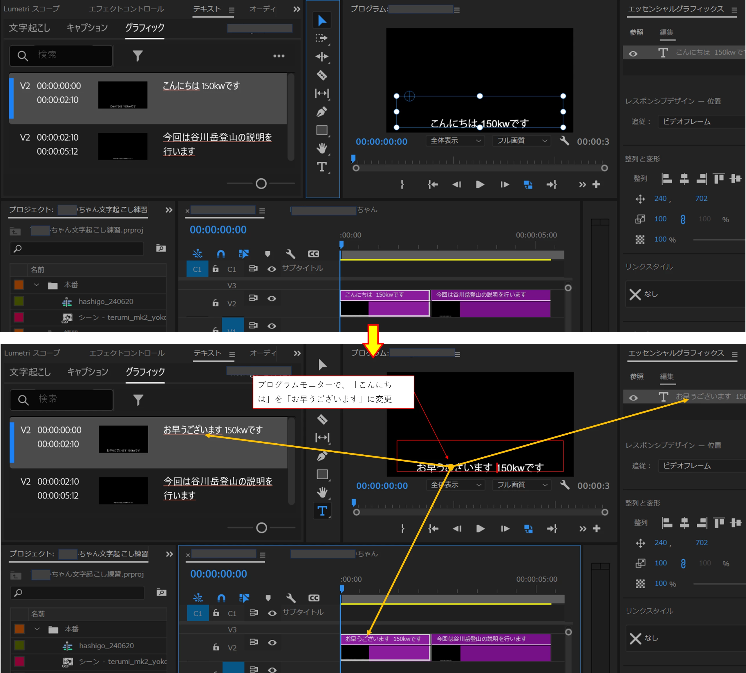

確認してみました。下記①~⑦を試してみていただけますか。
①「横書き文字ツール」を選択します。
②再生ヘッドを対象のクリップの上に移動します。
③クリップを選択します。
④「エッセンシャルグラフィックス」パネルで、テキストレイヤーを選択します
⑤「プログラムモニター」に赤いテキスト入力ボックス(段落テキストボックスまたはポイントテキスト入力ボックス)が表示されます。
⑥文字を変更し確定します。
⑦クリップの選択を解除します。
⑧すると文字が変更になると思います。
