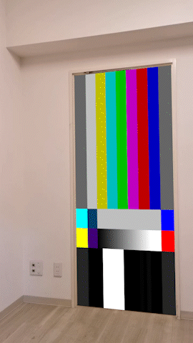

プレミアプロ2014とae2014が使える環境です。

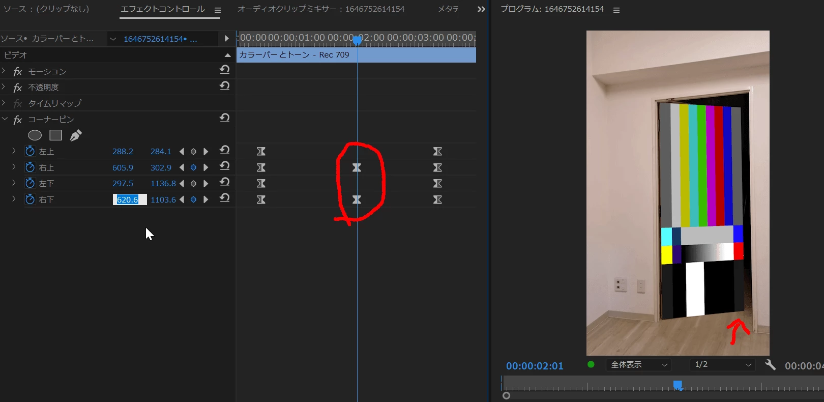

扉全面に画像を貼り付け、扉が開くと画像も追随するアニメーションを作りたい。
プレミアのコーナーピンでは添付画像のように途中で上の画像がズレます。
修正すると上の画像がカクカクと手作業感がでます。
aeでトラッカーで遠近モーションして適応する画像を扉サイズに切り抜いた上の画像を選択したら、扉からズレた所でアニメーションになります。
何かいい方法はあひますか?

私は、yuka123さんが行ったキーフレームを追加する方法で説明します。キーフレームの追加のみでは、キーフレームを何点か追加しないとうまく追従できないようです。

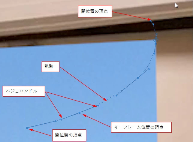

①写真画像をモーションの「位置」や「スケール」でドアに合わせます。ヒンジ側で合わせれば良いと思います。
②写真画像クリップに「コーナーピン」エフェクトを適用し、ドアの閉位置、開位置、次にその中間、さらにその中間でキーフレームを打ちます。
「プログラムモニター」にはコーナーピンの軌跡が表示されます。
③4カ所のコーナーピンの軌跡を滑らかなベジェ曲線に修正します。下図は右上のコーナーピンです。
この作業時は拡大率を150~400%で行うと良いです。
ベジェハンドル(青い点)をドラッグしてベジェ曲線が滑らかにつながるようにします。ベジェ曲線の操作は慣れないとちょっと難しいと思いますので練習を積んでください。

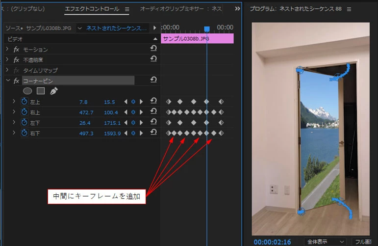

④再生してドアと写真画像のずれを確認します。
ここでは、右上と右下のコーナーピンにずれを確認したので、中間にキーフレームを追加します。
⑤上記③と同様にして、右上と右下のコーナーピンの軌跡を滑らかなベジェ曲線に修正します。
⑥すると、下図のようなアニメーションになります。
キーフレームを扉閉→開の2カ所にキーフレームを打っていると思います。キーフレーム2カ所では、写真画像の右上と右下の軌跡はそれぞれ直線的になるのに対し、扉の軌跡はヒンジを中心に円弧となりますので、両者間にズレが生じます。
キーフレームを扉開閉の中間位置(ここでは時間の中間に打ちました)に追加すると、軌跡はベジェ曲線になり円弧を描きますのでズレは解消できると思います。
◆写真画像を読み込んだ状態
写真画像を読み込み、位置・サイズを調整後、「コーナーピン」エフェクトをかけます。
◆途中にキーフレームを追加した状態
中間位置で写真画像の右上と右下をドア形状に合わせると、キーフレームが追加されます。写真画像の右上と右下の軌跡はベジェ曲線になりますので円弧を描くようになります。さらにベジェハンドルをドラッグして移動するとで軌跡の微調整ができます。ここの作業は、扉の開く軌跡に写真画像の軌跡を合わせるということになります。

yuka123作成者
March 8, 2022
丁寧でとてもわかり易い説明ありがとうございます。
ただ扉の撮影位置が斜め上からなので、キレイな円弧を描けなくて結局その都度キーフレームを追加するとカクカクとなります。また左上と左下のコーナーピンも変な場所に移動します。
解像度の粗い動画を載せておきます。

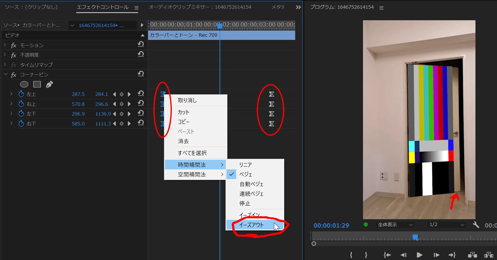

今回のようなシンプルな動き限定の簡易的な方法として、「イーズアウト」「イーズイン」で開始点と終了点を設定し、中間ではみ出したりする部分にキーフレームを打って位置合わせする方法が使えそうです。
厳密に動きを合わせる用途には向きませんが、この方法でしたら操作が簡単なので数分でできると思います。
まず、扉の動きはじめと動き終わりにキーフレームを作成し、扉の形に合わせます。そして、動きはじめは「イーズアウト」、動き終わりは「イーズイン」にします。
この段階では、動きの途中は赤矢印のように扉とズレが生じています。
次に、動きの真ん中あたりで扉とずれが生じている部分の数値を修正します。数値のウィンドウをクリックして、キーボードの上下カーソルキー(矢印キー)を使うのも便利です。
再生してみてズレが気になる部分を、上記と同様に修正してゆきます。キーフレームとキーフレームの間の真ん中あたりから調整してゆくと良いのではないかと思います。
今回の場合、右側のずれが目立つので、右上と右下のキーフレームのみ追加(数値を触ると自動的に追加されます)しています。
完成です。
※gif動画で貼ったので、少し荒れてカクカクしています。
