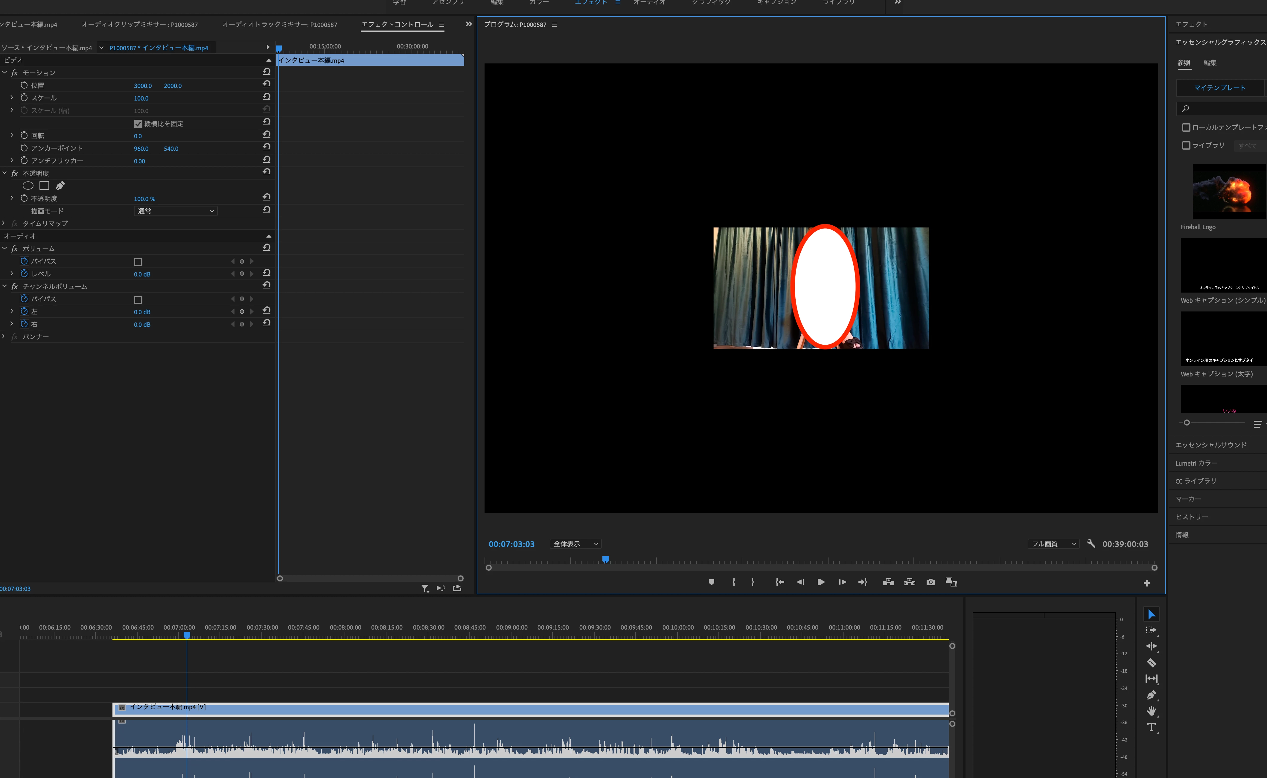

【改善方法を教えてください】プログラムモニターの表示がめっちゃ小さい
いつも通り、プロジェクトパネルに動画素材を取り込み、それをシーケンスパネルに移行して作業を開始するのですが、なぜか映像表示が縮小されます。
プログラムモニターの表示は「全体表示」にしているのですが、中央にきゅっと縮小された表示になってしまいます。
今まで同様の状況において、こういうことにはならなかったので困っています。
なお、アプリの再起動が試しましたが改善しません。
プレミアプロは色々脆弱なので、そういう不具合の一環ですかね。。。
ご教授いただきたく、よろしくお願いいたします。

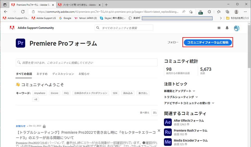

Premiere Proフォーラムに新規に投稿するには、
①Premiere Proフォーラム(下図)を開き、上部右端の「コミュニティフォーラムに投稿」または「投稿」(赤枠部)をクリックします。
②すると書き込みページが開きますので、件名、本文を入力し、トピックを選択後、最後に右下の「投稿」をクリックします。
③すると、「Premiere Proフォーラム」に投稿されます。

デジカメで撮影した写真素材を使ってシーケンスを作成したのではないでしょうか。添付画像を拝見しますと、シーケンス名(P1000587)がデジカメの命名規則に合致していますし、左側の情報(画像中心のピクセル数)から横6000×高さ4000ピクセルのシーケンスになっていることがわかりますが、これはデジカメの写真素材でよく使われるサイズのように思います。
プロジェクトパネルに、P1000587という名称の6000×4000ピクセルの写真素材は入っていませんでしょうか。
添付画像の黒みの割合からするとシーケンス設定を1920×1080にすればサイズは合うと思いますが、フレームレートが動画素材にあっているか否か怪しい部分もありそうなので、メインカメラの動画素材をどれかひとつプロジェクトパネルで右クリックし、「クリップに最適な新規シーケンス」を作成して、そのシーケンスで編集を開始した方が良いかもしれません。

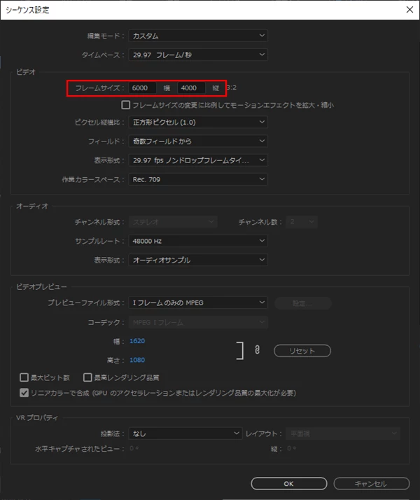

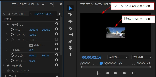

推定ですが、すごく大きなフレームサイズのシーケンスが作成されたのではと思います(下図)。
次のようにして試してみてください。Windowsでの説明です。

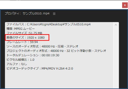

①ビデオトラックのクリップの上で右クリックし、開いたコンテキストメニューから「プロパティ」を選択し、開いた「プロパティ」ウィンドウで、「画像のサイズ」を読みます。
②メニューの「シーケンス」→「シーケンス設定」を選択し、開いた「シーケンス設定」ウィンドウで、「フレームサイズ」項を見てください。相当大きな数値が入っていると思います。
ここの数値を、先程のプロパティの数値に変更し、「OK」をクリックします。
以上で直ると思いますが、いかがでしょうか。

エフェクトコントロールパネルの、モーションの位置が、すごい数値になっていますが・・・
シーケンス自体の解像度が大きくなっている可能性はないでしょうか?
