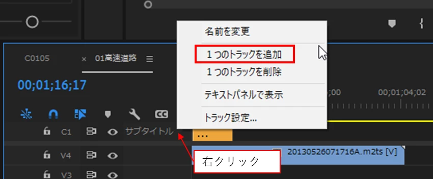

文字起こしでキャプショントラックを追加したいんですが、灰色で押せません。
前はできてましたが急にできなくなりました。

単にキャプショントラックを追加するのみでしたら、現在のキャプショントラックのサブタイトルの文字の上付近で右クリックし、開いたメニューから「1つのトラックを追加」を選択すると、追加できます。

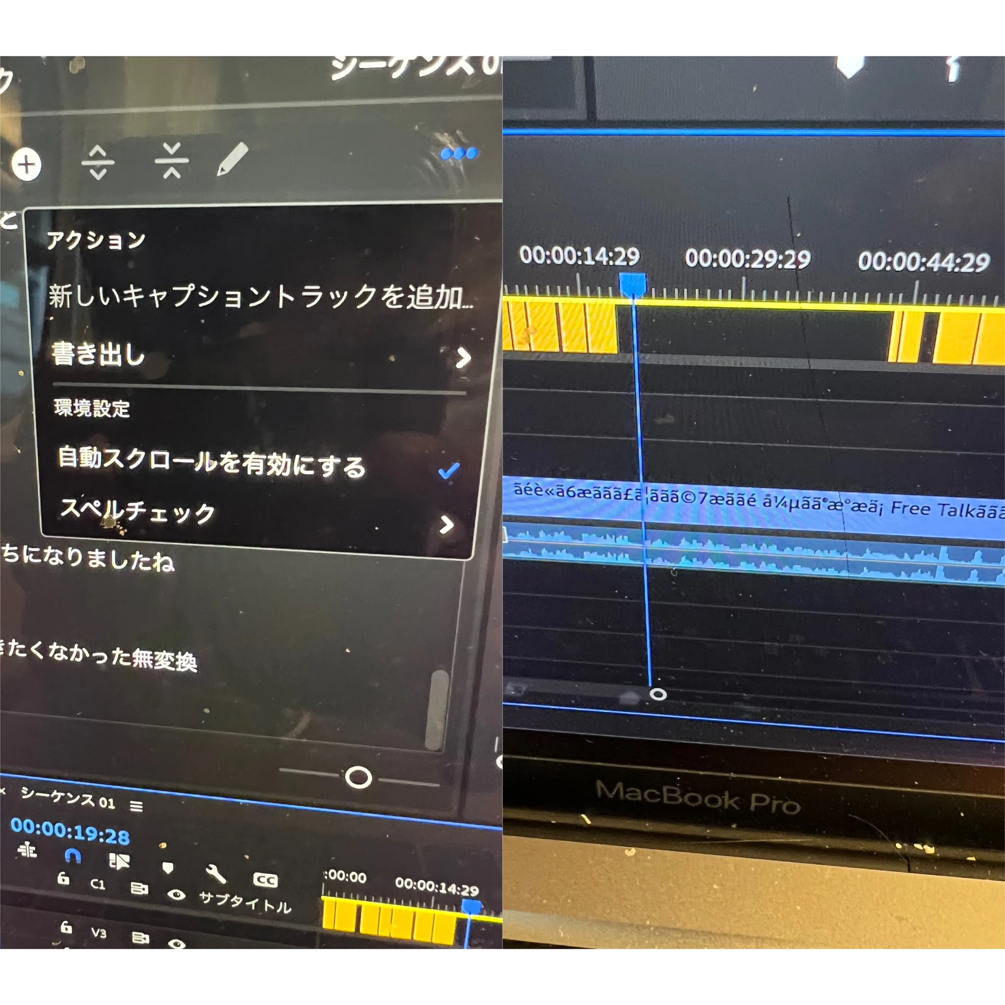

または、「文字起こし」タブの「キャプションの作成」(「CC」ボタン)からキャプション作成を行うと、キャプショントラックが自動的に追加されます。

v23.5で確認しましたが、確かにグレーで選択できません。v23.4からの「テキストベースの編集」が追加になった関係でそうなったかも知れません。
