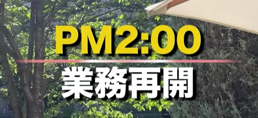

時間と文字の間にある赤いラインのグラデーションと端がだんだん薄くなっているのですが、こちらはどのように作成すればいいのか教えて頂きたいです。

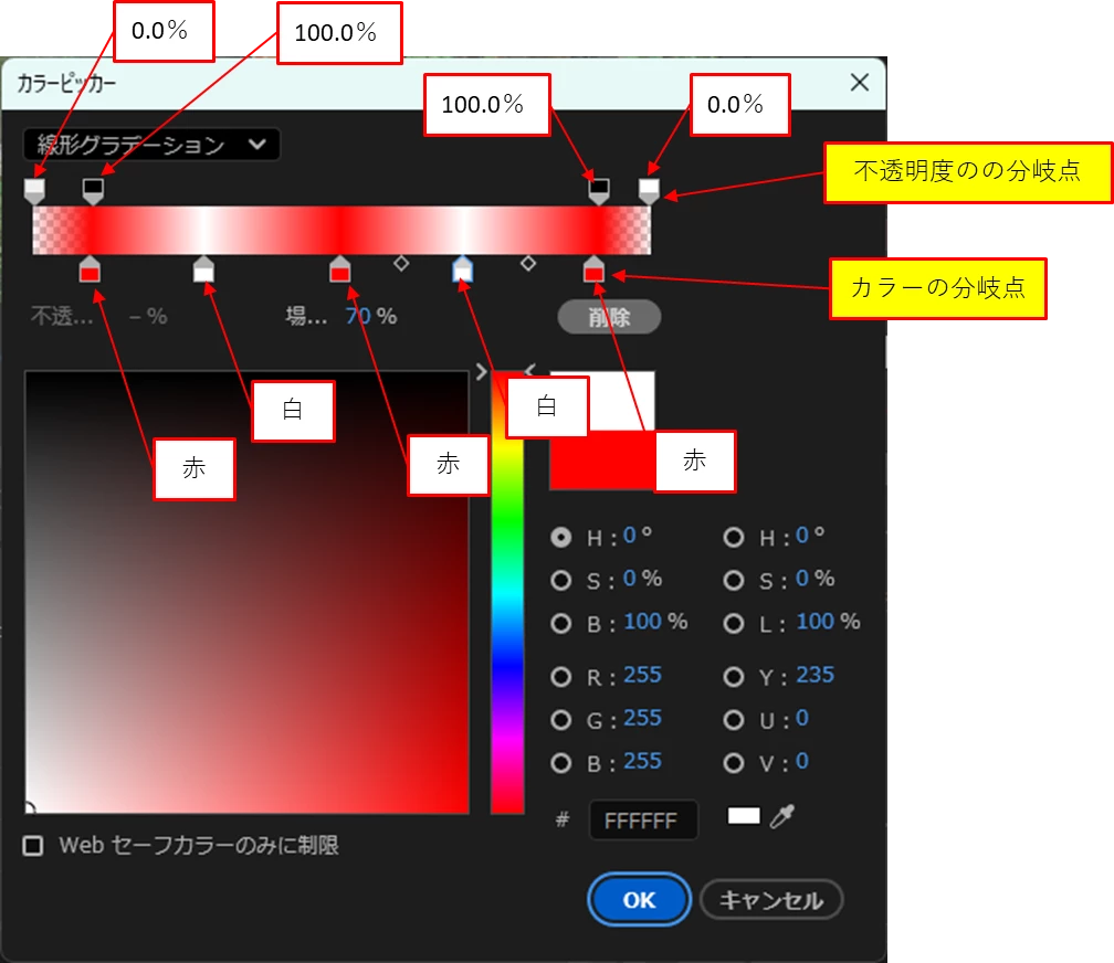

9月 22, 2025 12:04 午後 UTC
こんばんは、Dreamy_customer3614 さん
まず、OSとそのバージョン、Premiere Proのバージョン(v24.5、v25.4等)を教えていただけますか。
次のような作例でいかがでしょうか。

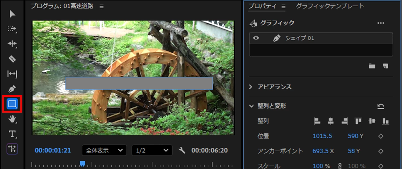

①「長方形ツール」でグラデーションを付ける長方形を描きます。

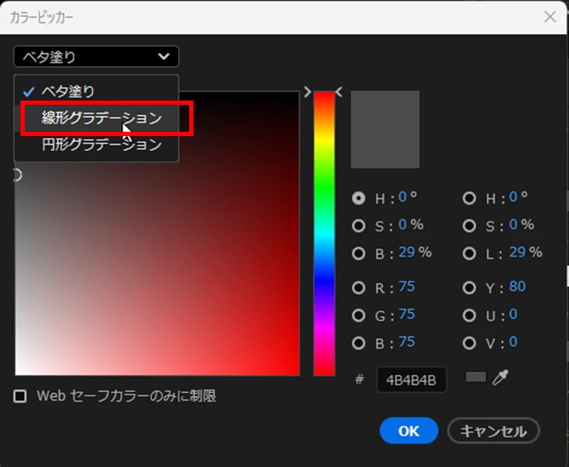

②「プロパティ」パネルの「アピアランス」項の「塗り」の「カラー」をクリックして「カラーピッカー」ウィンドウを開き、左上の「線形グラデーション」を選択します。
③図のようにカラー分岐点をクリックして追加し5個作成します。図のように色を設定し(下側のカラーサンプルで目的のカラーに〇印を置きクリック)、左右位置をバランス良く配置します。
さらに、不透明度の分岐点を4個作成し、不透明度の%を入力して、左右方向位置を調整します。
最後に「OK」をクリックします。

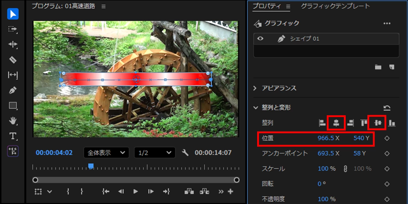

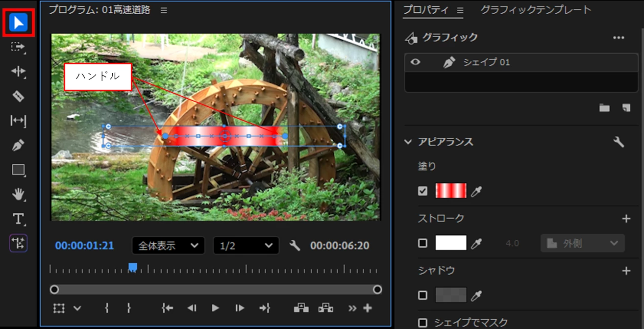

④「選択ツール」に持ち替えて、表示されたハンドルで、左右方向外側へドラッグして長さを調整します。
⑤長さ調整後、「整列と変形」の「中央揃え」アイコンをクリックしたり、または「位置」の数値でグラデーションの長方形位置を調整します。
⑥出来上がりです。
