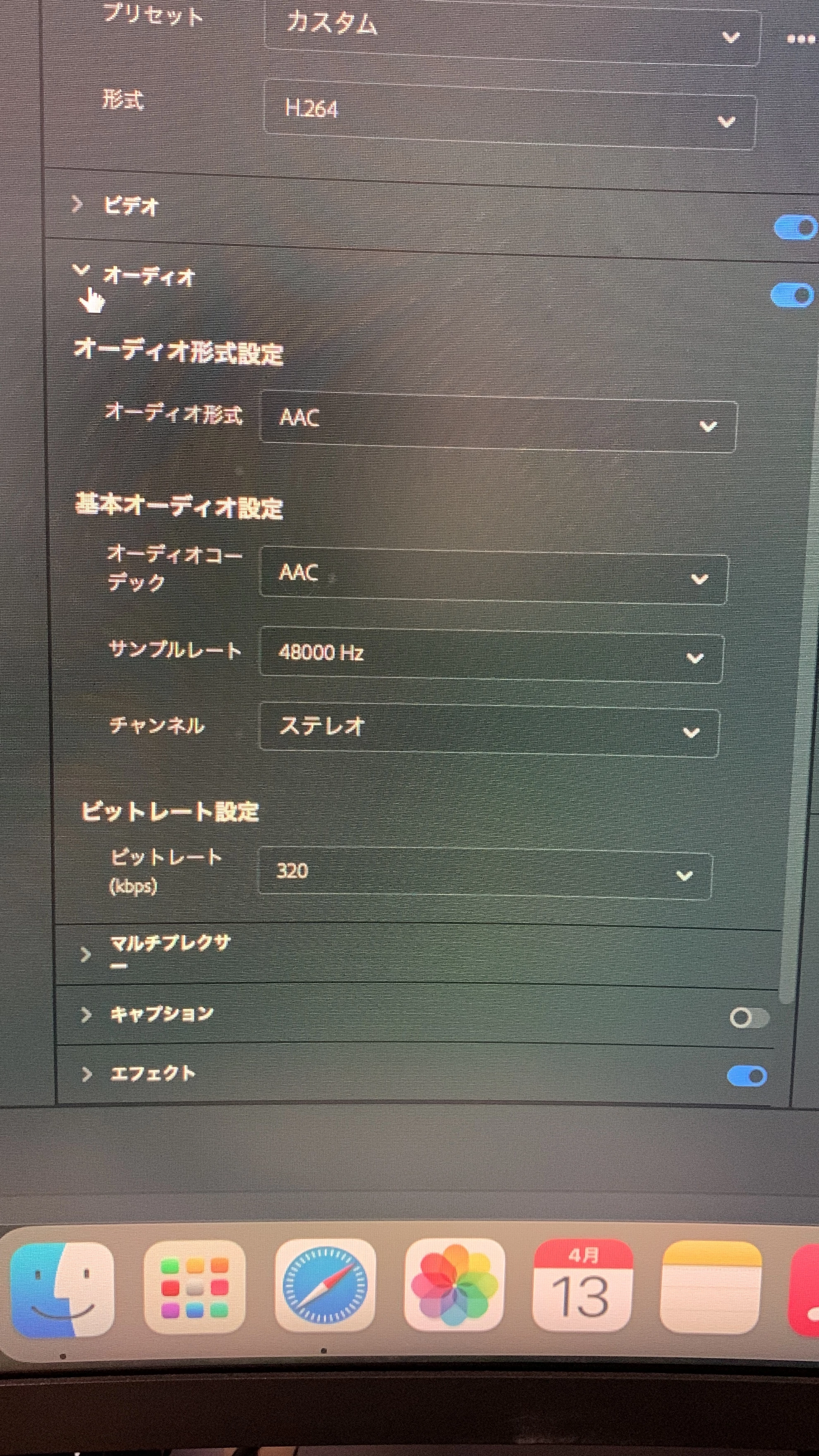

初心者です。45分の動画を書き出したところ6Gになりました。
依頼者からなぜそんなに重いと聞かれ、
色々調べたら、ビットレートの設定に辿り着いたのですが、
そもそもいちいち設定を変えていません。
いつも高画質1080P HDにしています。
この動画を作業している途中に、
別案件で20分くらいのを編集した時も2Gもありました。
何が原因でしょうか。
設定は特に変えていません。
すいません。
初心者で、そういったことに知識が無いので
わかりやすく教えていただけると
ありがたいです。
よろしくお願いします

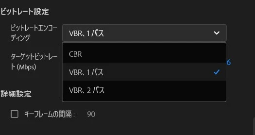

    ②書き出しの際、ビットレート設定の中に、ビットレートエンコーディングという箇所があります
     そちら、デフォルトでVBR、1パスとなっていると思いますが2パスにすると
     若干解析が細かくなるので綺麗になるかも…しれません。ただし、かかる時間が増えます

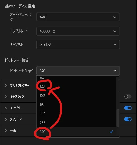

    ③オーディオのビットレートを下げる、という方法もあります。
     デフォルトで320bpmとなっていると思いますが、これも、
     人間の聴感上、320bpmを128bpmくらいまで下げても何も感じないと思います。
     ヘッドホンを装着して、無音の部屋で聴いても、「ん?」くらいだと思います。

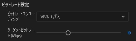

    ysnrnemo
    April 13, 2024
    自分もあまり設定はいじらないのですが、クライアントの要求でサイズを小さくしたいときはターゲットビットレートの数値を下げています。どれくらいまで下げたら良いのかは動画の内容にもよるのでなんとも言えませんが、わたし個人は1Mbpsまで下げたことがあります。
    いろいろな設定値で書き出してみて画質とサイズの最適値を探るとよいのではないかなあと思います。

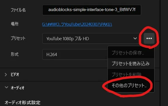

    Ckun
    April 13, 2024

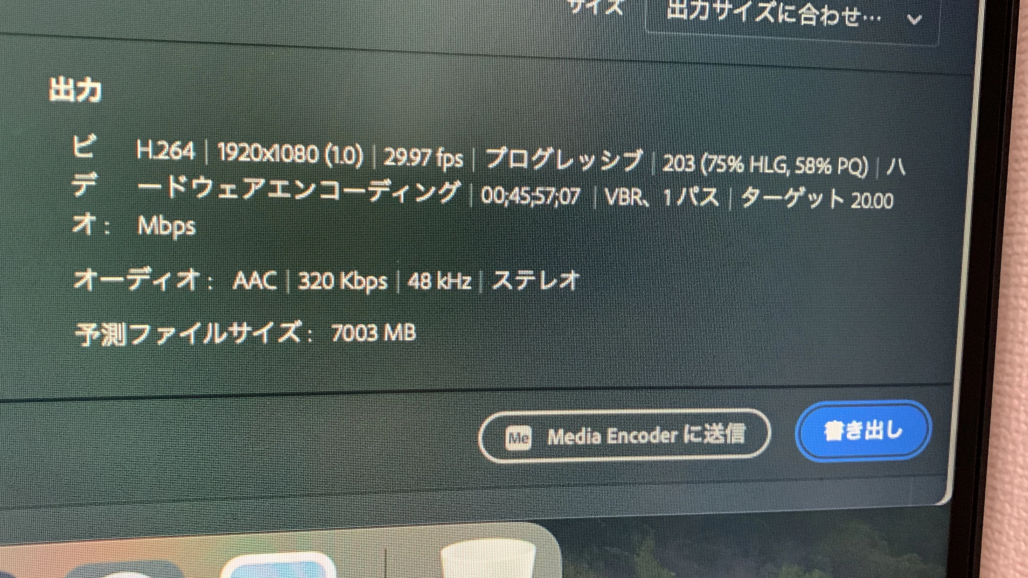

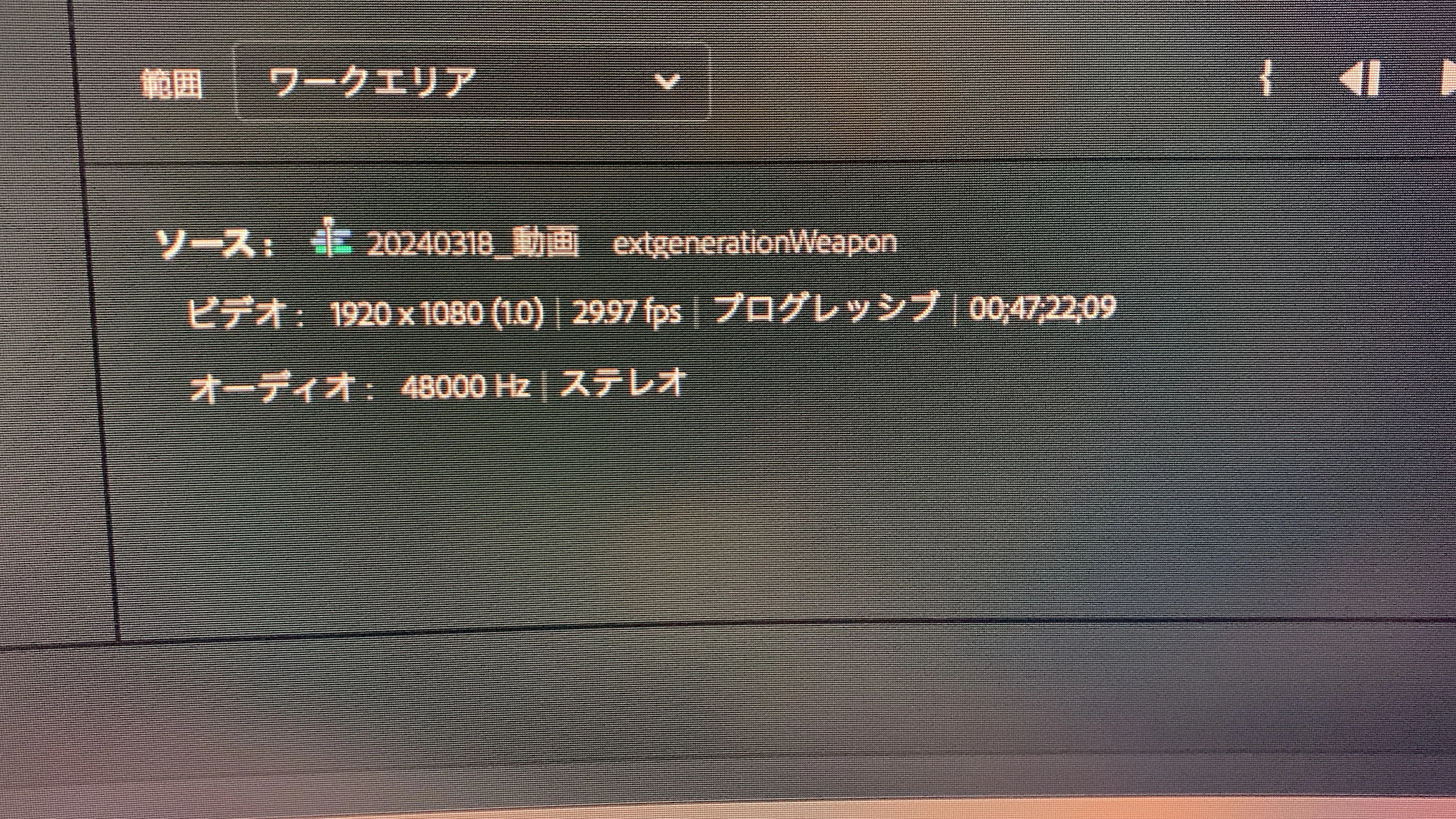

    作品の長さ(45分)とファイルサイズ(6GB)だけでは、そのサイズが適正なのか大きすぎるのかは、なかなか判断しにくいところでございます。
    フレームサイズ(1920×1080といったような、横縦ピクセル数です)やフレームレート(29.97fpsといったような毎秒フレーム数です)はいくつであるかですとか、映像の内容(ウェブ会議の録画などですと、非常にビットレートが低くなることがあり、それに対してPremiere Proからの書き出しのサイズが大きいように思われてしまうことがしばしばございます。)も関係してきます。
    >何が原因でしょうか。
    >設定は特に変えていません。
    設定を変更なさっていない、というのが大きな原因だと思います。
    おそらく、書き出し時のターゲットビットレートが20Mbps程度のプリセットをお使いだと思いますので、まずは依頼者さんから指定されているサイズ以内になるように、予測ファイルサイズの数字を見ながらターゲットビットレートを下げていただくところから始めていただくと良いのではないかなと思います。

    Ckun
    April 13, 2024
    >高画質1080p HDではなくなってしまいます。。。
    >画像は下げたく無いのです。
    「画質は下げずファイルサイズを小さくする」、というのは、ある意味永遠のテーマでもあるのですが、同じソフト上で同じ形式・コーデック・設定を用いる場合には不可能と言っても過言ではございません。
    もし、依頼主の指定で「高品質1080p」というプリセットを使うという縛りがあるようでしたら、45分で6GBを超えるファイルサイズになるのは計算通りですので、依頼主にもそれでご納得いただくしかないかと思います。
    しかしながら、「高品質1080p」の使用が依頼主の指定ではなく、かつ6GBでは大きすぎるということでしたら、ビットレートを下げるしか選択肢は無いとも言えます。
    (そのほか、コーデックを低ビットレートでも比較的キレイなHEVCにしてビットレートを下げる方法もありますが、それが依頼主の希望に沿うものなのかという確認も必要になるかと思います。あるいは、他のエンコーダーを用いるという手段もあるにはあるのですが、ある程度専門知識も必要になってきますね。)
    「高品質」という言葉はあいまいなもので、例えばターゲットビットレートを20Mbpsから15Mbpsに落としたら「低品質」なのかと言えばそうではなく、視覚的には大きな差を感じないかもしれません。
    ちなみに、私は仕事上「高品質」な映像を求められるケースが多々あり、ProRes 422 HQという業界標準のコーデックを用いていますが、それと比べますと「高品質1080p」というプリセットで得られる画質は「低品質」とまでは申しませんが完成原板としては使えない品質ということもあります。
    お仕事の内容によっては、ProRes 422 HQでも不足ということもあり、色の解像度を落としていない「444」という形式や、更に圧縮していない「非圧縮」が求められるケースもあります。
    品質とファイルサイズはトレードオフなので、用途(仕事であれば依頼内容)に合った書き出し設定をしていただくことも、映像制作の大事な作業の一つだと思っております。
