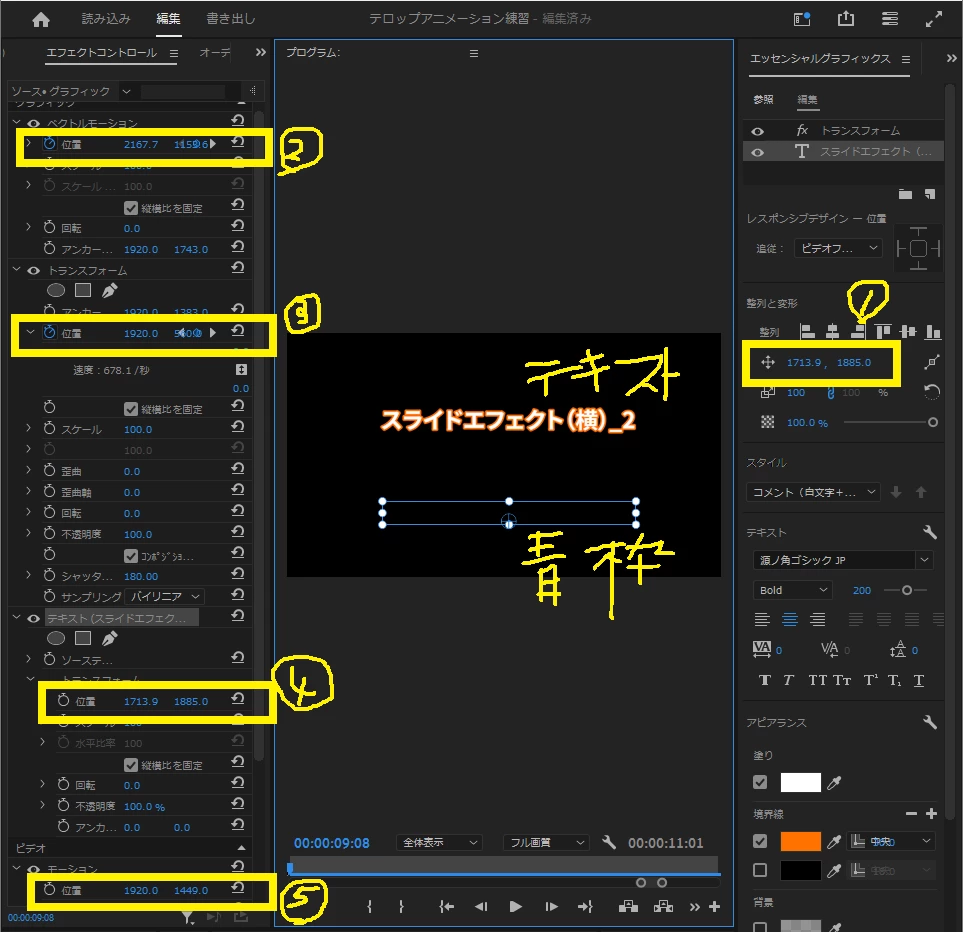

Pr初心者のため、以下基礎的な質問で申し訳ありません。
たとえばテキストの位置(座標)を指定したい場合、
以下のように「位置」の設定はいろいろな場所にありました。
①エッセンシャルグラフィックス>整列と変形>位置
②エフェクトコントロール>ベクトルモーション>位置
③エフェクトコントロール>トランスフォーム>位置
④エフェクトコントロール>テキスト>トランスフォーム>位置
⑤エフェクトコントロール>ビデオ>モーション>位置
■質問1
テキストを掴んでマウスで動かした場合、
①④の数値のみ連動して変化します。②③⑤の数値は変化しません。
どのような目的で使い分ければよいのでしょうか?
また、数値が異なるのは、基準となる座標が違うなど理由があるのでしょうか?
■質問2
①②④⑤の数値を変更した場合、「テキスト」と「青枠」が一緒に動きます。
③の数値を変更した場合、テキストだけが動きます(青枠は動きません)
なお、③の数値を変更する前は、テキストと青枠が重なっていましたが、
③を変更することで両者が離れてしまいました。
青枠は何を表しているのでしょうか?
以上、宜しくお願い致します。

■質問1
①と④は連動しています。ただ数値を変えるだけでしたら使用しやすいほうのどちらを使用しても良いですが、キーフレームを打つ場合は「エフェクトコントロール」パネルにある④を使用します。
「エフェクトコントロール」パネルでは、各プロパティにキーフレームを打つことができ、アニメーションを行えるようになっています。
①と④の数値が異なるということでしょうか。同じになるはずですが。
異なるのであれば、具体的に教えて頂けますか。
■質問2
③は、オブジェクトのトランスフォームではなく、エフェクトのトランスフォームです。この場合は、バウンディングボックスは動かず、その内部でオブジェクトが動きます。
>青枠は何を表しているのでしょうか?
バウンディングボックスと言い、オブジェクト(映像、画像、シェイプ、テキスト等)を囲む青色または白色の四角形で、たいてい周囲のコーナーと周囲の辺の中間にハンドルが有ります。
バウンディングボックスの内部をドラッグして移動、ハンドルをドラッグして拡大縮小・回転等を行うことができます。
150kwさん、ありがとうございます!
■質問1
数値が変化する"①④"と変化しなかった"②③⑤"で値が異なってしまうのは何故か、
なぜ①~⑤の全て、同じ対象物なのに同じ値にならないのか??
と疑問に思ってしまいました。
■質問2
まだご回答いただいた内容の理解が追いつかないので、
参考URLで勉強します。ありがとうございます!

こんばんは
上記書き込みの「■補足」を読んで頂ければなんとなくお分かりになると思いますが、
エッセンシャルグラフィックスでは1個のグラフィッククリップの中に複数のテキストレイヤーまたはシェイプレイヤーを入れることができます。それらを単独に動かす、何個かをグループにして動かす、全部を動かすことができます。
で、それぞれを動かすには別々のプロパティで動かします(■質問2の内容)。
また選択したレイヤーのパラメーターは「整列と変形」項と「エフェクトコントロール」パネルの「テキスト」または「シェイプ」項の2カ所で調整できるようになっています。
対象物は①と④は同じですが、他の②③⑤は異なります。
②はベクトルモーションの位置、③はトランスフォームエフェクトの位置、⑤はモーションの位置で、テキストレイヤーやシェイプレイヤーのみ作成した場合はこれらは初期値のままになっています。
※慣れないうちはちょっとややこしいと思いますが、使用しているうちに徐々に慣れてくると思います。
