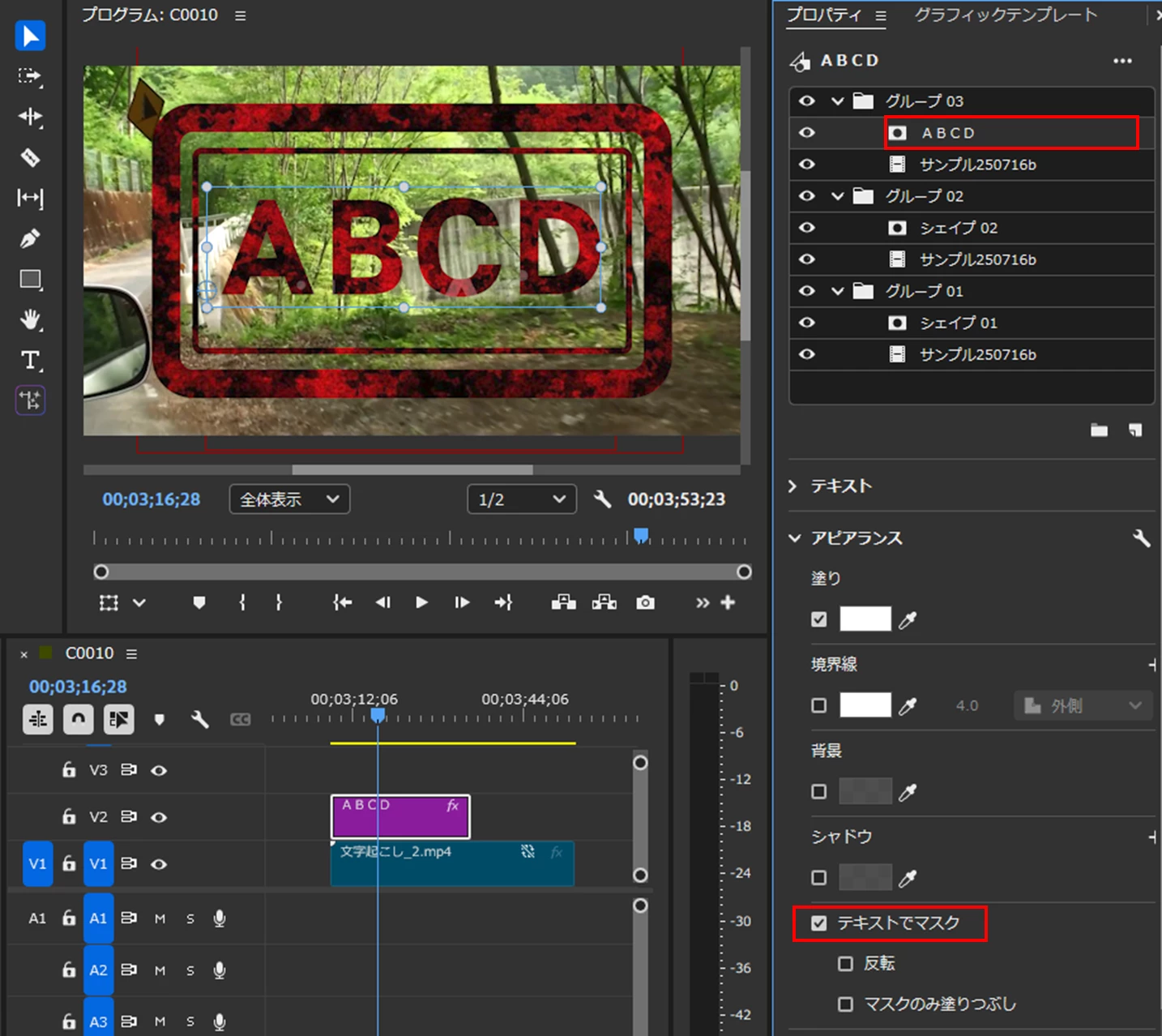

テクスチャーをいろいろ探したところ、下図のようなものが見つかりました。燃える炎の代わりにこのテクスチャーに差し替えればなんとなくそれらしくなるのではと思います。
会員登録すれば、透かしなしで使用できるのではと思います。
https://www.ac-illust.com/main/detail.php?id=1186271&word=%E8%A1%80%E3%80%8002&searchId=
下図のようになります。

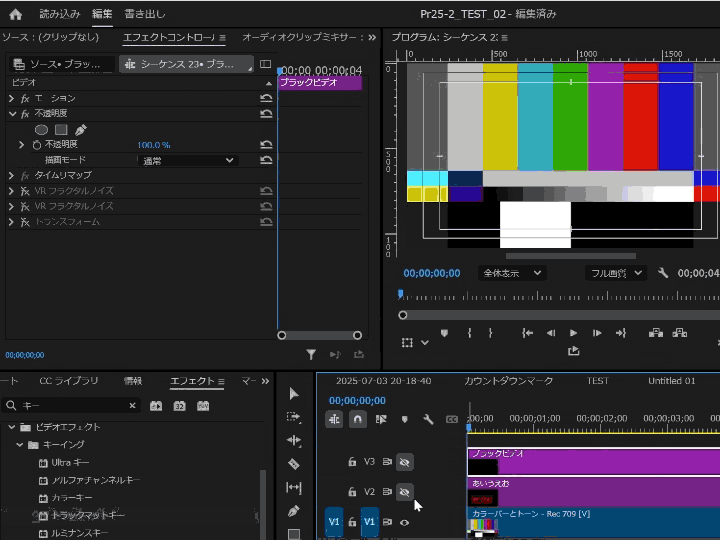

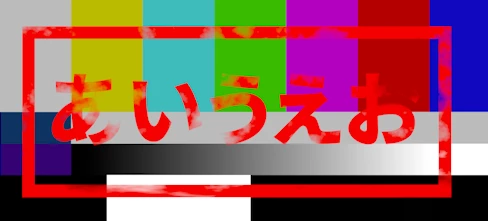

私もこのような加工はPhotoshopを使ったり、別途作成したテクスチャ(紙をクシャクシャにしたスキャン画像を加工したものなど)を使うのですが、あえてPremiere Proのみで作る場合には「VR フラクタルノイズ」をキーとして抜く方法が考えられそうです。
詰めが甘いですが、ざっくり作ってみた画像を添付してみます。

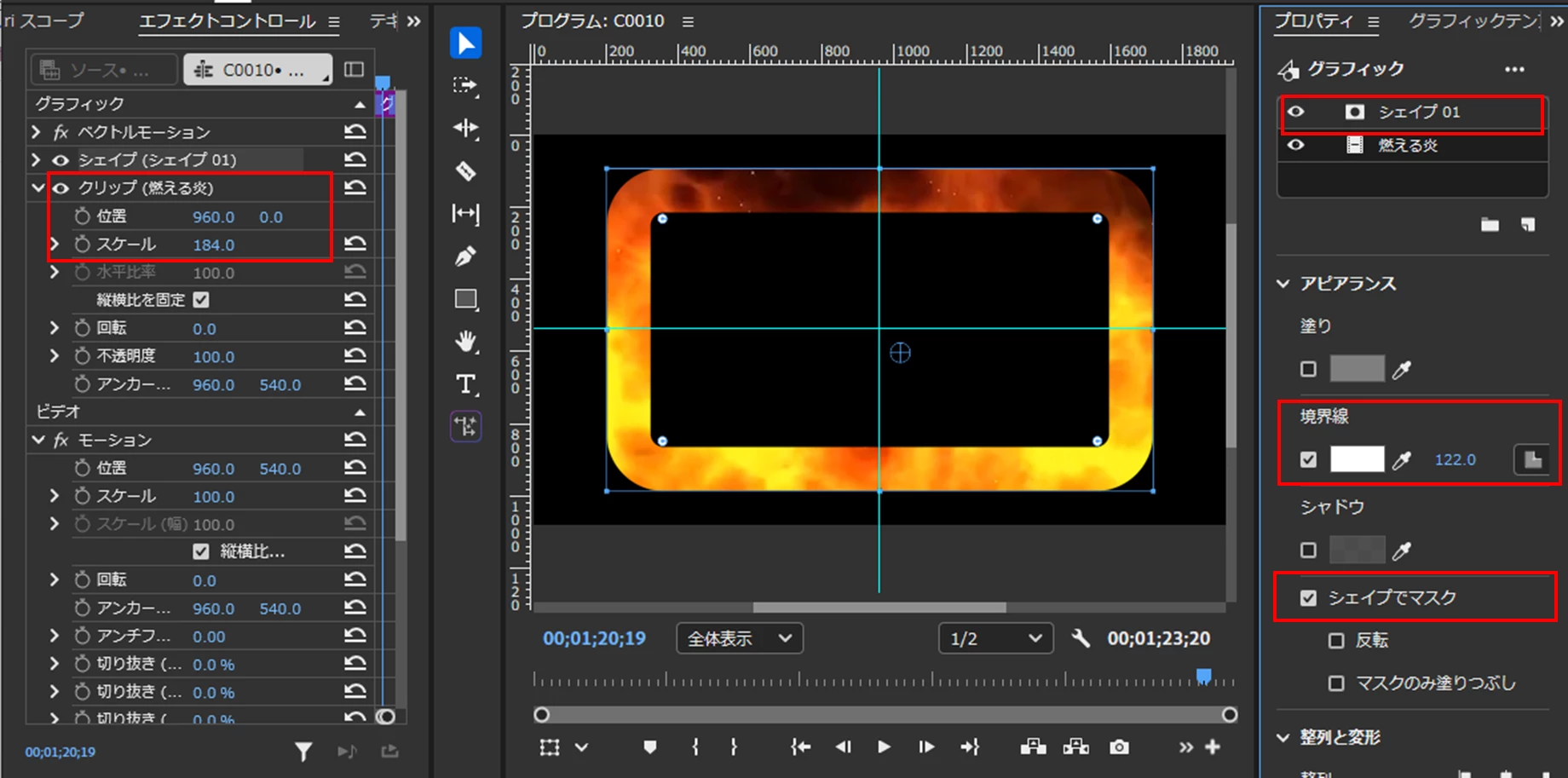

「アピアランス」の「境界線」で作成し、「シェイプでマスク」を適用したらいかがでしょうか。

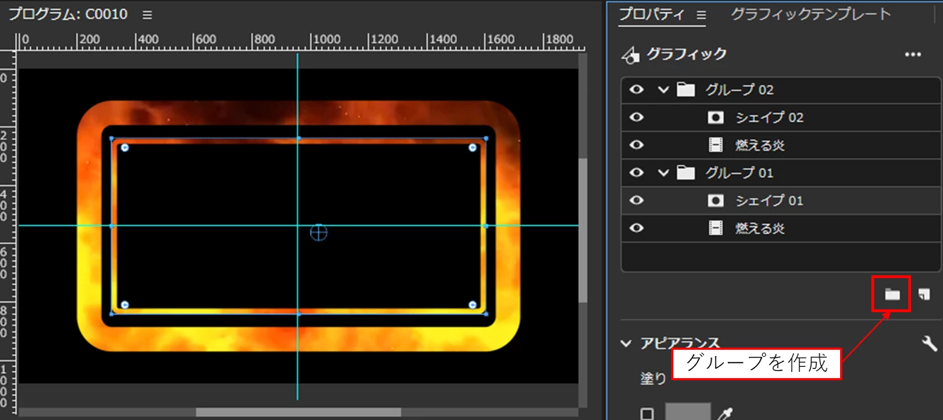

①シェイプで長方形を作成します。シェイプレイヤーが作成されます。続いて、シェイプレイヤーの下にテクスチャー映像(または画像)をドラッグ&ドロップします。ここでは燃えている火の映像。
②シェイプに「アピアランス」で境界線を作成します。
「塗り」はチェックを外します。
「シェイプでマスク」にチェックを入れます。すると境界線がマスクされ、下のレイヤーの映像(画像)が見えてきます。
③「エフェクトコんトロール」パネルでテクスチャー映像(画像)の位置・サイズを調整します。
ご提示のように二重にするには、1個目をグループ化し、それを複製して2個目を作成すると良いです。
*グループ化するには、2個のレイヤーを選択し「グループを作成」アイコンをクリックします。
*黒い部分は透明です。

こんにちは
下図のようになります。
