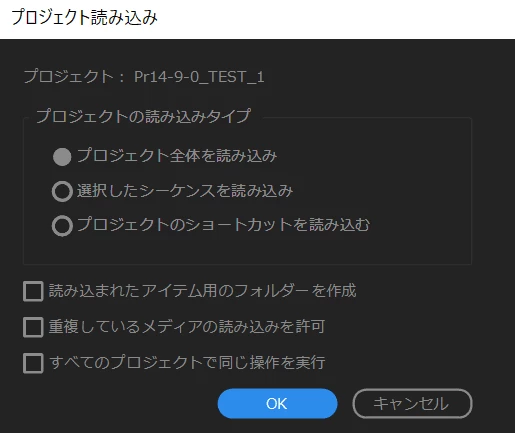

また、新しいプロジェクトを作成し、ファイルメニューの「プロジェクトを開く」ではなく「読み込み」の方から問題のプロジェクトを読み込んでみて、「プロジェクト全体を読み込み」や「選択したシーケンスの読み込み」をお試しいただくといかがでしょうか。

初歩的な質問で申し訳ありませんが、新しいプロジェクトから読み込みの場合、プロジェクトの素材は読み込まれますが、タイムラインは読み込まれず、配置し直しという形しかないんですか?
この方法ではしっかり開いて作業することが出来たので、素材は復旧出来ました!

本来であれば、シーケンスも読み込まれるはずです。
プロジェクトパネル内で、素材にまぎれてシーケンスは入っていないでしょうか?
プロジェクトパネルがアイコン表示ですと見つけにくいかもしれないのですが、アイコンの右下の小さなアイコン部分で見分けるか、リスト表示にしていただくと見つけやすいと思います。
シーケンスが見つかれば、ダブルクリックするとシーケンスが開くと思います。
どこにもシーケンスが無い場合は、元のプロジェクトファイルのダメージが大きくうまく読み込めなかった可能性はありえるかもしれません(そういった事例は見聞きしたことは無いのですが……)。
